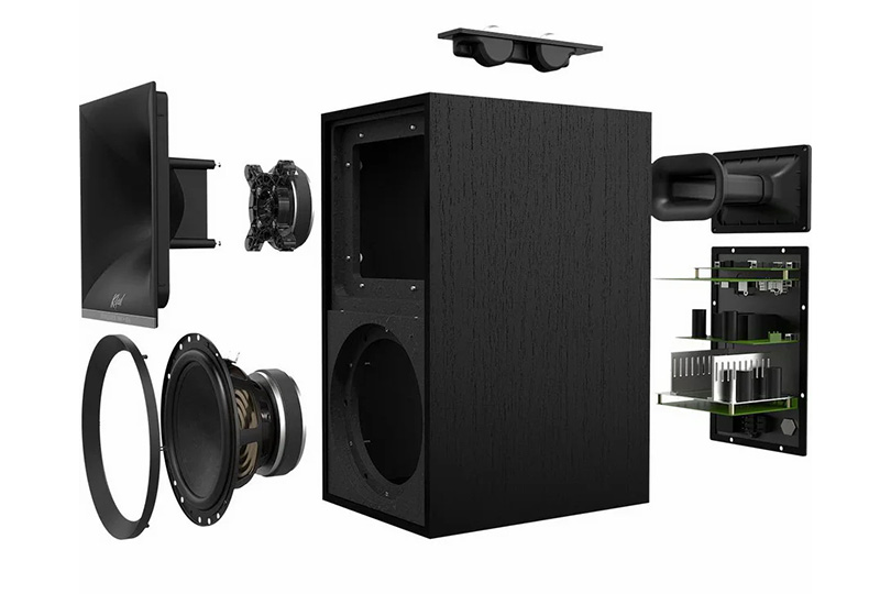

Чтобы понять, как работает акустическая система и почему одни колонки звучат лучше других, нужно заглянуть внутрь. Любая акустика состоит из двух основных частей: динамиков (они создают звук) и корпуса (он формирует этот звук). Разберем каждую деталь.
Элементы акустической системы

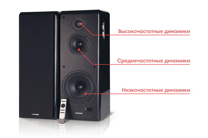

Динамики (головки)
Внутри каждой колонки находятся динамики — электроакустические преобразователи, которые превращают электрический сигнал в звуковые колебания. В качественной акустике их обычно несколько, и каждый оптимизирован под свой звуковой диапазон:
  • Низкочастотные динамики (НЧ-головки) — самые крупные, диаметром 100–300 мм. Воспроизводят частоты 20–200 Гц: глубокие басы, которые создают основу музыки и ощущение мощи звука.
  • Среднечастотные динамики (СЧ) — диаметром 50–130 мм, работают в диапазоне 200–5000 Гц. Отвечают за голоса певцов, основные музыкальные инструменты, середину звукового спектра.
  • Высокочастотные динамики (ВЧ-твитеры) — маленькие головки 10–30 мм для частот 5–20 кГц. Создают детализацию, «воздух» в записи, блеск тарелок и высоких инструментов.
Динамики акустической системы
Один универсальный динамик физически не может качественно воспроизвести весь звуковой спектр — большая мембрана медленная для высоких частот, маленькая не создаст мощные басы.

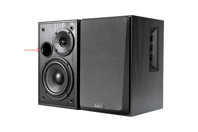

Фазоинвертор (bass reflex)
Фазоинвертор — самый популярный тип корпуса в современной акустике. Отличается от закрытого корпуса наличием порта — круглой трубки или прямоугольной щели, которая работает как дополнительный излучатель басов.
Фазоинвертор акустической системы
Принцип работы: воздух в порту колеблется в противофазе с основным динамиком, усиливая низкие частоты. Получается, что басы излучают одновременно динамик и порт, создавая более мощный и глубокий звук.

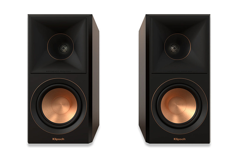

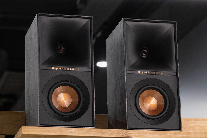

  • Рупорное оформление
    Корпус в форме рупора, который работает как акустический трансформатор. Увеличивает КПД динамика в 5–10 раз, обеспечивает высокую чувствительность и мощный звук при малой подводимой мощности. Часто используется в концертной акустике и винтажных системах.

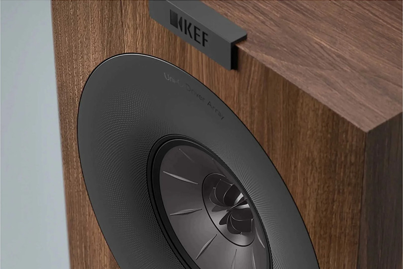

KEF
Акустика KEF
Британский бренд с 60-летней историей, пионер коаксиальных динамиков Uni-Q. Эта технология размещает твитер в центре низкочастотного динамика, создавая идеальную точечную звуковую сцену. Серии LS50и R — эталон точности для студий и меломанов. Blade-серия считается одной из лучших в мире акустики.

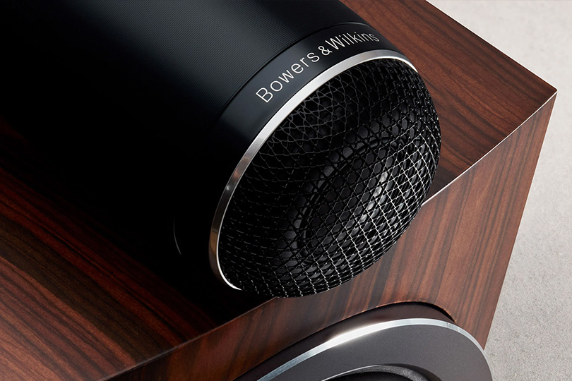

Bowers & Wilkins
Акустика Bowers & Wilkins
Британская легенда Hi-Fi с 1966 года. Их колонки используют студии Abbey Road и многие звезды. Серия 600 считается эталоном для домашнего прослушивания, а мониторы серии 800 — стандарт студийного звука. Фирменные твитеры с алмазным куполом дают невероятную детализацию.
