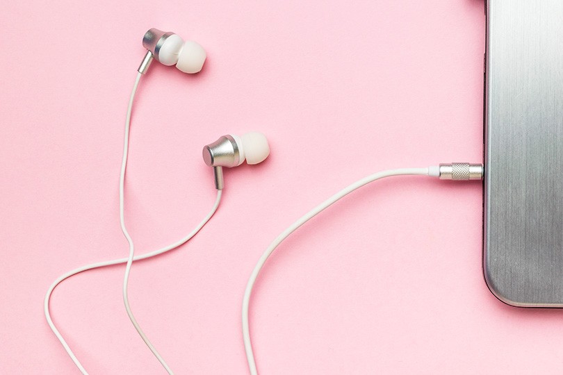

Проводные наушники: ищем обрыв и плохой контакт
У проводных моделей своя специфика — большинство проблем связано с кабелем и разъёмами. Вот как найти и устранить поломку.
Проверьте кабель на обрыв
Самая частая причина «молчания» одного наушника — обрыв провода внутри кабеля. Внешне кабель выглядит целым, а внутри один из проводов оборван. Чаще всего это происходит у основания наушников, возле штекера и в местах частых сгибов.
Проводные наушники
Как проверить:
  • Включите музыку и медленно сгибайте кабель в разных местах, особенно возле штекера и самих наушников.
  • Если при сгибании звук появляется и пропадает — обрыв найден.
  • Попробуйте слегка покрутить штекер в разъёме — иногда звук восстанавливается при определённом положении.
Если вы уверены, что обрыв находится у штекера, можно аккуратно разобрать штекер (если он разборный) и прозвонить контакты мультиметром. Используйте режим измерения сопротивления: между соответствующими пинами штекера и точками подключения к динамикам должно быть почти нулевое сопротивление (0–2 Ом). Отсутствие сигнала на одном из каналов подтверждает обрыв. Также можно заменить штекер, купив 3.5 мм TRS-разъём и перепаяв провода, соблюдая распиновку: Tip — левый канал, Ring — правый канал, Sleeve — земля.

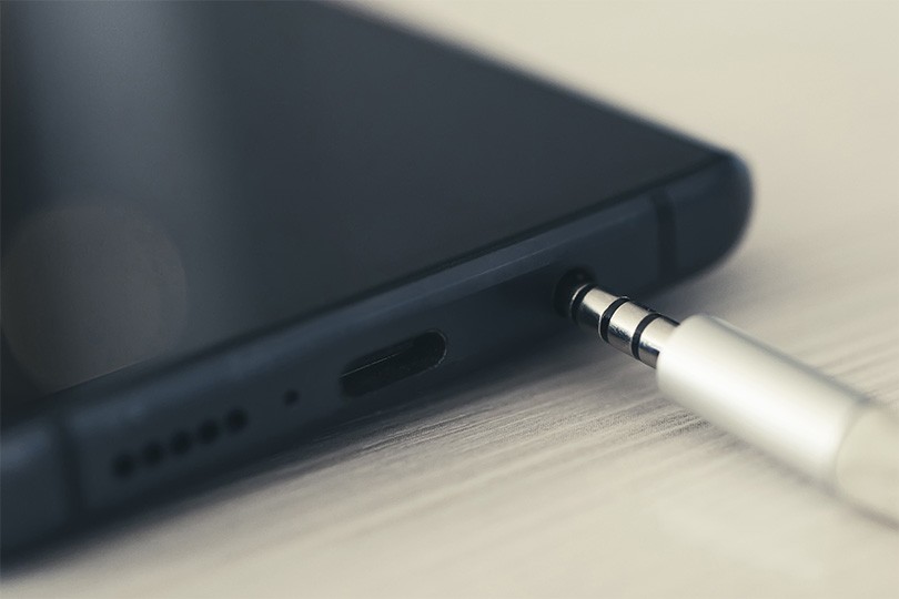

Проверьте совместимость разъёма
Современные телефоны часто имеют комбинированный разъём 3.5 мм, который работает и с обычными наушниками, и с гарнитурой (наушники + микрофон). Если вы подключаете старые наушники с обычным штекером, один канал может не работать.
Разъем 3.5мм
Признаки несовместимости:
  • Один наушник тише другого.
  • Звук есть, но искажённый.
  • При нажатии на штекер звук меняется.
В этом случае поможет переходник или замена наушников на совместимые.

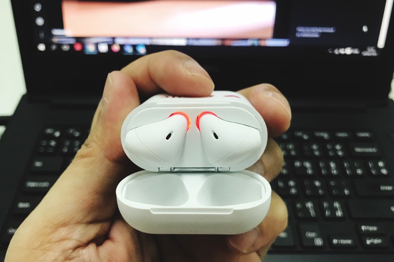

TWS наушники
Точную инструкцию для вашей модели ищите в руководстве пользователя или на сайте производителя. У некоторых моделей, например Huawei FreeBuds или Xiaomi Redmi Buds, сброс происходит только при длительном удержании сенсора на одном наушнике, а не через кейс.

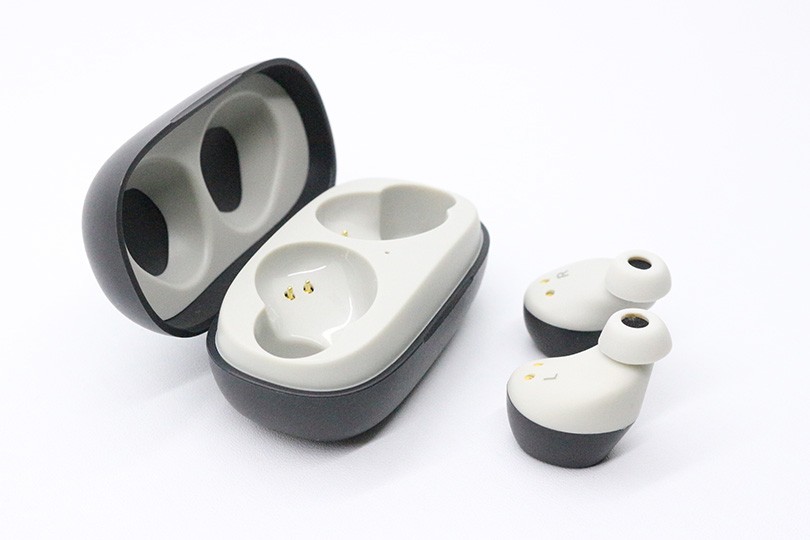

Проверьте зарядку каждого наушника
У TWS-наушников (полностью беспроводных) частая проблема — один заряжается хуже другого. Причина обычно в грязных контактах.
Что проверить:
  • Контакты на наушниках — блестящие металлические точки.
  • Контакты в зарядном кейсе — соответствующие им пины.
  • Чистоту посадочных мест в кейсе.
TWS наушники
Как почистить:
  • Используйте ватную палочку, слегка смоченную спиртом.
  • Аккуратно протрите все контакты.
  • Дайте полностью высохнуть перед использованием.
  • Проверьте, плотно ли наушники садятся в кейс.

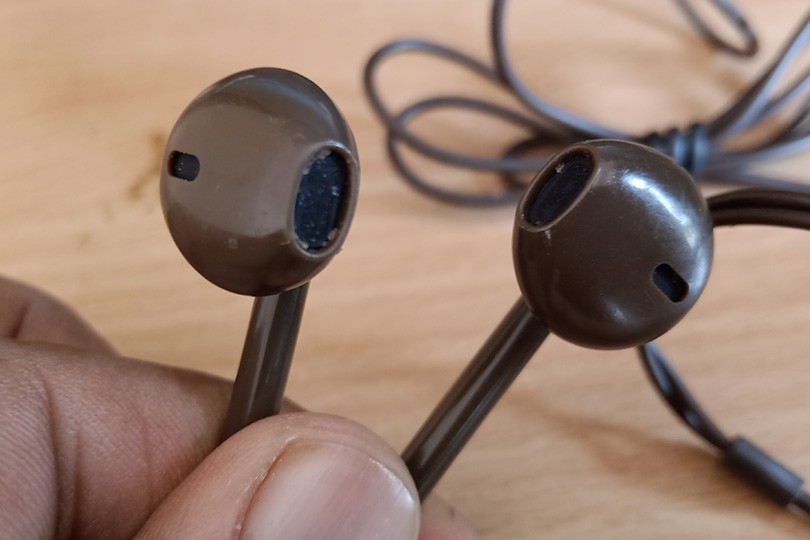

Безопасная чистка динамика
Для чистки понадобится мягкая сухая щёточка (зубная щётка с мягкой щетиной), Зубочистка или тонкая иголка, ватные палочки и спирт.
Пошаговая чистка:
  1. Снимите силиконовые насадки (амбушюры).
  2. Аккуратно почистите сеточку динамика сухой щёточкой — движения от центра к краям.
  3. Если сера засохла, слегка подковырните её зубочисткой, но не давите на сеточку.
  4. Продуйте динамик — можете использовать баллончик со сжатым воздухом.
  5. Протрите корпус наушника влажной салфеткой.
Важно: никогда не мочите сам динамик водой — жидкость может попасть внутрь и испортить электронику.

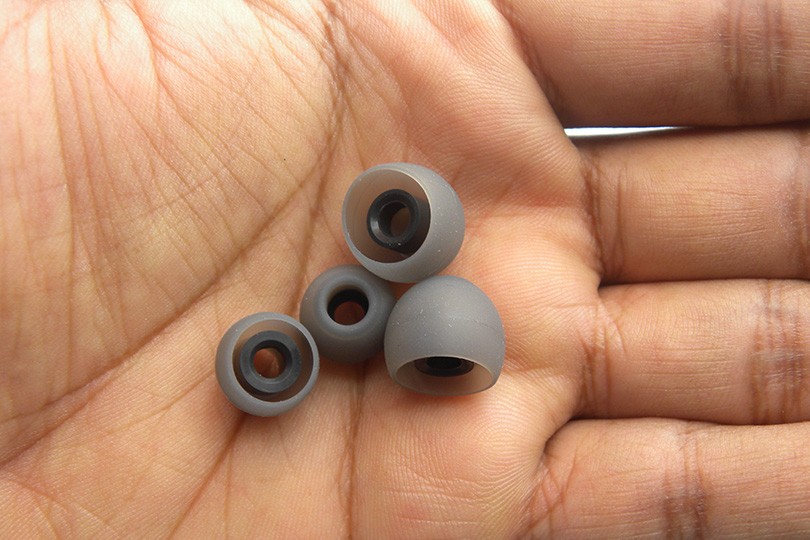

Чистка и замена амбушюр
Силиконовые насадки — расходный материал. Они изнашиваются, теряют форму и хуже держат звук.
Чистка амбушюр:
  • Снимите амбушюры с наушников.
  • Промойте тёплой водой с мягким мылом.
  • Потрите пальцами, чтобы убрать налёт.
  • Тщательно промойте и высушите на воздухе.
  • Надевайте только на полностью сухие наушники.
Если амбушюры потеряли эластичность, стали жёсткими, покрылись трещинами или плохо держатся на наушниках — пора заменить их на новые.

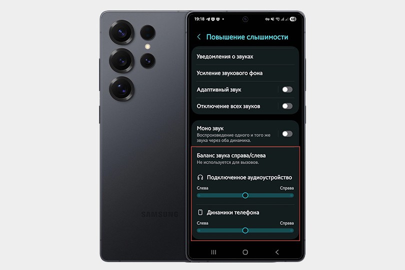

Проверьте баланс каналов
Самая банальная, но частая причина — сбившийся баланс звука. Ползунок случайно сдвинули, и весь звук ушёл в одну сторону. Возвращение к правильным настройкам зависит от модели устройства.
На Android:
  1. Настройки → Звуки и вибрация → Качество звука и эффекты.
  2. Найдите «Баланс левый/правый» или «Адаптация звука».
  3. Убедитесь, что ползунок стоит по центру.

  • Проверяйте, не забились ли сеточки динамиков.

Почему левый наушник тише правого?
Три основные причины:
  1. Сбился баланс — проверьте настройки звука на устройстве, ползунок должен стоять по центру.
  2. Засор динамика — особенно актуально для внутриканальных моделей, почистите сеточку мягкой щёточкой.
  3. Физический дефект — обрыв провода, поломка динамика или проблемы с Bluetooth-модулем.
Начните с проверки баланса и чистки — в 70% случаев это решает проблему.
Как понять, что сломан наушник, а не разъём устройства?
Проведите простой тест:
  • Подключите наушники к другому устройству (телефон, планшет, компьютер).
  • Если проблема повторяется — дело в наушниках.
  • Если на другом устройстве всё работает — проблема в первом устройстве или его разъёме.
Дополнительно можно подключить к проблемному устройству заведомо рабочие наушники. Если и с ними проблемы — точно дело в разъёме или настройках устройства
Можно ли самому починить беспроводные наушники?
Самостоятельно можно сделать сброс настроек и переподключение, почистить контакты зарядки, обновить прошивку и поискать программные сбои.
Когда обращаться в сервис:
  • замена аккумулятора;
  • ремонт платы или динамика;
  • восстановление после попадания воды;
  • замена сломанных кнопок или корпуса.
Важно: попытки разобрать наушники самостоятельно лишают гарантии. Если наушники на гарантии — сразу обращайтесь в сервис.
