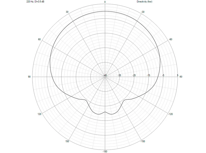

Кардиоидная направленность звука
Такая форма звукового излучения концентрирует звук в передней области и минимизирует его сзади и по бокам. На диаграмме это отдаленно напоминает форму сердца — по-гречески «кардио». Это позволяет максимально эффективно донести информацию до слушателя при незначительных отражениях от стен и предметов интерьера. В акустике Dutch & Dutch такой эффект достигается за счет специально подобранного среднечастотного драйвера и фирменного твитера в специальном волноводе, а также расположения НЧ-излучателей и настроек DSP. Кардиоидная характеристика в этих колонках обеспечивается на основной части АЧХ до 100 Гц.

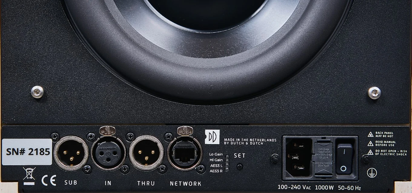

Колонки поддерживают как высококачественное проводное подключение через интерфейсы XLR и AES3, так и через сетевой Ethernet-разъем. Управлять акустикой можно с помощью приложения Ascend, которое автоматически обнаруживает устройство в локальной сети. Приложение позволяет настроить усиление, расстояние до стен, параметрические фильтры, обновления и так далее.

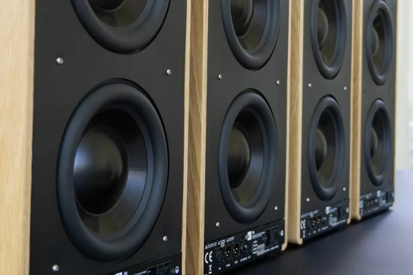

Одинакова у колонок и акустическая вооруженность. Все колонки представляют собой активную трехполосную конструкцию. Они оснащены 25-мм купольным твитером из алюминиево-магниевого сплава, который поместили в тщательно рассчитанный волновод — особенность этого динамика в том, что он воспроизводит частоты от 1250 Гц, то есть ниже, чем большинство аналогов. Среднечастотный излучатель диаметром 203 мм полностью выполнен из алюминия и снабжен в центре фазовыравнивающей пулей (телом Венте) для равномерного распределения звуковых волн и уменьшения акустических искажений. Два 203-мм низкочастотных излучателя, также выполненных из алюминия, расположены на задней панели колонки. Они оснащены собственной акустической камерой и воспроизводят частоты в особо низком диапазоне от 100 Гц, что позволяет им не влиять на среднечастотную часть.

На задней стенке расположены разъемы XLR, AES3 и Ethernet. Цифровой сигнал обрабатывается преобразователем, изготовленным на микросхемах Texas Instruments, а встроенный усилитель D-класса сделан на основе модулей от известной датской компании Pascal Audio, у которой есть огромный опыт работы с производителями активной студийной акустики. Блок усиления обеспечивает по 250 Вт для СЧ и ВЧ секций, а также 500 Вт для низкочастотных динамиков.
