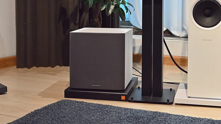

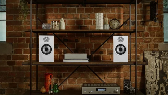

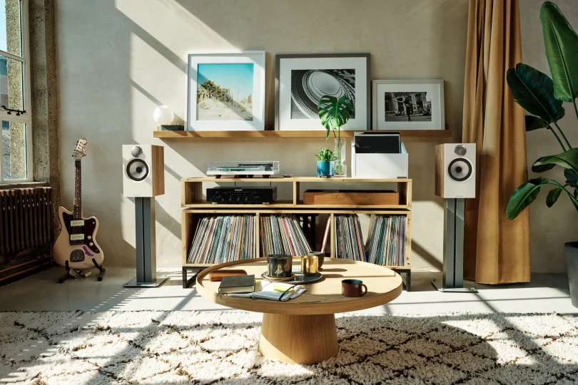

Количество моделей в серии не изменилось. Нас по-прежнему встречают четыре акустические системы: напольник 603 S3, два полочника 606 S3 и 607 S3, а также центральный канал HTM6 S3. Как видим, на основе Серии 600 S3 легко построить домашний кинотеатр, используя для этого дополнительные активные сабвуферы ASW608 или ASW610.
Дизайн новинок
Визуально обновленная линейка достаточно похожа на предшествующую. Одна особенность бросается в глаза: твитер поместили чуть ближе к мидбасомову динамику. Металлическая окантовка сетки ВЧ-динамика слегка заходит в кольцо излучателя, находящегося ниже. Варианты отделки не изменились: акустика будет доступна в белом, чёрном и натуральном (дуб) цвете. В Азиатско-Тихоокеанском регионе для Серии 600 S3 будет доступна дополнительная расцветке Cherry.
Как видим, Bowers & Wilkins решила не менять и без того удачный дизайн. Лишь немного «косметики‎», которая только усиливает впечатление от каждой модели. Однако самое интересное внутри.

В основании полочных моделей сделали металлическую резьбу для крепления акустики к фирменным стойкам (их тоже обновили) — это отличное решение, которое убережёт колонки от падения. Взглянем на характеристики моделей Серии 600 S3.
