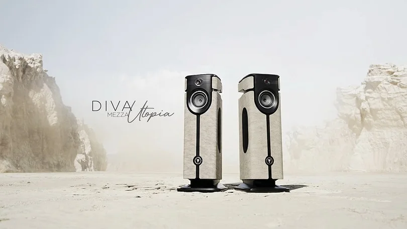

Focal Diva Mezza Utopia: величественный звук для больших пространств
Diva Mezza Utopia появляется в комнате как скульптура, а не как бытовая техника. Колонки высотой 127 см обтянуты съёмными панелями из натурального войлока цвета слоновой кости (Ivory Felt), который мягко рассеивает свет и создаёт ощущение материальной роскоши. Матовое алюминиевое кольцо вокруг ВЧ-динамика, которое Focal называет «фирменные часы», отсылает к эстетике швейцарского часового производства и стало фирменным знаком всей линейки Utopia. Изогнутый задний радиатор придаёт колонке динамику силуэта и одновременно отводит тепло от усилительных блоков.
За войлочными панелями работает трёхполосная акустическая архитектура, над которой Focal и Naim трудились более пяти лет. Четыре 20,5-сантиметровых низкочастотных динамика с мембраной типа «W» установлены по бокам корпуса в конфигурации push-push: два смотрят в разные стороны и взаимно компенсируют вибрации. Это обеспечивает глубокий артикулированный бас без паразитных резонансов корпуса. Среднечастотный 16,5-сантиметровый динамик «W» оснащён подвесом TMD, который стабилизирует его работу в диапазоне от 1 до 2 кГц и устраняет окраску в этой важной зоне. ВЧ-динамик выполнен из чистого бериллия с инвертированным куполом М-образного профиля: этот материал значительно жёстче титана и воспроизводит верхние частоты без искажений вплоть до 40 кГц.
Мощность каждой колонки составляет 500 Вт, распределённых между тремя усилителями: 280 Вт на бас, 130 Вт на среднечастотный диапазон и 90 Вт на твитер. Двухступенчатый блок питания обеспечивает стабильную работу при резких динамических перепадах, которые характерны для симфонической музыки и кино. Система уверенно наполняет звуком помещения площадью до 100 м² и способна достигать пикового уровня звукового давления в 120 дБ. Звук между двумя колонками передаётся по технологии UWB (Ultra Wide Band) в разрешении 24 бит/96 кГц без сжатия и задержек. Для тех, кто хочет выжать максимум, проводное соединение через Speaker Link поднимает разрешение до 24 бит/192 кГц, что превосходит студийный стандарт.

  • Bluetooth 5.1 с поддержкой кодеков aptX Adaptive, SBC, AAC; Wi-Fi 6 (802.11 a/b/g/n/ac/ax), Ethernet 1000/100/10 Мбит/с
  • Диапазон воспроизводимых частот: от 25 Гц до 40 кГц (±3 дБ)
  • Входы основной колонки: HDMI eARC/CEC, Toslink (оптический), аналоговый RCA, USB-A 2.0, RJ45 Ethernet, RJ45 Speaker Link. Входы вторичной колонки: RJ45 Speaker Link
  • Аудиоформаты: WAV, FLAC, AIFF, ALAC до 24 бит/384 кГц; MP3 до 320 кбит/с; AAC; DSD64 и DSD128
  • Мощность: 500 Вт на колонку (НЧ 280 Вт + СЧ 130 Вт + ВЧ 90 Вт, класс AB)
  • Беспроводная передача UWB между колонками: 24 бит/96 кГц без сжатия; проводное подключение: до 24 бит/192 кГц
  • Максимальный уровень звукового давления: 120 дБ
  • Рассчитана на помещения: до 100 м²
  • Габариты и вес: высота 127 см, ширина 46 см, глубина 62 см; вес 90 кг каждая колонка
Подключить Diva Mezza Utopia к существующей системе несложно. Основная колонка принимает сигнал через HDMI eARC, оптический Toslink, аналоговый RCA или USB-A, а к сети подключается по Ethernet или Wi-Fi 6. Одна пара колонок заменяет усилитель, ЦАП, сетевой стример и межблочные кабели. Вы расставляете колонки в комнате, запускаете калибровку ADAPT в приложении и через несколько минут слушаете музыку в своей комнате так, как задумывал автор записи.

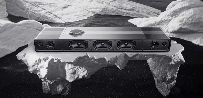

Focal Mu-so Hekla: совершенство и мощь за рамками привычных саундбаров
При взгляде на Hekla первое, что понимаешь: это точно не саундбар в привычном смысле слова. Focal специально подчёркивает это, потому что Hekla строилась как полноценная Hi-Fi система, способная заменить целый многоканальный домашний кинотеатр, а не просто добавить объёма звуку телевизора. Корпус длиной один метр выполнен из матового анодированного алюминия с чередующейся шлифованной и пескоструйной отделкой. Этот приём пришёл из эстетики высокоточного часового производства и прослеживается в обеих моделях Focal & Naim. Сенсорный регулятор громкости на верхней панели с датчиком приближения по форме отсылает к кратеру исландского вулкана Хекла, в честь которого названа система. Hekla встаёт под телевизором и органично вписывается в любой современный интерьер без лишних проводов и компонентов.
Внутри корпуса работают 15 динамиков с суммарной мощностью 660 Вт: три низкочастотных спереди по 60 Вт каждый, два среднечастотных и два твитера по 40 Вт, по два полнодиапазонных динамика с каждого бока и ещё четыре направленных вверх для воспроизведения высотных каналов Dolby Atmos. Такая конфигурация реализует полноценную схему 7.1.2 в одном корпусе. Каждый из 15 динамиков усиливается отдельно, что обеспечивает чёткий контроль над каждым частотным диапазоном независимо от уровня громкости. Система уверенно работает в помещениях площадью до 40 м² и создаёт звуковое давление до 108 дБ.
Hekla предлагает семь режимов прослушивания, которые переключаются через приложение. Режимы Dolby (Movie, Music, Night) работают в любом помещении и оптимизируют звук для одной-двух зон прослушивания с помощью технологии бинаурального синтеза. Режим Dolby Night снижает динамические перепады и выделяет голоса, что удобно для просмотра фильмов в позднее время. Режимы Sphere, разработанные совместно инженерами Focal и Naim, используют отражение звуковых волн от стен и потолка с помощью Beamforming и Crosstalk Cancellation и создают объёмное звуковое поле для пяти слушателей одновременно. Sphere Music подходит для погружения в музыку, Sphere Movie обеспечивает кинематографическое звучание с контролируемыми басами по всему пространству.

  • Bluetooth 5.1 с поддержкой кодеков SBC, AAC; Wi-Fi 6 (802.11 a/b/g/n/ac/ax), Ethernet 1000/100/10 Мбит/с
  • Диапазон воспроизводимых частот: от 30 Гц до 20 кГц (±3 дБ)
  • Входы: HDMI eARC/CEC, Toslink (оптический), RJ45 Ethernet. Выходы: RCA (для подключения сабвуфера)
  • Аудиоформаты: WAV до 32 бит/384 кГц; FLAC, AIFF, ALAC до 24 бит/384 кГц; DSD64, DSD128; AAC, OGG, OPUS, MP3; Dolby Digital AC3, Dolby Digital Plus (EAC3), Dolby TrueHD, Dolby Atmos AC4
  • Мощность: 660 Вт суммарно (3 × 60 Вт + 12 × 40 Вт, класс AB)
  • Конфигурация динамиков: 15 шт., схема 7.1.2. Семь спереди, четыре по бокам, четыре направлены вверх
  • Звуковые режимы: Стерео, Dolby Movie, Dolby Music, Dolby Night, Sphere Music, Sphere Movie
  • Максимальный уровень звукового давления: 108 дБ
  • Рассчитана на помещения: до 40 м²
  • Габариты и вес: высота 11,8 см, ширина 100 см, глубина 29,5 см; вес 15,5 кг
Подключить Hekla к телевизору можно за минуту через HDMI eARC: система принимает многоканальный Dolby Atmos и управляется через CEC. Оптический Toslink подойдёт для любого старого источника. RCA-выход на задней панели предназначен для дополнительного сабвуфера. Стриминг работает через Wi-Fi 6, AirPlay 2, Google Cast и Bluetooth 5.1. Система воспроизводит стереоформаты вплоть до 32 бит/384 кГц и многоканальный контент до 24 бит/192 кГц, поддерживает DSD128 и все актуальные форматы Dolby.

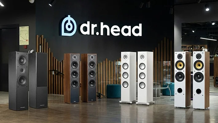

Обе системы можно услышать вживую в Dr.Head. Мы подключим их заранее, настроим ADAPT под наше демо-помещение и оставим вас один на один с вашими любимыми треками. Заварим чай или кофе, ответим на все вопросы и поможем принять решение без спешки. Записаться на прослушивание можно прямо на сайте Dr.Head.
