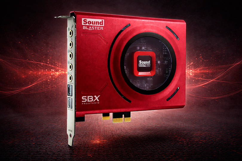

Звуковые карты делятся на три основные группы: встроенные, внутренние и внешние.
Встроенные находятся прямо на материнской плате. Это самый распространённый формат. Он не требует отдельного питания, ничего не занимает внутри корпуса и готов к работе сразу после включения системы. Такой вариант подойдёт для фильмов, музыки, онлайн-созвонов, игр без высоких требований и повседневного использования. Но свои ограничения у этого решения тоже есть: запас по мощности обычно ниже, риск шумов внутри корпуса выше, а набор входов, выходов и возможностей для записи скромнее.

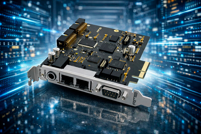

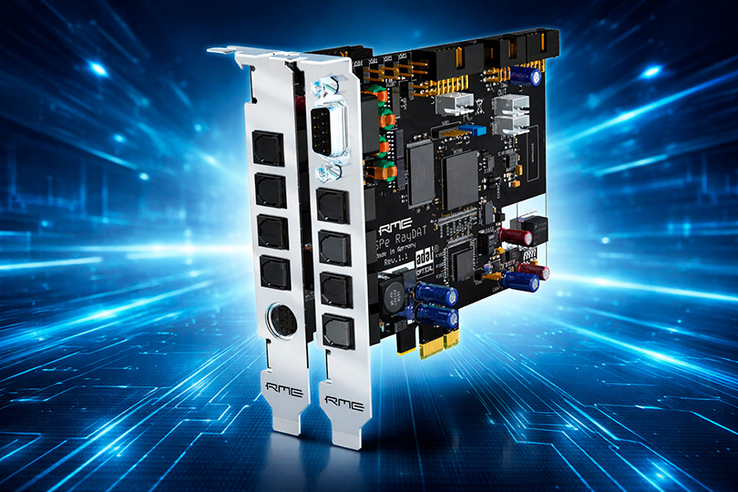

Внутренние карты устанавливаются в слот PCIe. Их выбирают для стационарного ПК, когда нужно улучшить качество звука, получить более мощный выход для наушников, поддержку объёмного или многоканального аудио и более гибкие настройки. Формат удобен для домашней системы и игровых задач, но рассчитан только на стационарный компьютер и не подходит для ноутбука.

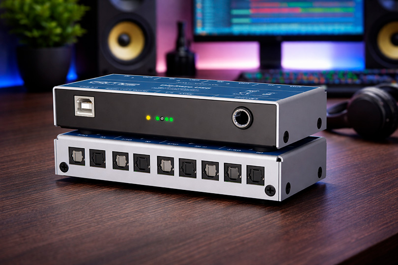

Внешняя звуковая карта подключается по USB. Иногда используется и другой интерфейс, но USB остаётся самым популярным. Это универсальный вариант. Его удобно использовать с ноутбуком, компьютером и планшетом. Внешние модели часто имеют регуляторы на панели, микрофонные входы, линейные выходы, выходы на наушники, инструментальные входы, XLR и фантомное питание. Именно эти модели чаще выбирают для стримов, подкастов, домашней звукозаписи и работы с микрофонами.

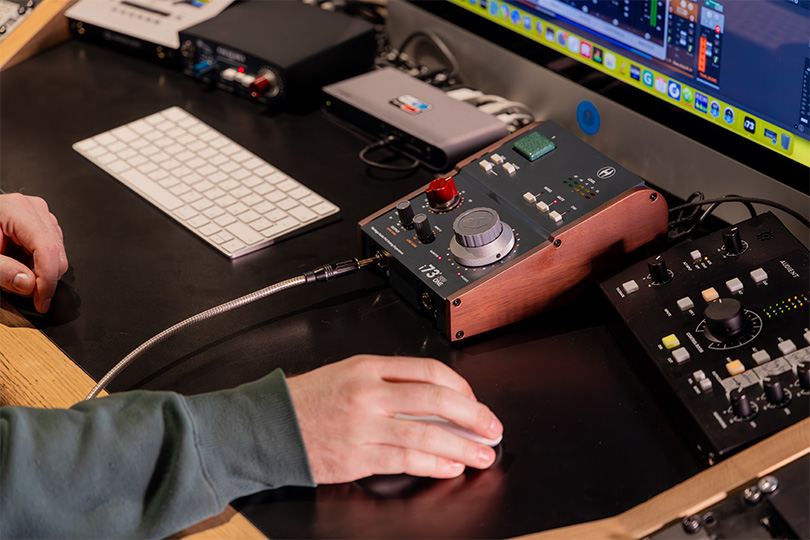

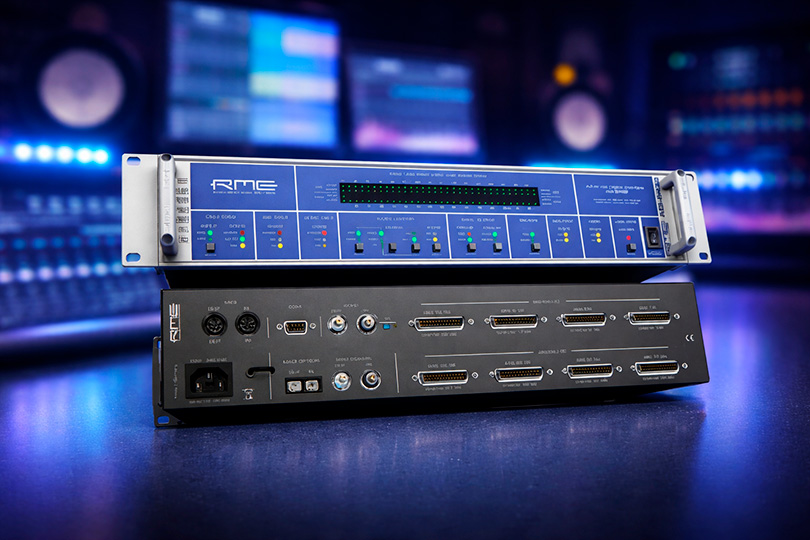

Чем звуковая карта отличается от аудиоинтерфейса
Эти слова часто используют как близкие по смыслу. Формально аудиоинтерфейс тоже относится к звуковым картам. Но между ними есть важная разница в назначении.
Обычная звуковая карта чаще рассчитана на воспроизведение: музыка, фильмы, игры, гарнитуры, колонки. Аудиоинтерфейс заточен под запись и продакшн. Обычно у него есть микрофонные предусилители, XLR-вход, фантомное питание 48 В, линейные и инструментальные входы, мониторинг без задержки и более гибкая маршрутизация сигнала.
Проще говоря, для домашней мультимедиа-системы хватит обычной аудиокарты. Для вокала, подкастов, гитары, синтезатора и других студийных задач берите аудиоинтерфейс.
