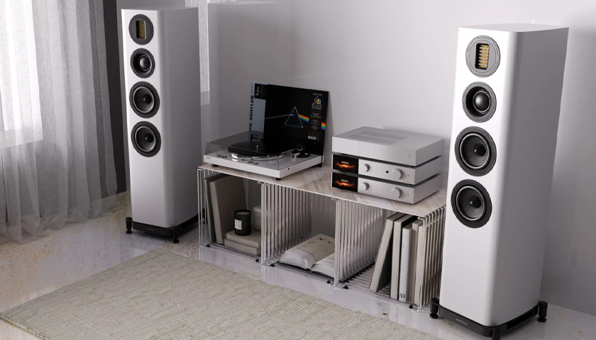

EVO 5.4 White
Солидные, увесистые корпуса с округлыми гранями изготовлены по фирменной технологии Sandwich Cabinet. Это несколько слоев композитного материала с дополнительным демпфирующим слоем между ними. Такое решение призвано дать уверенное, свободное от резонансов излучение в области СЧ- и НЧ-диапазонов. Паразитные вибрации снимаются на уровне архитектуры. Что остается? Только музыка.
