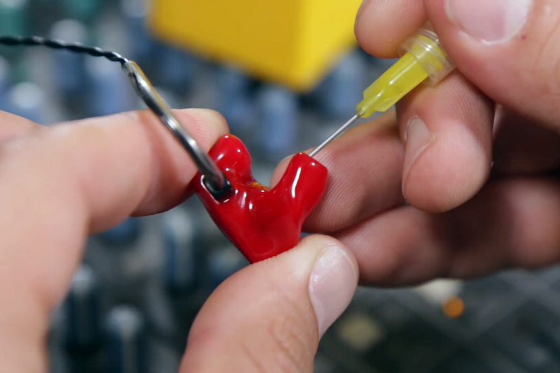

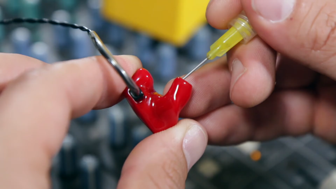

В условиях активной музыкальной деятельности мониторы неминуемо и интенсивно загрязняются: повышенное потообразование во время концертов, сера, конденсат, мельчайшие частицы, попавшие в корпус. Все это без спецустройства извлечь сложно.
Свежие серные образования можно удалить приспособлением для чистки звуковода, оно сейчас прилагается практически к каждой модели наушников, но этого может быть недостаточно.
