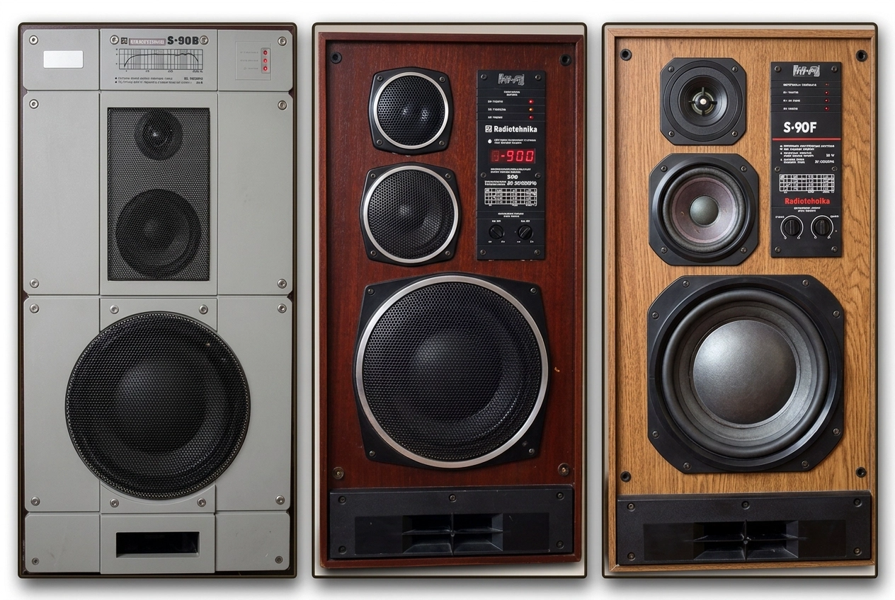

S-90B, S-90D и S-90F
В последующих ревизиях менялись динамические излучатели, фильтры, регуляторы и электрические параметры.
Например, для S-90D указываются 8 Ом номинального сопротивления и чувствительность около 89 дБ. Номинальная мощность остаётся 35 Вт, а предельная — 90 Вт.
S-90F также рассчитана на 8 Ом и имеет чувствительность около 89 дБ.
Поэтому при покупке лучше ориентироваться на точную маркировку конкретной модели, а не на общее название S-90.

Я тоже раньше думал, что у них бас хороший, пока не купил Jamo BX-200. Хотя я не говорю, что Jamo это лучшие колонки, но по сранению с S-90 намного лучше... |
Лет 10 они у меня были, так и не полюбил их звук. Низа хороши, но средние частоты - это каша, аж голова начинала болеть через полчаса. |
Из 35АС-образных мне лично больше нравится семейство Электроника с пассивным излучателем. Но если это 150АС-002, то про них ходят слухи, что светодиодный индикатор уровня мощности довольно сильно "душит" колонку и что лучше взять 130АС, 90АС-001 или 35АС-015, дабы не уродовать АС |
Я не меломан. S90B достались случайно и бесплатно. Поставил их в беседке, на крышу баньки. По мне отличный звук для дачи. Почти 20 лет уже играют и зимой и летом. |
У меня отреставрированные с90 стоят на фронте домашнего кинотеатра, тыловые сони, центр английский какой-то дивайс названия сейчас не вспомню, всё 4 омное, усилок Ямаха, нормально всё играет, футбол вот был чемпионат мира, звук реально 5.1 смотреть одно удовольствие... | ||||
У Автора в статье очень много разных заголовков. Ну почему-то нет заголовка: "альтернатива S90 из современных аналогов колонок по категории цена-качество". хотелось бы узнать что можно купить качественнее за такие же деньги, относительно? |
Статья добротная . Не слушайте мажоров и недоэкспертов . Мягкий и глубокий звук прекрасно сочетается с роком, и подходит для кино, причём на хоть на форте хоть на пьяно (громко,тихо) . Повезло купить пару в отличном состоянии лет 18 назад и она будто не стареет. Есть современная JBL , так что есть с чем сравнивать . У самого слух на месте, от говнозвука корёжит моментально, частоты и инструменты узнаю влёт и 50 видов металла различу с пяти нот )) СЧ на большой нагрузке и правда подвирает . После кончины шведского усилка отлично поладили с ресивером от Sony, для моего помещения 50Вт на канал более чем достаточно . Новьё не уступающее по звуку на 0.5-1 порядок дороже, превосходящее на 1.5-2. Ну и дизайн, вишенкой на торте . |
Лучшие в ценовой категории. 90В перебрал, ус самодельный по Линсли Худу, можно слушать часами, уши не устают. А китай хрустальный чистый звук, только вот голова от него болит. |
Peerless 1120 играют ни чуть не хуже,а если усилок хороший,типа Амфитон или Бриг - то 80-90, да и классика звучат не хуже тех же Marantz |
