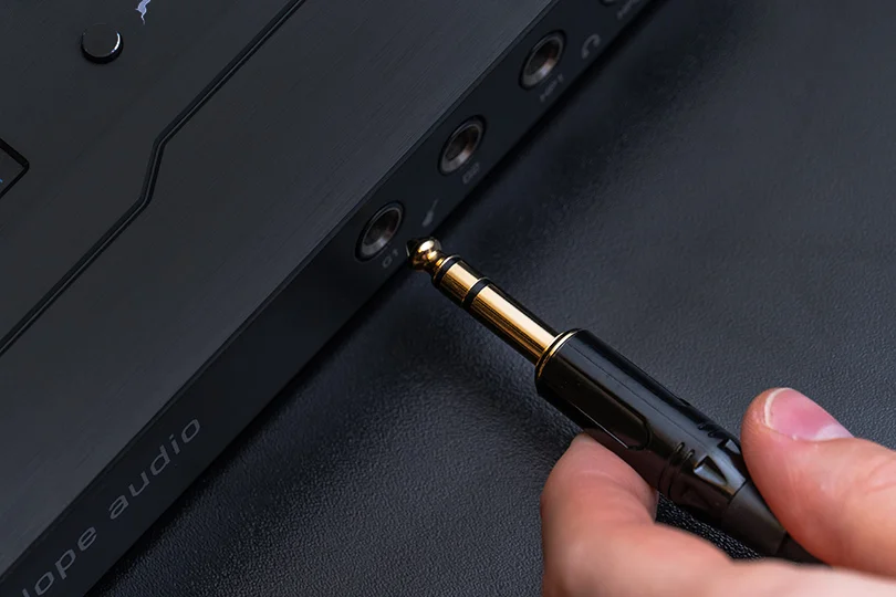

TRS
TRS (Tip, Ring, Sleeve) — наиболее распространенный тип с коннектором 6,35 мм (1/4 дюйма) или 3,5 мм (1/8 дюйма). Самый распространённый разъём у проводных наушников — 3.5 мм, а для соединения профессионального оборудования используют кабель с 6.3 мм на концах. Помимо этих двух размеров, существуют балансные версии: 2.5 и 4.4 мм.
TRS 6.3 мм. Чаще всего применяется в профессиональном оборудовании. Например, для подключения выходов аудиоинтерфейса к входам студийных мониторов или подключения микшера к активной акустике. TRS очень похожи на TS, но у них есть одно главное отличие — дополнительное кольцо на коннекторе. Эти кабели балансные (только в случаи с моно) и обеспечивают меньший уровень шума при передаче звука на большие расстояния.
Стоит учитывать, что независимо от длины кабеля, разъемы TRS могут передавать как небалансные стереосигналы (например, для соединения наушников), так и балансные.
