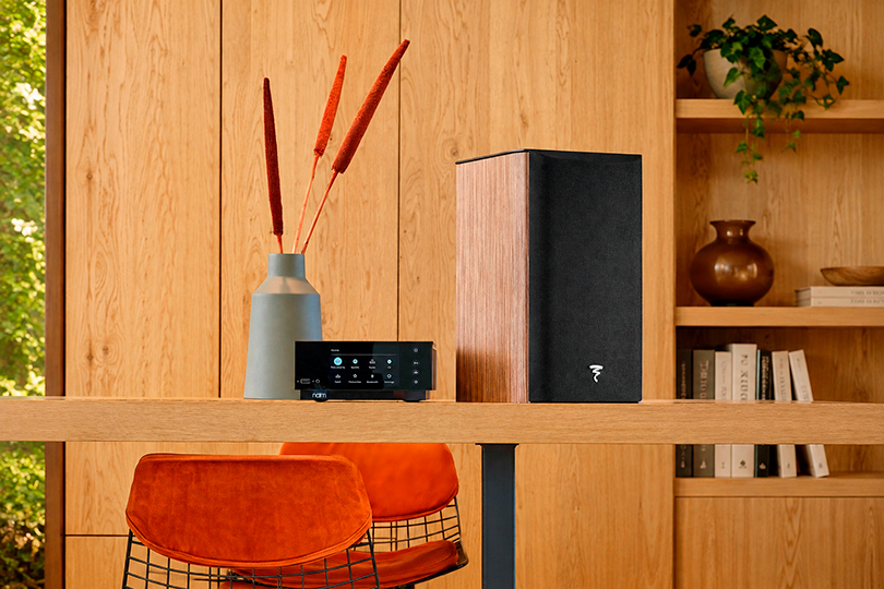

Отражения от столешницы
Звук от колонок попадает на стол и отражается в сторону слушателя. Прямая и отражённая волны проходят разное расстояние, поэтому приходят с небольшим временным сдвигом. На одних частотах они усиливают друг друга, на других — частично гасят.
Особенно заметно это на вокале, гитарах, фортепиано и тарелках. Тембры теряют естественность, отдельные звуки хуже отделяются друг от друга, а центр стереосцены становится менее устойчивым. Конструкция некоторых мониторов специально рассчитана на снижение отражений от рабочего стола, показывая значимость этой проблемы даже для профессиональной акустики.

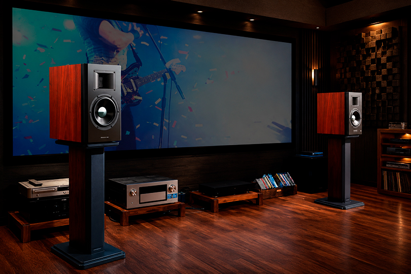

Стойка решает сразу несколько задач. Она поднимает акустику на подходящую высоту, убирает динамики от большой отражающей поверхности и даёт каждой колонке устойчивую опору. Напольные модели также помогают выбрать расстояние до стен независимо от расположения мебели.
После правильной установки изменения затрагивают весь звук. Бас может стать собраннее, вокал — точнее, а инструменты — лучше отделяться друг от друга. Сцена может меньше тяготеть к корпусам колонок и восприниматься свободнее. Конкретный результат зависит от комнаты и акустики, но влияние положения предсказуемо и обычно хорошо слышно.

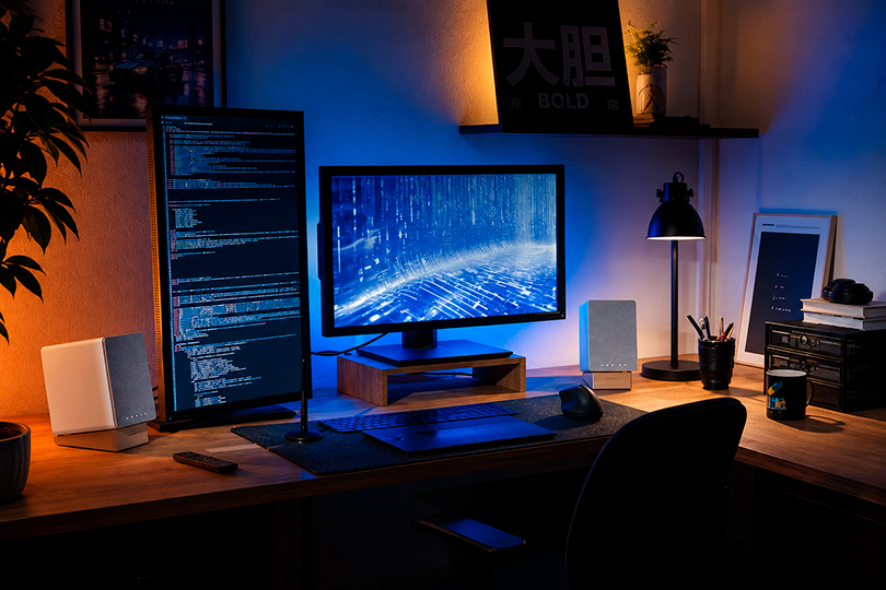

Отдельные напольные стойки подходят не для каждого интерьера. Если колонки должны остаться на рабочем столе, пригодятся настольные подставки. Они поднимают корпуса над столешницей, помогают выставить нужную высоту и наклон, а модели с амортизирующим слоем могут уменьшить передачу вибраций на мебель.
Антивибрационные платформы и амортизирующие ножки могут снижать передачу механических колебаний на стол. Эффект особенно заметен, если мебель дребезжит, бас становится рыхлым или вибрации ощущаются рукой на столешнице. Простые пенные подставки тоже могут помочь, хотя их возможности зависят от массы колонок и свойств материала.

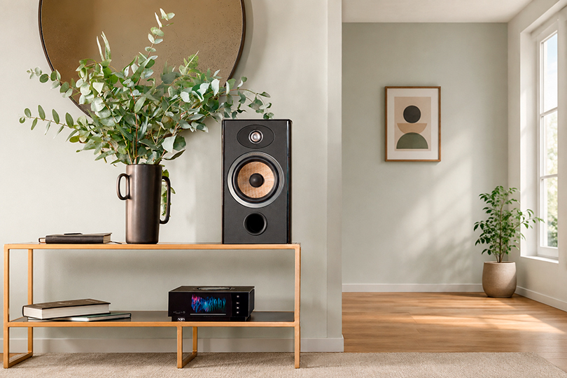

Можно, если другого места нет, но полка влияет на отражения и низкие частоты. Колонки лучше вывести к переднему краю, не зажимать между стенками мебели и поднять твитеры к уровню ушей. Отдельные стойки обычно дают больше свободы для настройки положения.
