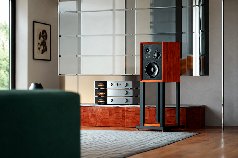

Почему размер колонок не гарантирует лучший звук
Напольные колонки ассоциируются с масштабом, глубоким басом и серьёзным домашним аудио. В большом помещении это плюс: крупный корпус помогает акустике ниже играть, увереннее заполнять пространство и сохранять запас по громкости. Но квартира редко похожа на идеальную комнату прослушивания.
Звук зависит не только от размера колонок. Важны площадь и форма комнаты, расстояние до стен, точка прослушивания, мебель, покрытие пола, усилитель и громкость, на которой вы обычно слушаете музыку. Если напольники стоят вплотную к стене, зажаты шкафом или попадают в угол, их преимущество по басу может стать минусом.
Полочные колонки в такой же комнате иногда дают более точный результат. Они меньше возбуждают проблемные низкочастотные резонансы, проще ставятся на правильную высоту и лучше работают в ближнем или среднем поле.

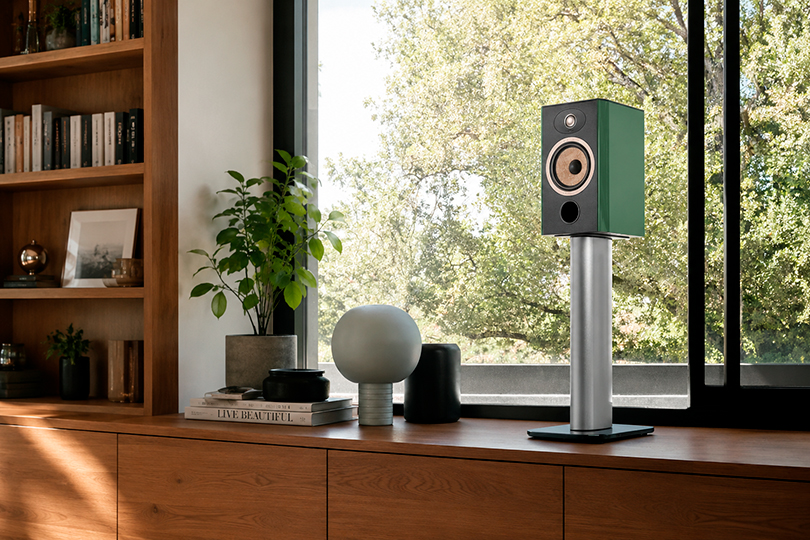

В чём сила полочных колонок

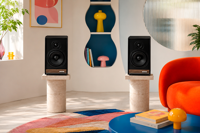

Полочная акустика выигрывает там, где важны контроль, точность и гибкость расстановки. Компактный корпус проще разместить в спальне, кабинете или гостиной небольшой площади. Такие колонки легче отодвинуть от стены, поставить на стойки, развернуть на слушателя и выставить на нужную высоту.
В небольшой комнате полочники часто меньше перегружают пространство низкими частотами. Бас может быть не таким глубоким, как у напольников, зато он легче контролируется и не так быстро превращается в гул. За счёт этого вокал, гитара, фортепиано и другие инструменты читаются яснее.
В ближнем и среднем поле полочные модели могут строить точную сцену: голос фиксируется по центру, инструменты лучше разделяются, а звук не распадается.
При этом слово «полочные» не стоит понимать буквально. Такая акустика тоже требует правильной установки. Лучший вариант — стойки или устойчивые подставки, нормальная высота твитера и хотя бы небольшой отступ от задней стены.

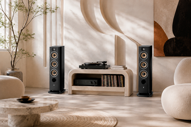

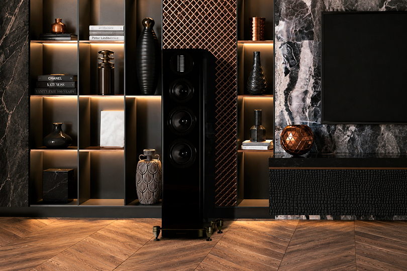

Почему напольники могут проиграть в квартире
Слишком много баса для комнаты
Напольные колонки часто играют ниже и мощнее полочных. В маленькой комнате низкие частоты могут накапливаться у стен и в углах. Вместо масштаба появляется гул и давление. Музыка становится менее разборчивой, а длительное прослушивание быстро утомляет.
Сложнее найти место
Напольникам нужно пространство вокруг корпуса. Им важен отступ от задней и боковых стен, симметрия и нормальное расстояние до слушателя. В квартире их часто ставят не по акустике, а по мебели. Если колонки зажаты у стены, шкафа или угла, часть их возможностей теряется.
Больше требований к усилителю
Крупные напольные модели могут быть сложнее для усилителя. Формально они играют громко даже от слабого аппарата, но громкость ещё не означает контроль. Если усилитель не держит акустику, бас становится рыхлым, атака смазывается, а звук теряет энергию.

Почему полочники часто лучше строят сцену в небольшой комнате
В небольшой комнате слушатель обычно сидит ближе к акустике. Для полочных моделей это комфортный режим: они хорошо работают в ближнем и среднем поле, где расстояние до колонок меньше, а влияние комнаты можно частично контролировать расстановкой.
Полочники проще поставить на правильную высоту, развернуть на точку прослушивания и собрать равносторонний или близкий к нему треугольник. Твитер оказывается примерно на уровне ушей, вокал лучше фиксируется по центру, а инструменты занимают более понятные места.
Лишний бас часто мешает сцене. Когда низкие частоты начинают гудеть, они маскируют середину, и музыка теряет фокус. В такой ситуации компактная акустика с более собранным низом может звучать точнее, чем напольники, стоящие слишком близко к стенам.
Полочники не обязаны строить сцену шире или глубже напольной модели. Их преимущество в квартире чаще связано с фокусом, симметрией и управляемой расстановкой. Масштаб сцены зависит не только от размера корпуса, а от того, насколько акустика согласована с комнатой.

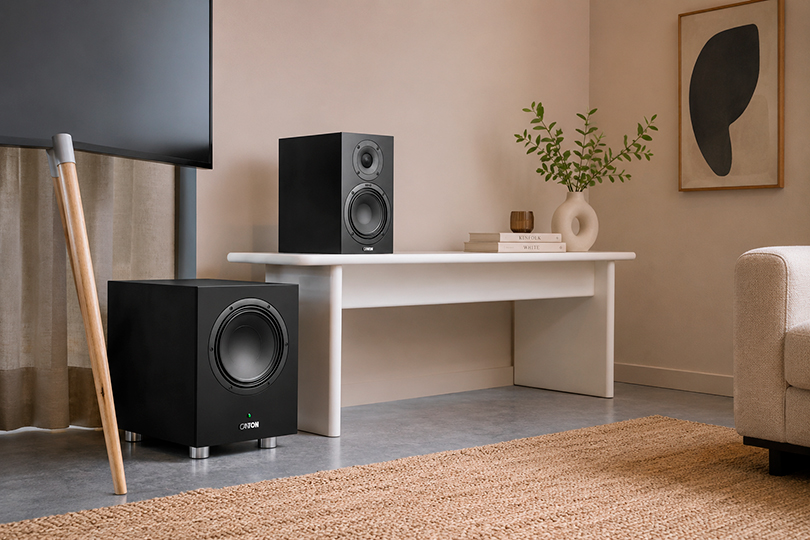

Бас у полочников меньше, но не обязательно хуже
Контроль важнее глубины
Полочные колонки обычно не уходят так низко, как напольные. Зато в небольшой комнате их бас часто воспринимается быстрее и чище. Лучше немного меньше низа, чем постоянный гул, который закрывает вокал, барабаны, бас-гитару и нижнюю середину.
Сабвуфер можно добавить позже
Если баса не хватает, сабвуфер можно подключить отдельно. Его проще двигать по комнате, настраивать по уровню и согласовывать с основной акустикой. Но сабвуфер требует настройки: плохое расположение и завышенная громкость только усилят проблемы комнаты.
Не вся музыка требует глубокого баса
Вокал, джаз, рок, акустика, блюз, подкасты и камерная музыка часто выигрывают от ясной середины и хорошего ритма. Если слушатель не гонится за кинотеатральным ударом и высокой громкостью, качественных полочников может быть достаточно.

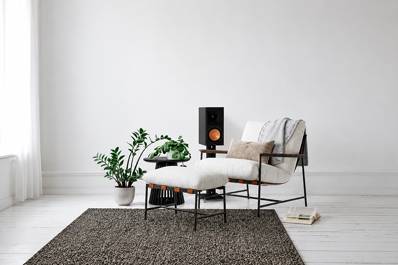

Почему установка полочников на полку не всегда хорошая идея
Название «полочные колонки» может сбивать с толку. Да, такие модели компактнее напольных, но установка их на обычную полку не всегда на руку звуку. Колонки могут оказаться слишком близко к задней стене, а поверхность мебели начнёт добавлять вибрации и отражения.
Если твитер расположен ниже или выше уровня ушей, сцена теряет фокус. Если колонка стоит на пустотелой тумбе, корпус мебели может подыгрывать басу. Если полка глубокая и окружена боковыми стенками, звук получает лишние отражения уже в первые миллисекунды.
Лучше всего полочники раскрываются на стойках. Стойка задаёт высоту, устойчивость и пространство вокруг корпуса. Если стойки вы не рассматриваете, стоит использовать плотные подставки, развязку, демпферы и хотя бы небольшой отступ от задней стенки. Полочники выигрывают не потому, что их можно поставить куда угодно, а потому что их проще разместить правильно.

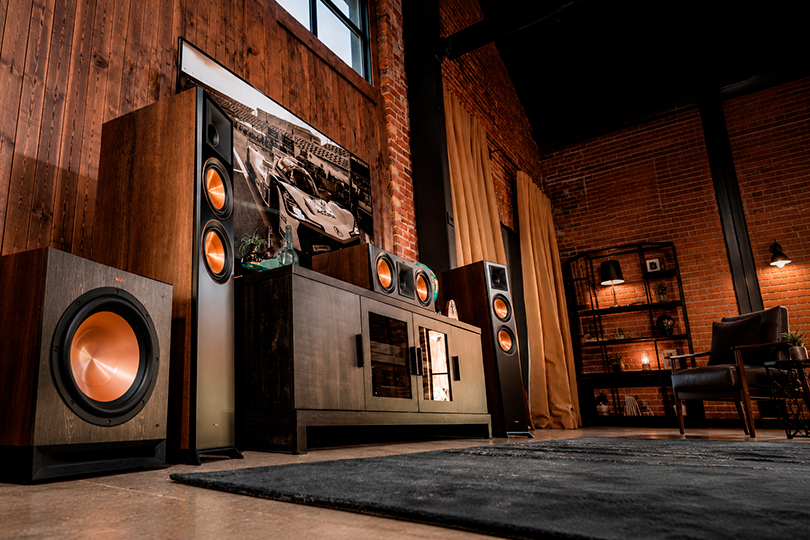

Когда лучше выбрать напольники
Напольная акустика раскрывается в свободном пространстве. Если комната достаточно большая, колонки можно отодвинуть от стен, слушатель сидит не слишком близко, а усилитель способен контролировать нагрузку — напольники могут дать более масштабный звук, глубокий бас и высокий запас по громкости.
Такой вариант хорош для просторной гостиной, отдельной музыкальной комнаты, домашнего кинотеатра и сценариев, где важны физический размах, оркестровая динамика, электронная музыка или саундтреки.

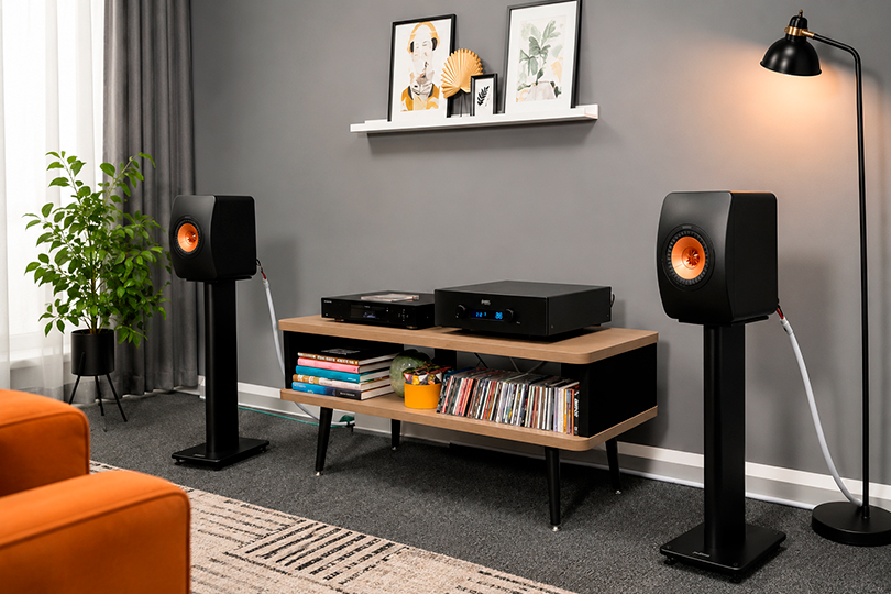

Как правильно поставить полочники в квартире
Используйте стойки или устойчивые подставки
Стойки помогают выставить правильную высоту и снизить влияние мебели. Твитер желательно держать примерно на уровне ушей в точке прослушивания. Колонки должны стоять устойчиво, симметрично и без лишних вибраций.
Отодвиньте их от стены
Даже 15–30 см могут заметно изменить бас. Если фазоинвертор расположен сзади, расстояние до стены особенно важно.
Настройте треугольник
Расстояние между колонками и от колонок до слушателя должно быть близким. Слишком широкая расстановка даёт провал в центре. Слишком узкая сжимает сцену. Начните с простого треугольника и корректируйте на слух.
Подберите разворот
Лёгкий разворот на слушателя часто улучшает фокус вокала и точность сцены. Слишком сильный разворот может сделать верх ярче. Ищите баланс между собранным центром и шириной звучания.
