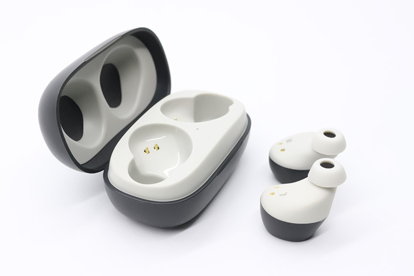

Проблемы с зарядкой
Как распознать: сразу после извлечения из кейса наушники показывают разный уровень заряда (например, 100% у одного и 75% у другого). На зарядных контактах видны загрязнения, окисление или потемнения.
Что делать: аккуратно протрите золотистые контакты на наушниках и соответствующие точки в кейсе ватной палочкой, слегка смоченной в изопропиловом спирте. Дайте полностью высохнуть перед зарядкой. Регулярно повторяйте процедуру — примерно раз в месяц.
Кейс TWS-наушников
