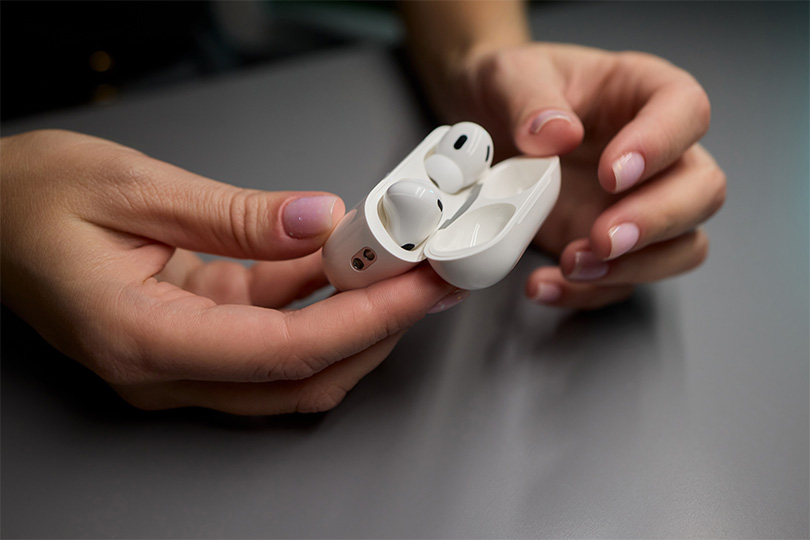

Шаг 2. Осмотреть и аккуратно очистить разъём кейса
Посветите фонариком в разъём кейса. Видите пыль, ворс или тёмный налёт? Аккуратно уберите загрязнения деревянной зубочисткой или мягкой кистью. Никаких металлических предметов, спирта или влажных салфеток — можете повредить контакты. Сухая чистка решает 70% проблем с зарядкой.

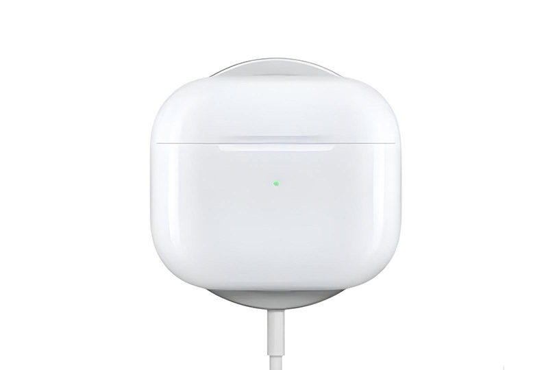

Шаг 3. Попробовать проводную и беспроводную зарядку по очереди
Если не работает беспроводная зарядка — проверьте по кабелю, и наоборот. Возможно, сломан только один способ зарядки. Для беспроводной зарядки снимите силиконовый чехол с кейса и точно установите его по центру коврика Qi. Даже небольшое смещение блокирует процесс.
