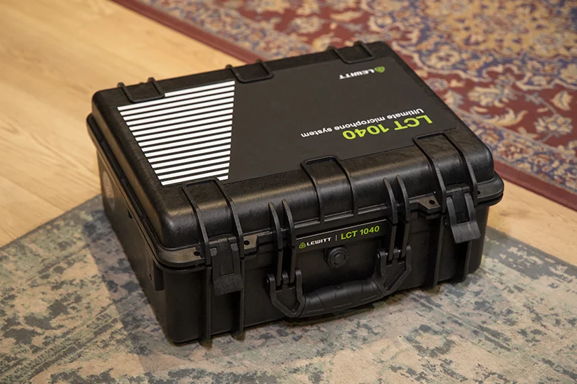

Lewitt LCT 1040 поставляется в транспортировочном кейсе, и мы сразу обращаем внимание на вес — больше 5 кг на весь комплект. В кейс положили 5-метровый микрофонный кабель с разъёмами Hirose, мягкий чехол для хранения микрофона на стойке, амортизатор «‎паук» с восемью насадками. Внутри также находятся блок питания, пульт дистанционного управления, поп-фильтр и пылезащитный тканевый чехол для хранения.

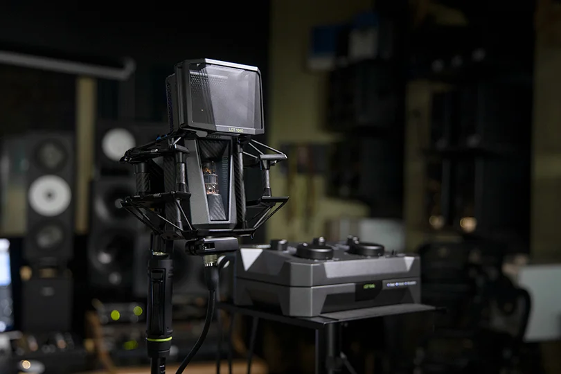

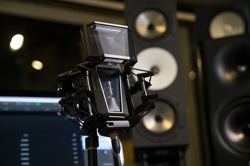

Lewitt LCT 1040 — увесистый микрофон (652 г) тёмно-серого цвета с рельефным корпусом из плетеного карбонового волокна. Эстетики добавляет лампа, которую видно через защитное стекло — эффектный ход, который демонстрирует, что в микрофоне есть жизнь.
Десятиконтактный выходной разъем Hirose «мама» утоплен в ножку у основания микрофона. Мы обращаем внимание на качество деталей: поп-фильтр с двойной сеткой крепится перед грилем микрофона на магниты в кронштейнах амортизатора. Двойная сетка очень эффективно справляется с взрывными звуками — производитель сконструировал её так, что пространство перед капсюлем полностью защищено от воздушных хлопков.

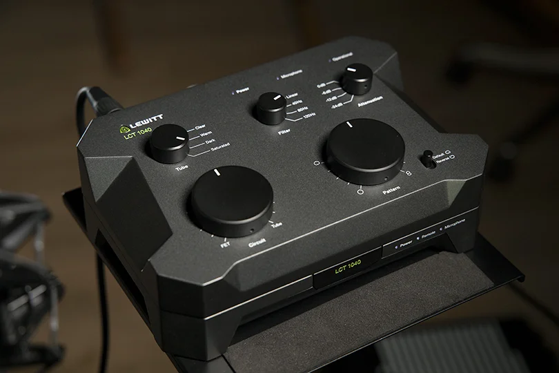

Блок питания и пульт могут выступать как одно целое (пульт крепится на блок питания), но при желании их можно использовать отдельно. Большинство портов для подключения сосредоточено на блоке питания: два разъема XLR для аудиовыходов, причём можно выбрать тракт сигнала — транзисторный FET или смешанный Mix. Также на блоке питания расположился микрофонный разъем Hirose «мама» и разъем XLR «папа» для подключения пульта дистанционного управления.
На пульте только один вход — XLR для подключения блока питания. Он необходим, если вы будете использовать блок питания и пульт по отдельности. Если два прибора работают в связке, то внешний XLR-кабель не нужен, они соединяются с помощью шести пружинных контактов. Кнопка на задней панели пульта выводит его из спящего режима и включает подсветку логотипа на микрофоне.

У LCT 1040 есть пульт дистанционного управления, благодаря которому удобно менять параметры звука, не выходя из аппаратной. На пульте:
  • Фильтр низких частот с четырьмя значениями: линейным, 40 Гц, 80 Гц (для противостояния гулким звукам), 120 Гц (для устранения эффекта близости).
  • Аттенюатор с четырьмя значениями: 0 дБ, -6 дБ, -12 дБ и -24 дБ. Аттенюатор — это устройство, которое плавно снижает интенсивность микрофонного сигнала до его подачи на преамп, тем самым спасая предусилитель от перегрузки и искажений.
  • Регулятор диаграммы направленности, на котором, помимо основных (круга, суперкардиоиды и восьмерки), есть и промежуточные значения. Это дает простор для экспериментов в записи. Интересная особенность LCT 1040 — пользователь сам может выбирать, какая часть диафрагмы микрофона будет передней.
  • Регулятор Tube, который меняет тональный окрас звучания лампового тракта: Clear (оптимальный режим работы), Warm (режим работы лампы, в котором она даёт приятные уху «‎тёплые» искажения), Dark (режим для записи ярких источников — духовых, гитарного усиления, барабанов, которые следует немного затемнить в области верхних частот), Saturated (самый насыщенный вариант звучания лампы с лёгкой компрессией и богатым звуком).
  • Функция Circuit, которая позволяет «смешивать‎» выходящий ламповый и транзисторный (FET) сигналы. Circuit вместе с регулировкой режимов Tube даёт возможность кардинально менять характер звучания, создавая необходимый акцент в сторону размеренной и мягкой лампы или быстрых транзисторов.

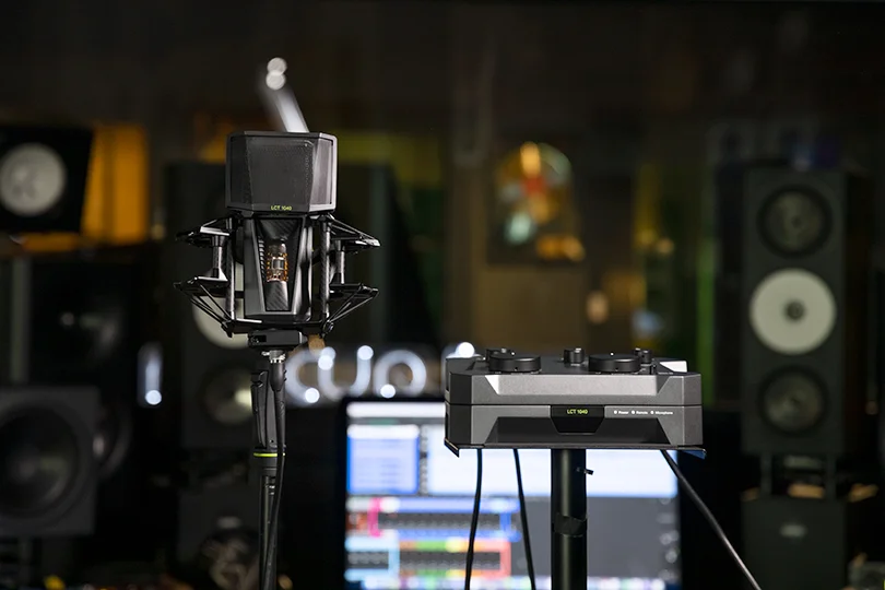

Как у большинства ламповых микрофонов, блок питания предназначен для размещения рядом с микрофоном. Прилагаемого 5-метрового кабеля вполне достаточно, чтобы подключиться к волбоксу в тон-зале и вывести сигнал в аппаратную на пульт. Если вы решите записать вокал в аппаратной, то можно использовать блок питания и пульт в связке, а затем подать сигнал на внешний микрофонный преамп, например, на двухканальный Neumann V402.
Естественно, лампе нужно время, чтобы прогреться, но вам не придётся гадать на этот счёт — о её готовности к работе сообщит светодиод Operational.
Сильная сторона LCT 1040 — это возможность обойтись без экспериментов с различными микрофонами, поскольку весь тембральный характер LCT 1040 можно подробно настроить в режиме реального времени с пульта дистанционного управления.
