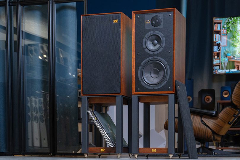

Есть две вещи, которые выделяют Super. Во-первых, размер — она стала выше на 4 см. Во-вторых, производитель значительно улучшил корпуса колонок. Ящики теперь представляют собой двухслойную конструкцию из древесноволокнистой плиты с латексным демпфирующим клеем между слоями. По заверению Wharfedale, это уводит резонансы из слышимой области. Сверху корпус покрыт толстым натуральным шпоном. Во время нашего теста мы заметили, что если поставить басовый трек и положить руку на корпус Super, то он меньше вибрирует по сравнению с оригиналом — простой и «‎народный» способ.

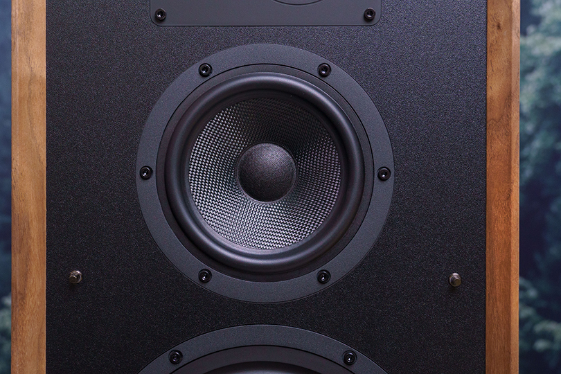

Снимаем гриль с Super Linton и видим 8-дюймовый НЧ-динамик с кевларовым диффузором, как и у первой версии. Однако производитель усовершенствовал привод, чтобы тот лучше контролировал драйвер. Опережая события, скажем, что бас стал глубже и динамичнее. 5-дюймовый «‎среднечастотник» также сложно отличить у обеих моделей. Однако, как говорят в Wharfedale, за новым динамиком находится цилиндрическая камера, заполненная волокнами, то есть трубка, которая поглощает обратное волновое давление динамика. Мы видели подобные решения у других производителей. На практике оно повышает естественность в передаче средних частот.

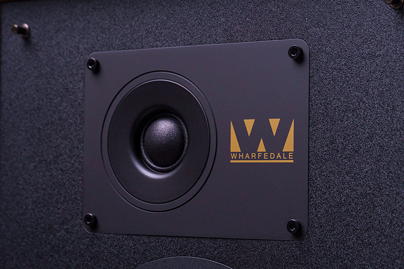

Где есть более очевидная разница, так это в твитере. Super использует конструкцию, как у топовых колонок Dovedale. Это все тот же тканевый купол, но с задней камерой и лучшей системой привода. Вы легко услышите разницу в высоких частотах между Linton и Super. Благодаря сочетанию специального покрытия и привода на основе керамического магнита, любые резонансы контролируются до точки, находящейся далеко за пределами рабочего диапазона.

Взглянув на заднюю часть колонок, вы увидите косметическое изменение клемм для подключения кабелей. Также добавили небольшие маркеры, позволяющий определить левую и правую колонки, чтобы вам не пришлось снимать грили. Отметим, что поначалу снять их — сложная задача, так как они прилегают очень плотно. Производитель нам намекает, что слушать нужно именно с ними. Фирменный золотой логотип переехал из верхнего угла гриля вниз по центру. Это создаёт дополнительную приятную глазу симметрию.

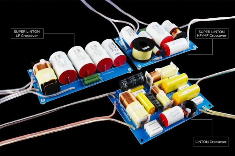

Кроссоверы — фундаментальное улучшение
Связывают все это вместе переработанные кроссоверы, которые полностью отличаются от того, что в стандартном Linton. Именно кроссоверы во множественном числе, так как в Super производитель использует две отдельные платы. Разработчик акустики Питер Комо поделился ими, чтобы мы увидели разницу. Super получила более качественные индукторы, катушки и проводку. Очевидно, что кроссовер очень существенно отличается от одноплатного варианта Linton.
Этот компонент редко приковывают взгляды зрителя, так как больше обращают внимание на динамики. Но он играет фундаментальную роль и определяет, как будет звучать акустика.

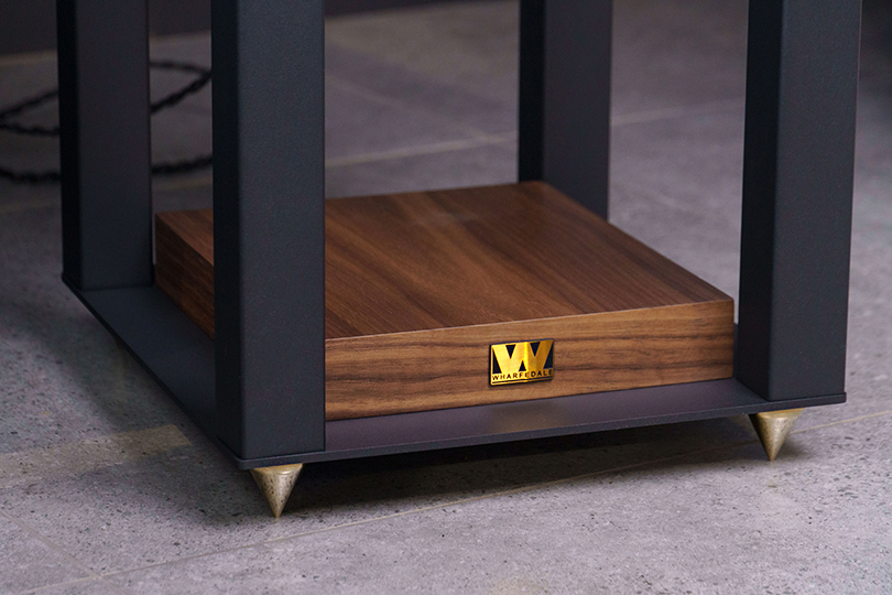

Единственное, что осталось неизменным — это стойки. Фирменный стойки под акустику влюбляют в себя. Они безупречны с точки зрения дизайны и к тому же функциональны. В каждую из них спокойно помещается увесистая пачка виниловых пластинок.

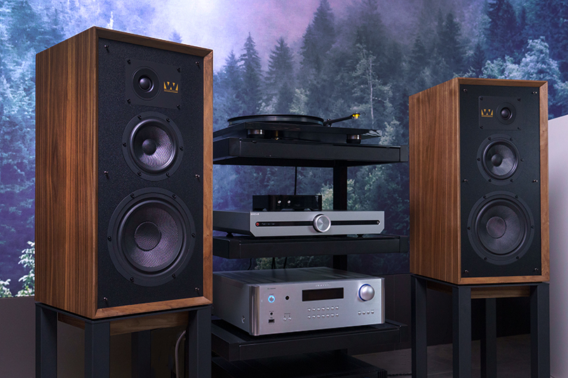

Wharfedale Super Linton недавно прибыли в Dr.Head, и у нас была уникальная возможность проследить их звучание «‎из коробки» и после нескольких десятков часов прослушивания. Мы отметили, что Super Linton — очень живые и энергичные колонки, которым нужно дать время, чтобы они «‎распелись». Особенно на высоких частотах. После «‎обкатки» их звучание становится более обволакивающим и плавным. Нужно помнить, что мы тестируем акустику в специально акустически подготовленных комнатах в наших магазинах. Поэтому даже небольшое изменения характера не проходит мимо ушей.
Эти крупные трехполосные «‎полочники» не вызвали проблем с установкой в комнате. Мы экспериментировали с отступами от стен, так как порты находятся на задней стороне корпуса. Оставьте позади неё порядка 20-30 см, чтобы она играла в оптимальном режиме. Отметим, что Super не будет тесно даже в маленькой комнате.

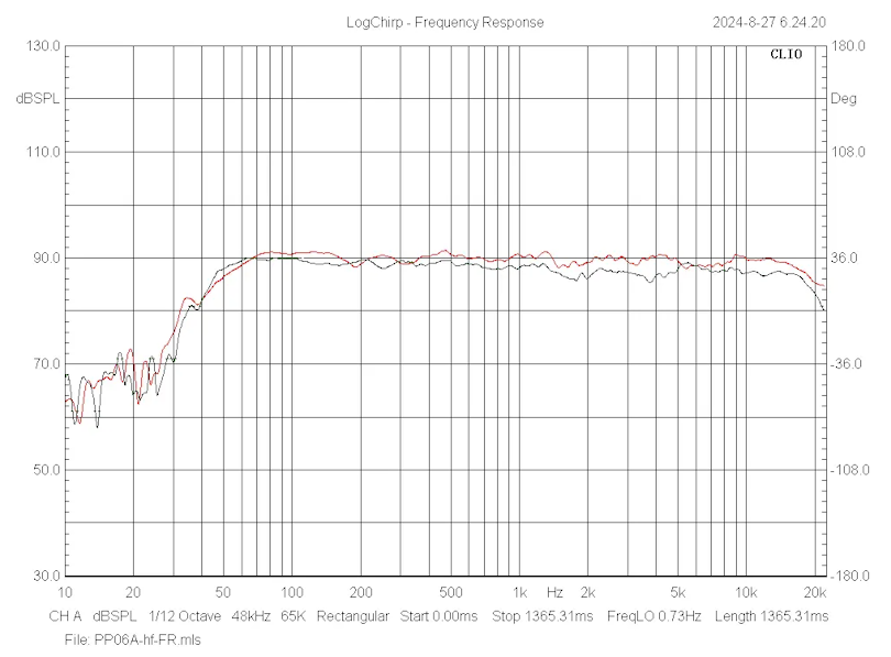

Взглянем на характеристики. Как отмечалось ранее, компания приложила немало усилий для улучшения басового динамика. Мы ожидали, что это сильно отразится на бумаге. Однако Wharfedale заявляет, что бас стал глубже ровно на 1 Гц (при +/- 3 дБ): 39 Гц для Super против 40 Гц для Linton. Разница на слух намного очевиднее.
Радует, что производитель открыт для пользователей настолько, что предоставляет сравнительные замеры частотной характеристики. Частотная характеристика Linton обозначена зеленым цветом, Super Linton – красным:
Расшифровка. Из этого графика мы можем сделать вывод, что Super Linton имеет несколько дополнительных дБ чувствительности: она будет играть немного громче, чем Linton при том же усилении. Ещё видим лучшее затухание низких частот, что упрощает установку колонок в комнате. Отметим общую линейность без провалов и пиков по всему рабочему диапазону.

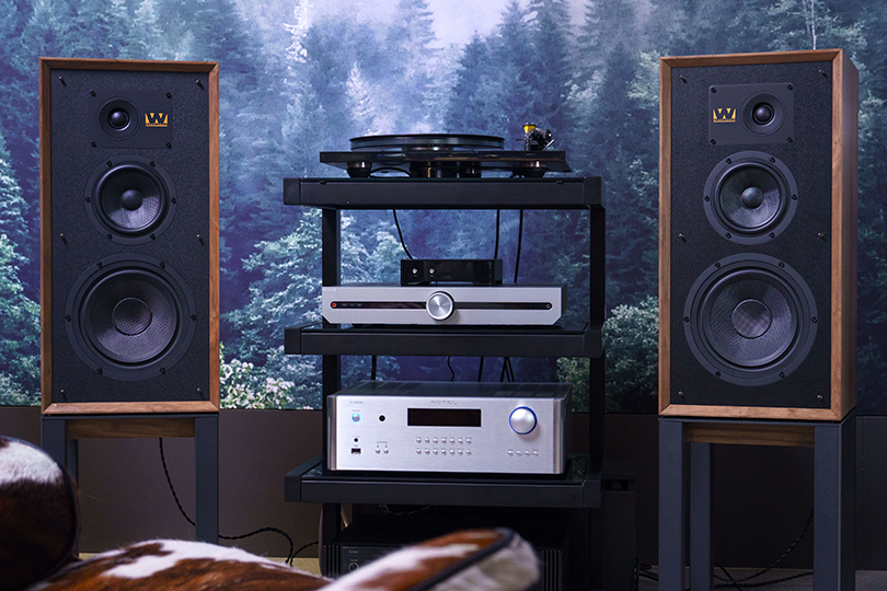

С Super Linton мы использовали несколько усилителей, включая связку — «‎пред» Quad 33 и оконечник Quad 303. В качестве источника выступал TEAC NT-505-X с подключенным жестким диском. Для обвязки мы выбрали межблочные и акустические кабели AudioQuest. Тестирование проходило в High End комнате прослушивания в флагманском магазине на Новом Арбате, 15.
Общие впечатления
Во время прослушивания, нас поразило насколько чисто звучит эта акустика. Она раскрывает все пространственные подсказки, заложенные в музыку, и создаёт полностью трехмерную звуковую сцену. Будто музыка льется из глубины пространства и попадает прямиком слушателю. В её подаче нет «‎винтажного» налёта, подразумевающего медлительность баса и лёгкую туманность на высоких частотах. В некоторых треках хотелось, чтобы стереоизображение было пошире, но это остаточные ощущения от невероятных «‎напольников» Amphion Argon7LS. Говоря о Wharfedale Super Linton, отметим, что у неё очень удачный форм-фактор. Они «‎переросли» классические полочные колонки, а следовательно, дают отличное расширение на низких частотах, но не так требовательны к пространству, как напольная акустика.
