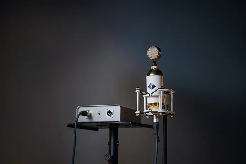

Модель 017 TUBE поставляется в картонной коробке, из которой мы достаем дубовый кейс ручной работы — в нём находится микрофон. В комплекте также есть крупный блок питания, держатель «‎паук» и пятиметровый соединительный кабель. К сожалению, производитель не снабдил свою премиальную модель кейсом для переноски: он был бы очень кстати.

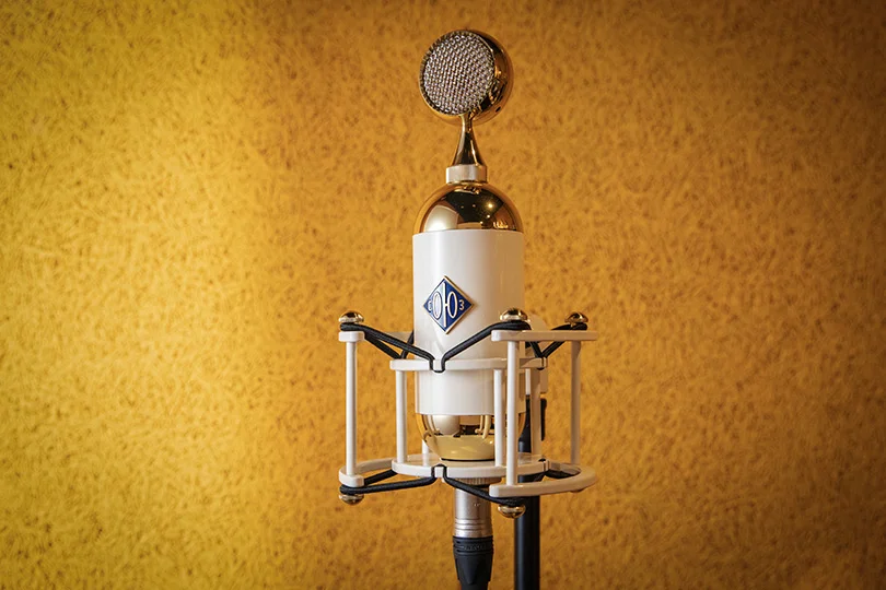

Все ключевые детали микрофона - головка капсюля, внутренняя рама, верхняя и нижняя части корпуса - изготовлены из латуни. Из-за этого 017 TUBE получился довольно тяжёлым. Когда мы разбирали микрофон, то были удивлены, насколько увесистая оказалась его нижняя шайба, выточенная из латуни. Благодаря этому металлу корпус микрофона словно создан из золото, на каждый луч света 017 TUBE отзывается сиянием. В голову пришла аналогия с корабельным колоколом (рындой), который начищают специальной пастой ГОИ для парадного блеска. Чистить микрофон подобным образом мы не советуем, но для ухода за ним в комплекте есть специальная бархатная тряпочка.
На белом алюминиевом тубусе 017 TUBE расположился синий логотип СОЮЗ — и это тот случай, когда цвет имеет значение! Синий указывает на «‎ламповую природу» микрофона; модели с транзисторами (FET) снабжают красными логотипами. Кстати, мы уже видели подобное у немецких микрофонов Neumann. По логотипу также можно определить, где находится передняя часть кардиоидного капсюля.

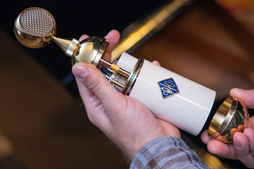

Снимаем алюминиевый тубус и видим крупную пентодную лампу по триодной схеме. По её маркировке можно понять, что она изготовлена на отечественном заводе в период между 1960-ми и нашим временем. Лампа подвешена вверх дном рядом с компактным трансформатором. Оба эти элемента опоясаны латунным обручем, на котором отражается основная информация о микрофоне. Особенно впечатляет полдюжина электронных компонентов, припаянная вручную с невероятность скрупулезностью. Подобным методом пользовались на заре микрофоностроения в 1960-х годах.

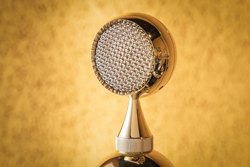

В 017 TUBE установили кардиоидный капсюль S17, вдохновленный легендарным капсюлем Neumann K67, который был впервые использован в микрофоне Neumann U 67. Что из себя представляет капсюль S17? Это 34 мм диафрагма с золотым напылением и центральным «‎отводом», которую поместили в латунный корпус и защитили двухслойной решёткой. Чувствительность микрофона составляет 16 мВ/Па, а собственный шум — 20,0 дБ, что довольно типично для лампового микрофона. Выходное сопротивление 017 TUBE немного выше, чем у многих ламповых моделей — 270 Ом.

Внутри отдельного устройства находится линейный блок питания с небольшим тороидальным сетевым трансформатором. Рядом с входным разъемом для подключения кабеля питания находится выключатель и предохранитель. На противоположный торец блока питания вывели шестиконтактный XLR для соединения с микрофоном и трёхконтактный выход XLR (все разъёмы немецкой компании Neutrik). По спецификации блок питания подает на лампу микрофона напряжение около 100 В.
