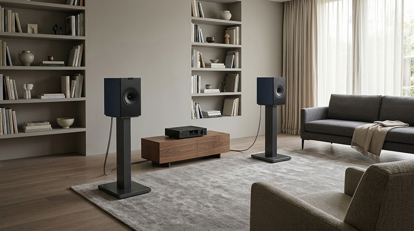

Звук, который вы слышите, складывается из прямого сигнала и множества отражений от стен, пола, потолка и мебели. Влияние комнаты порой перекрывает разницу между дешёвой и дорогой акустикой.
В углах и у стен возникают стоячие волны. Там баса становится аномально много: сплошное «бубнение». В других точках той же комнаты его почти не слышно.
Мощная напольная акустика в комнате до 15 м² просто перегружает пространство низкими частотами. Звук становится гулким и быстро утомляет слух. Небольшие полочники на стойках в той же комнате звучат чище и собраннее.
Расстановка меняет ситуацию сильнее, чем кажется. Полочники ставьте не ближе 50–70 см от задней стены, для напольников нужно уже 70–100 см. Колонки и место прослушивания должны образовывать равносторонний треугольник, а слушатель не должен сидеть вплотную к задней стене: там скапливаются низкие частоты. Ковёр, шторы, мягкая мебель поглощают отражения. И уберите стол или полку между колонками: они добавляют искажений.
Самая дорогая акустика не раскроется в плохо организованной комнате. Сначала измените расстановку: это бесплатно и нередко даёт больший эффект, чем апгрейд.
