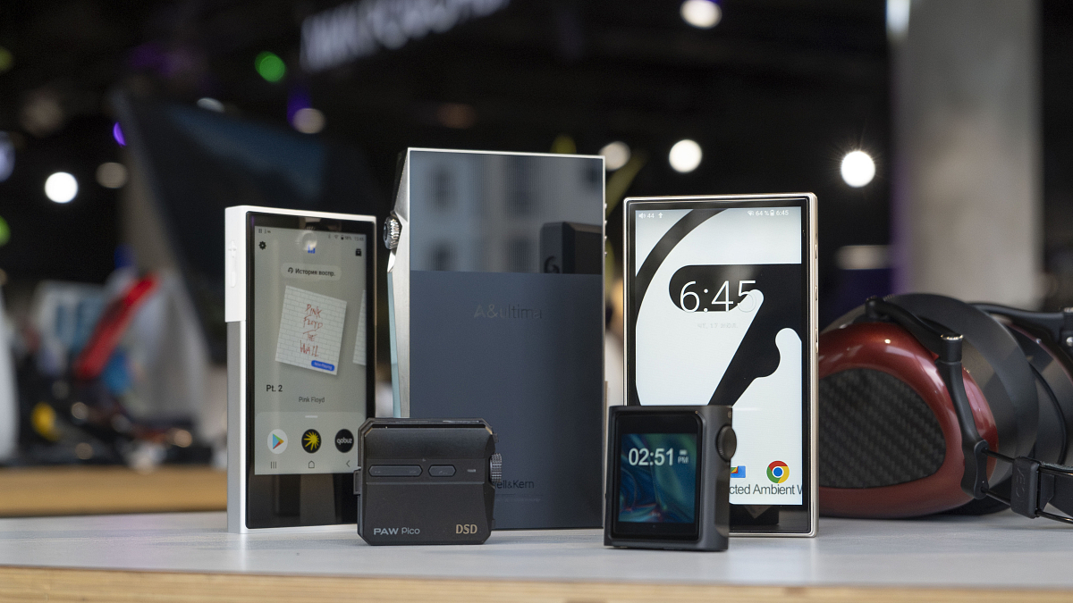

Lotoo PAW Pico — миниатюрный плеер с большими спортивными возможностями

Помимо базовых функций, стоит копнуть глубже в поддержку аудиоформатов, чтобы плеер раскрыл вашу коллекцию по максимуму. Например, DSD (Direct Stream Digital) — это формат, который хранит звук в «сыром» виде, близком к аналоговому, без традиционной дискретизации, что дает более естественное звучание, особенно в записях с высоким разрешением. Его логотип, кстати, часто можно увидеть на корпусе плееров. Он требователен к аппаратной части плеера, так как нуждается в специальной обработке, и не все модели справляются без потери качества или повышенного расхода батареи.
С другой стороны, PCM (Pulse Code Modulation) — это классика цифрового аудио, где звук кодируется в биты с определённой частотой дискретизации (например, 44.1 кГц для CD или 192 кГц для Hi-Res). Большинство плееров его поддерживают на ура, но важно проверять, как устройство справляется с высокими параметрами — скажем, 24-бит/192 кГц, чтобы избежать артефактов или тормозов при воспроизведении.
Важно: DSD может "съедать" заряд быстрее, чем стандартный PCM, так что если ваша библиотека полна таких файлов, выбирайте плееры с оптимизированным софтом и мощной батареей. Ещё обратите внимание на поддержку дополнительных фишек вроде MQA (Master Quality Authenticated) для стриминга в высоком разрешении или нативной работы с многоканальным аудио, если вы фанат саундтреков или концертных записей.
