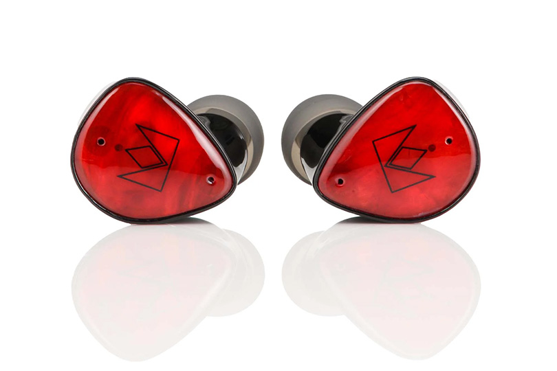

Noble Audio FoKus Amadeus Black Red
Наушники получили новый 8,3-мм динамический драйвер с трехслойной мембраной и технологию Audiodo Personal Sound для персонализации звучания. Поддерживают кодеки LDAC и aptX Adaptive, обеспечивая до 12 часов автономности. Отличаются ярким дизайном с красными акцентами и естественным звуком без утомляемости.

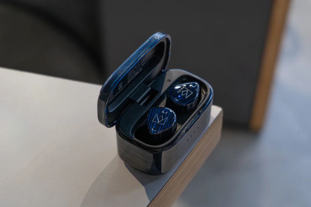

Noble Audio FoKus Prestige Encore Black Blue
Флагманская модель с 4 драйверами: динамическим 8 мм, планарным 6 мм и двумя арматурными. Деревянный корпус, изготовленный на ЧПУ, обеспечивает уникальную текстуру. Поддерживают aptX Lossless и LDAC, до 10 часов работы. Технология Audiodo Personal Sound сохраняет персональные настройки прямо в наушниках.

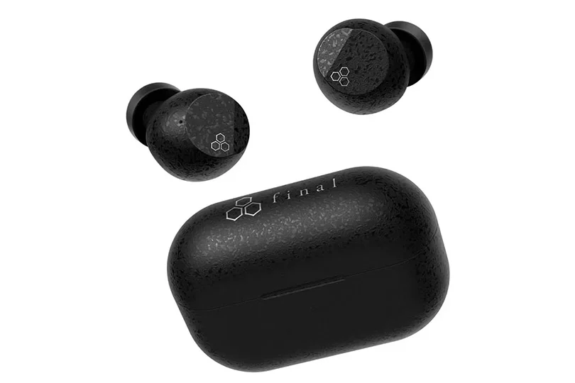

Final Audio ZE3000 SV Black
Наушники оснащены 10-мм драйвером f-Core SV и уникальным портом f-LINK для оптимизации акустического давления. Технология Comfort ANC обеспечивает шумоподавление без ощущения дискомфорта. Поддерживают LDAC и игровой режим с задержкой до 60 мс. Время работы 7 часов плюс 21 час с кейсом. Легкий вес — всего 4 грамма на наушник.
