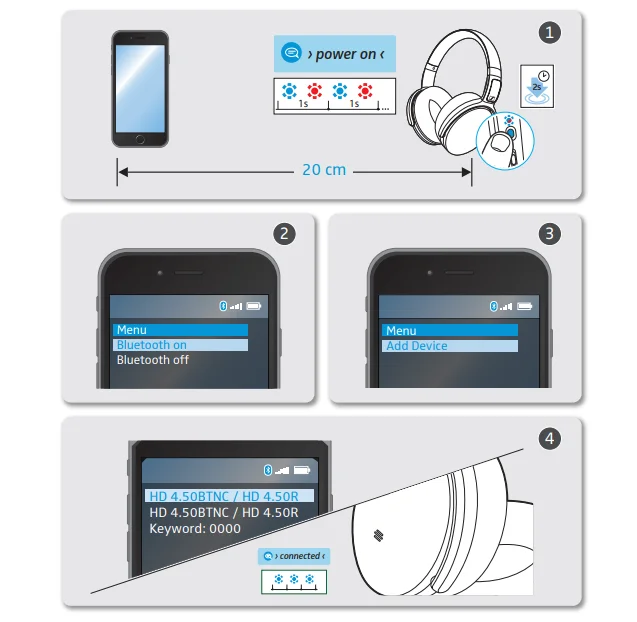

  1. Включите наушники / переведите их в режим сопряжения
  2. Откройте настройки Bluetooth на смартфоне, включите Bluetooth
  3. Выберите подключаемые наушники из списка и нажмите на них для соединения

Подключение беспроводных наушников Sennheiser HD 4.хх
