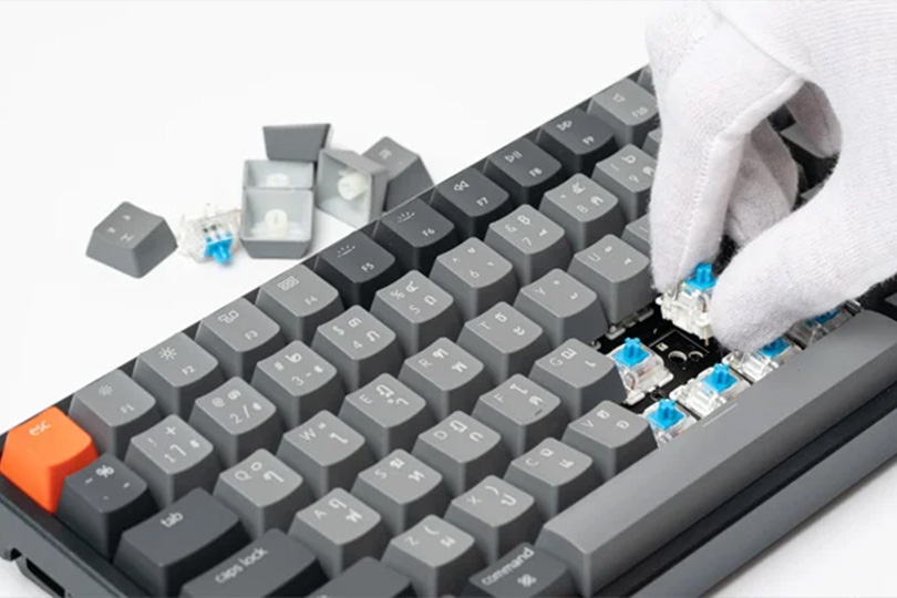

  • Очистка переключателей
Протирайте свичи только сухой кистью или ватной палочкой, слегка смоченной спиртом. Никогда не разбирайте переключатели самостоятельно — внутри находятся пружины и контакты, которые легко повредить. Если под свичем застрял мусор, используйте короткие струи сжатого воздуха под углом.

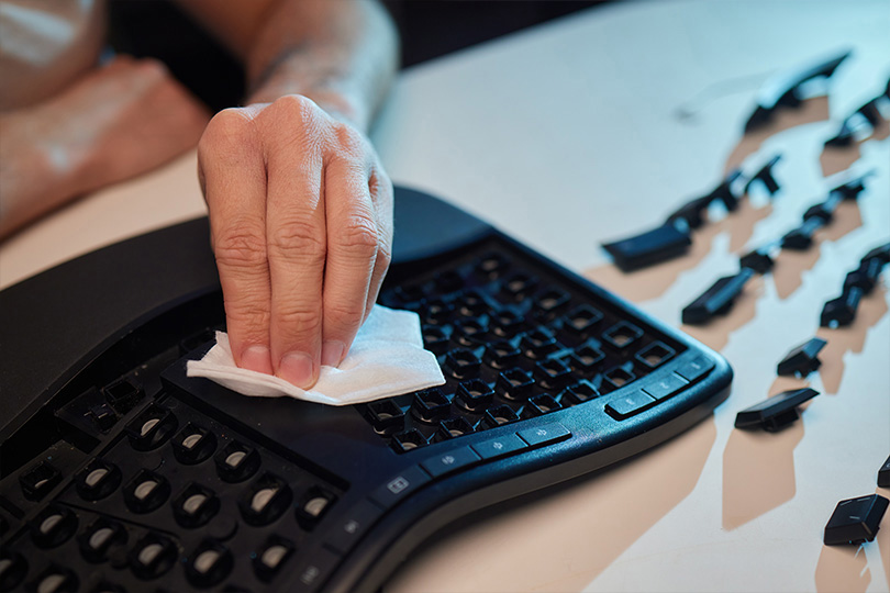

  • Если сняли клавиши, протирайте подложку слегка влажной салфеткой, избегая зон с видимыми контактами. Резиновые купола под кнопками очищайте сухой кистью или ватной палочкой со спиртом. Не давите сильно — резина может деформироваться и клавиша перестанет работать.
  • Используйте только слегка влажные салфетки и сразу протирайте поверхность насухо. Никогда не лейте чистящие средства прямо на клавиатуру. Даже капля воды может просочиться под мембрану и замкнуть контакты, что приведёт к поломке.

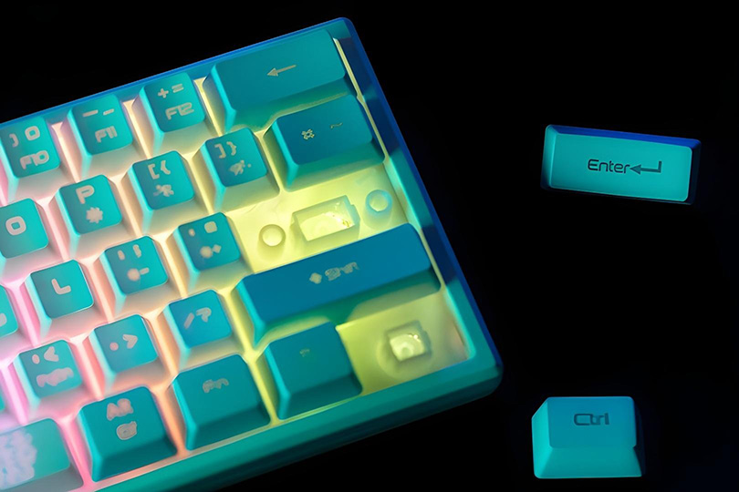

  • Снимите все клавиши, которые можете, и промокните салфетками видимую жидкость. Не трите — просто промокайте, чтобы не загнать влагу ещё глубже.
После удаления жидкости разберите клавиатуру максимально — снимите все съёмные кнопки и промойте их в чистой воде. Особенно важно это при проливе сладких напитков — сахар создаёт липкую плёнку на контактах.
