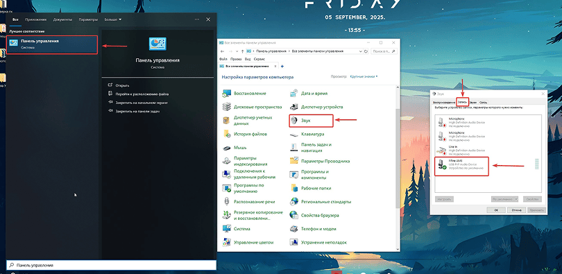

Панель управления → Звук → Запись
Для этого, зайдите в: «Панель управления → Звук → Запись». Найдите Fifine AM8, кликните правой кнопкой мыши и выберите «Использовать по умолчанию». После этого убедитесь, что микрофон определился и в других программах: OBS, Discord, Zoom или любой другой, где вы планируете его использовать. Чтобы убедиться в этом, откройте настройки звука в программе и проверьте, что микрофон распознался.

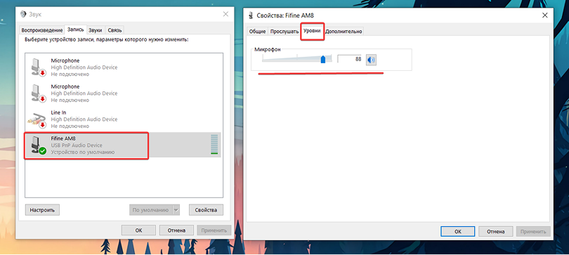

Ещё одна частая проблема — слишком тихий звук. В отличие от многих других микрофонов, у AM8 может отсутствовать ползунок усиления. Но не переживайте, это легко исправить.
Убедитесь, что уровень громкости микрофона стоит на максимум
Ещё раз нужно войти в: «Панель управления → Звук → Запись». Щёлкните два раза левый кнопкой мыши по микрофону и перейдите в «Уровни». Убедитесь, что громкости микрофона стоит на 100%.

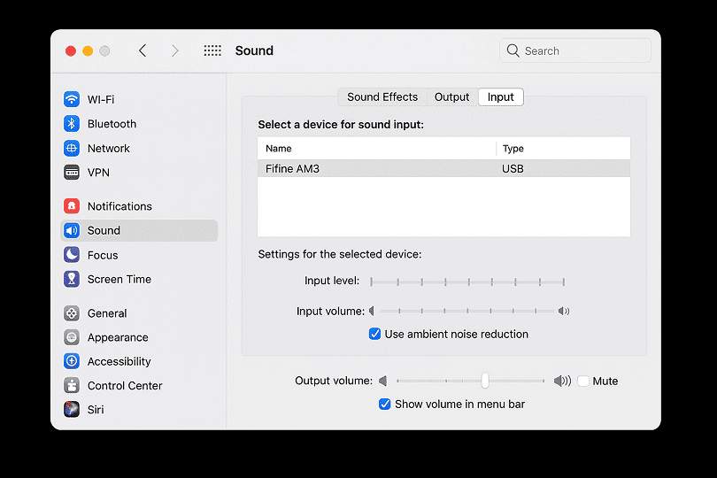

Настройка в macOS
На Mac настройка микрофона проходит просто, благодаря качественной работе системы с USB-устройствами. Вам не придётся искать драйверы или устанавливать лишнее ПО для базовой работы.
Настройка громкости
Подключите микрофон через USB-C кабель. Откройте системные настройки звука и выберите «Fifine AM8» как устройство ввода. Система сразу начнёт передавать звук с микрофона.

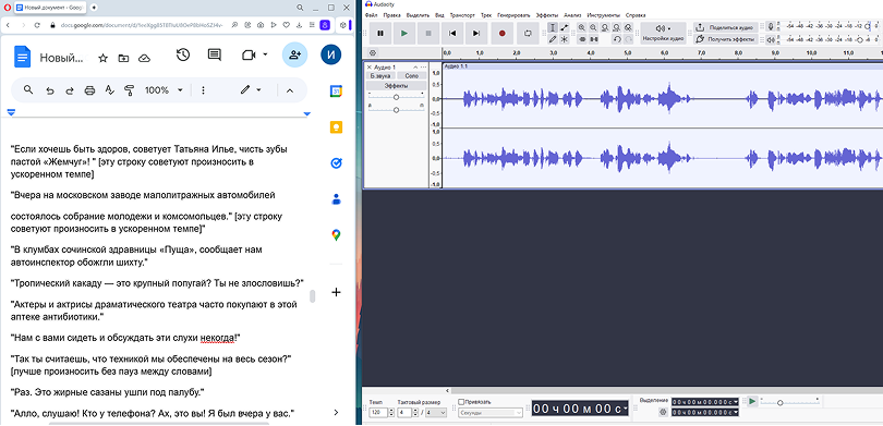

Начните с подключения наушников в 3,5 мм разъём на самом микрофоне. Это позволит слышать свой голос в реальном времени и сразу замечать лишние шумы. Затем откройте Audacity или другую программу для записи и надиктуйте несколько фраз: от спокойного разговора до более громкой речи. Если сложно придумать текст, можно взять готовые речёвки в интернете.
Наглядная демонстрация звуковой дорожки
Обратите внимание на индикатор уровня записи. Здоровая звуковая дорожка не должна упираться в верхнюю границу. Оптимальный диапазон для пиков — от −12 до −6 дБ: так голос будет звучать чисто и без «клиппинга». После прослушивания проверьте, нет ли фонового шипения или гула, а также убедитесь, что взрывные согласные («п», «б») не режут слух.
Вся проверка займёт не больше пары минут, зато даст уверенность, что ваш звук готов к любому стриму или записи.минут, но придаст уверенности в качестве вашего звука перед любой трансляцией.
