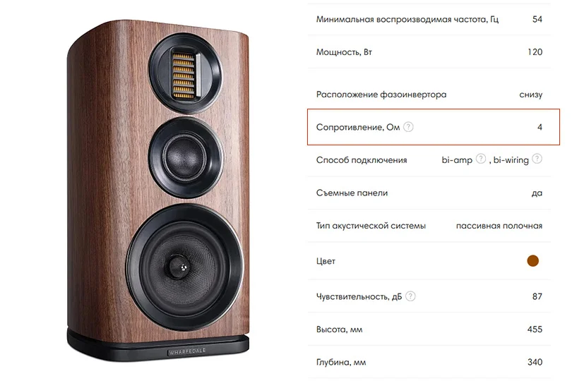

Импеданс измеряется в омах, как и обычное сопротивление. Но цифра на коробке — это минимальное значение импеданса в рабочем частотном диапазоне, округлённое вниз до стандартного значения (например, 4, 6, 8 Ом). Реально импеданс скачет от 3 до 30 Ом в зависимости от того, какие звуки воспроизводит колонка.
Величина полного электрического сопротивления акустической системы не скажет покупателю о качестве звучания того или иного изделия. Производителем указывается этот параметр лишь для того, чтобы сопротивление учитывали при подключении акустической с истемы к усилителю. Если значение сопротивления АС ниже, чем рекомендуемое значение нагрузки усилителя, в звучании могут присутствовать искажения или сработает защита от короткого замыкания. Если выше, то звук будет значительно тише.

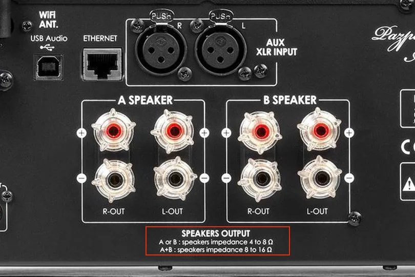

Где посмотреть характеристики усилителя:
- На задней панели устройства (наклейка с техническими данными).
- В инструкции или на сайте производителя.
- Ищите строчки типа «4-16 Ом», «8 Ом nominal» или «Speaker impedance».

В магазинах встречаются колонки с сопротивлением от 4 до 16 Ом.
Колонки с импедансом 4 Ома— самый популярный вариант. Они дают максимальную громкость при той же мощности усилителя, но сильно нагружают его и требуют качественной техники. Это стандарт для автозвука, где ещё встречаются варианты 2 и 3 Ома. Если усилитель слабый, он может перегреться при работе с такими колонками.

При выборе акустики важно понимать основные принципы безопасного подключения. Главное правило простое: всегда можно подключать колонки с импедансом выше, чем поддерживает усилитель, но никогда наоборот. В идеале значения обоих устройств должны быть равны.
Безопасные варианты подключения
Когда импеданс колонок превышает возможности усилителя, техника остается в полной безопасности. 8-омные колонки, подключенные к усилителю на 4 Ома, дадут звук в два раза тише, но оборудование будет работать стабильно. Аналогично ведут себя 16-омные колонки с усилителем на 8 Ом — звук получается совсем тихим, но абсолютно безопасным для техники.
Можно:
- 8-омные колонки → усилитель на 4 Ома
- 16-омные колонки → усилитель на 8 Ом
Опасные сочетания
Обратная ситуация создает серьезные риски для оборудования. Когда импеданс колонок ниже поддерживаемого усилителем, возникают повышенные токи, способные повредить выходные каскады. 4-омные колонки на усилителе, рассчитанном на 8 Ом, могут привести к перегреву и выходу из строя. Подключение 2-омной нагрузки к обычному домашнему усилителю практически гарантирует поломку.
Нельзя:
- 4-омные колонки → усилитель на 8 Ома
- 2-омные колонки → усилитель на 8 Ом
