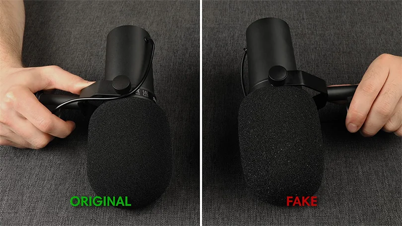

Сам микрофон на первый взгляд очень похож на Shure SM7B, но нам с ходу не понравился поп-фильтр. Какой-то он широкий и цвет светлее, чем мы привыкли. При сравнении сразу стало понятно, что они отличаются и формой и цветом – оригинальный темнее и уже, грани ровнее. У подделки поп-фильтр более округлый.
fake check shure sm7b поп фильтр

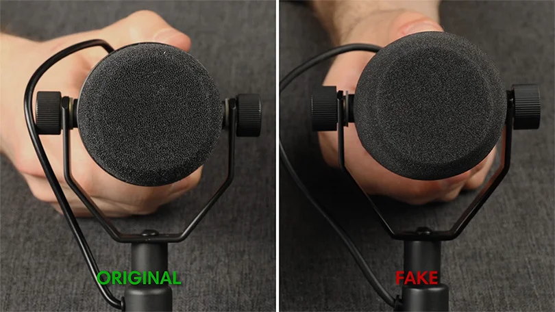

Дополнительная ветрозащита у фейка сделана немного из другого материала, поролон чуть грубее.
fake check shure sm7b ветрозащита

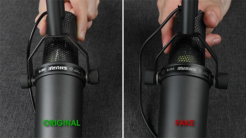

Наклейка, которая идет по окружности микрофона тоже отличается – на фейке просто нет половины надписей.
fake check shure sm7b наклейка

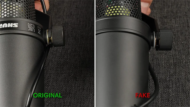

Резиновые вставки на стыке корпуса и провода у фейка закреплены плохо и торчат из корпуса. Вставить их на место у нас не получилось. У оригинала вставки утоплены в корпус и держатся хорошо.
fake check shure sm7b вставки

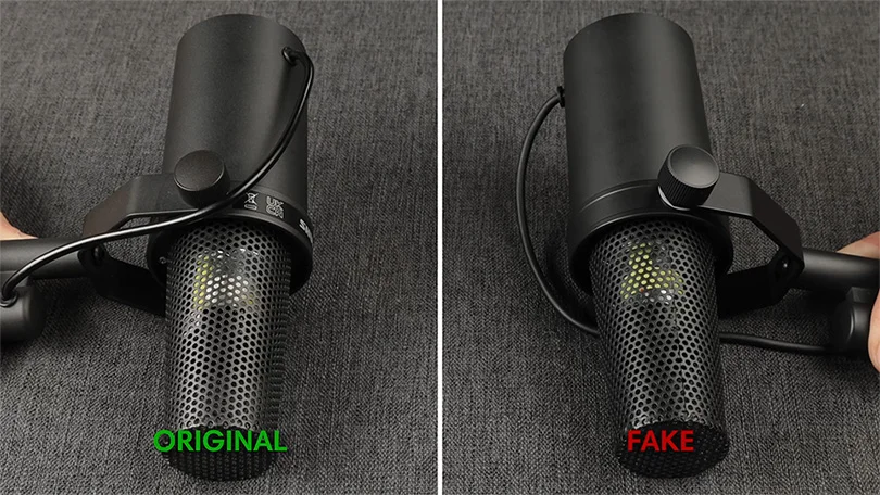

Снимаем поп-фильтр, чтобы посмотреть на защитную сетку и капсюль. Кстати, поп-фильтр на фейке снимается гораздо тяжелее. Защитная сетка плюс-минус одинаковая, а вот защитный поролон на капсюле слегка отличается. Но главное – на оригинальном капсюле есть QR-код, а на фейке нет.

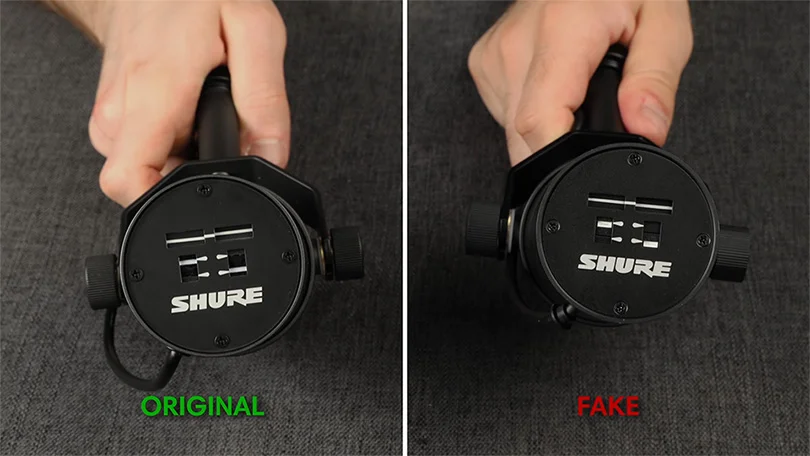

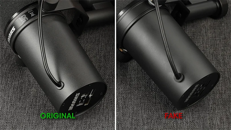

На задней части микрофона, казалось бы, отличий нет, но слегка отличается шрифт и толщина белых полосок переключателя.
fake check shure sm7b задняя часть

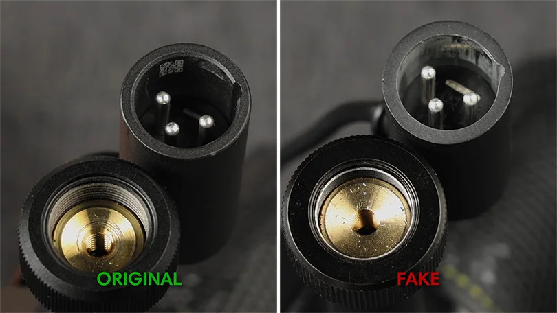

Внутри разъема XLR тоже есть отличия – у оригинала он полностью прокрашен черным и есть QR-код. У фейка разъем не прокрашен, QR-кода нет.
