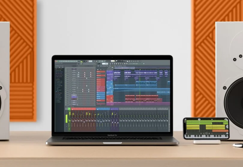

Для большинства FL Studio при первой запуске будет выглядеть примерно так:
Первое, что нужно знать о FL Studio, — все окна можно перемещать.
В этом и заключается прелесть этой DAW. Она бесконечно настраиваемая, особенно по сравнению с конкурентом Ableton Live. Ничего не фиксировано, кроме панели в верхней части экрана. Для описания интерфейса программы, то для удобства разделим его на пять частей:
