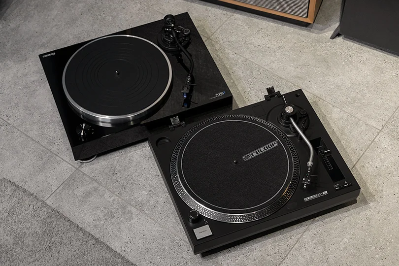

Базовое отличие

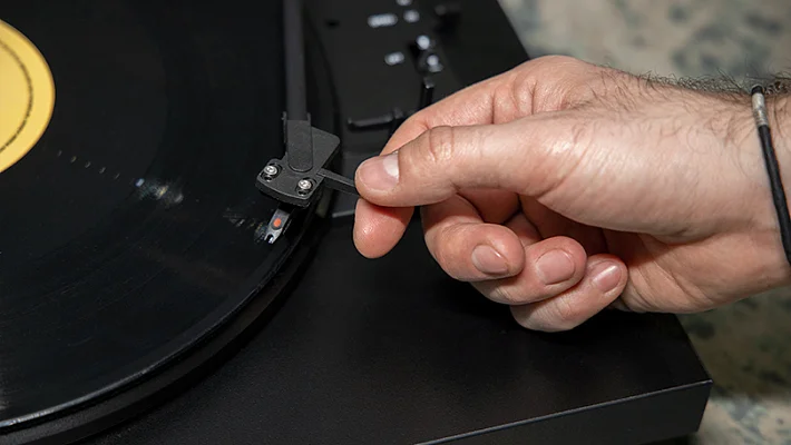

Суть работы у обоих типов проигрывателей одна: пластинка вращается на опорном диске; игла картриджа, установленного на тонарм, скользит по канавкам на пластинке, считывая аудиосигнал и посылая его дальше по цепи (до усилителя и акустики или через микшер и в наушники). Все различия объясняются предназначением:
  • Потребительские или Hi-Fi-проигрыватели создаются для воспроизведения музыки.
  • Профессиональные или DJ-проигрыватели предоставляют артисту дополнительные возможности для манипуляции звуком.
Таким образом, вы вполне можете использовать DJ-вертушки для прослушивания музыки. Диджейская дека премиум-класса позволит вам насладиться аналоговым звуком не меньше, чем соотносимый Hi-Fi-проигрыватель. А вот в обратную сторону все уже сложнее. Обычный проигрыватель можно использовать для некоторых базовых техник диджеинга, но это будет не так удобно, и вы будете сильно ограничены возможностями устройства.

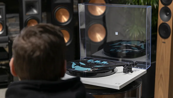

В домашних проигрывателях двигатель и опорный диск чаще всего соединены не напрямую, а ременным приводом. Такое решение упрощает борьбу с вибрациями и шумом мотора и обеспечивает плавный запуск вращения.

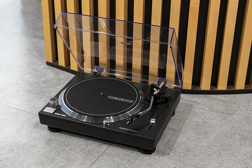

Для Hi-Fi-проигрывателей классическим материалом остается древесина, а в случае с топовыми моделями чаще можно увидеть необычные конструкторские решения и эксперименты. DJ-модели рассчитаны на частые перемещения и использование в туре, поэтому особое внимание уделяется прочности и практичности корпуса — чаще встречается использование металла.
Так, у всех профессиональных моделей линейки Reloop RP металлическая верхняя панель. Для сравнения: старшая и младшая модели Hi-Fi-линейки бренда — TURN 2 и TURN X — получили более традиционный корпус из МДФ, а TURN 3 MK2 и TURN 5 — более близкую к Pro-моделям металлическую конструкцию.

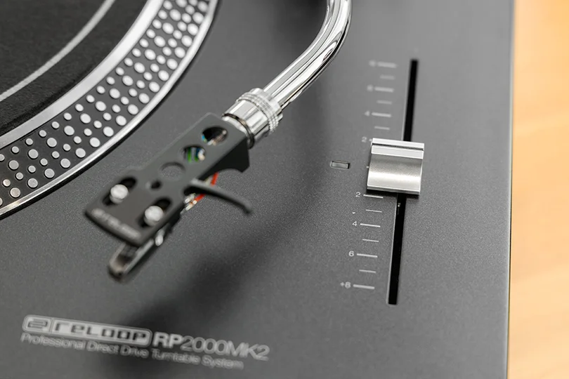

  • Питч-контроль. Важнейший элемент, по которому можно определить, что перед вами профессиональный проигрыватель. Фейдер питча позволяет диджею изменять скорость воспроизведения для сведения разных треков или получения новых звуков. «Золотой стандарт» диапазона питча: +/-8%, но он может доходить и до +/-50% (Ultrapitch), как в топовых моделях Reloop RP-7000 MK2 и RP-8000 MK2.

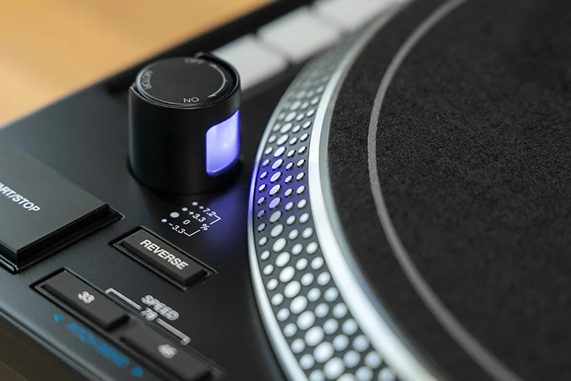

  • Реверс. Запускает вращение пластинки в обратную сторону. Функция доступна в моделях Reloop RP-7000 MK2 и RP-8000 MK2.

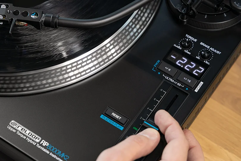

  • Регулировки крутящего момента и времени торможения. Позволяют настроить силу мотора в соответствии с вашим стилем игры, а также задать время остановки вращения диска. У моделей Reloop RP-7000 MK2 и RP-8000 MK2 его можно выбрать в диапазоне от 0.2 до 6 секунд.
  • Цифровые/MIDI-функции. Для тех, кто планирует играть с цифровой виниловой системой (DVS), пригодится дополнительная секция MIDI-контроля для диджейского программного обеспечения. Например, у флагманского DJ-проигрывателя Reloop RP-8000 MK2 есть дисплей для отображения питча и BPM, 8 пэдов с подсветкой, несколькими слоями и режимами работы, а также поддержка Serato DJ.

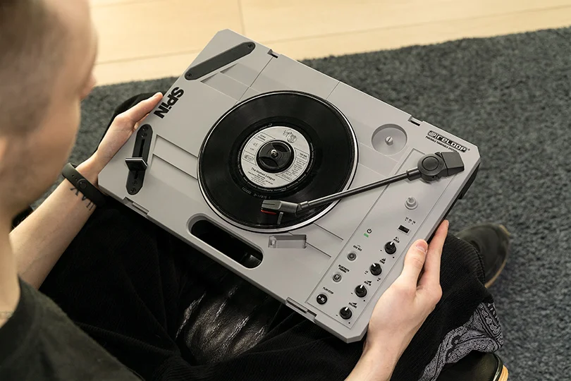

Разумеется, Reloop не остались в стороне от нового течения и выпустили компактный «чемоданчик» Spin — портативный проигрыватель для 7-дюймовых пластинок с Bluetooth, встроенным динамиком и профессиональным скретч-винилом в комплекте. Модель снабжена 45-мм кроссфейдером, позволяет изменять питч (+/-20%) и низкие частоты (+/-10 дБ), а также поддерживает любые пластинки (33, 45 и 78 об/мин). AUX позволяет соединить несколько проигрывателей в цепочку, доступна запись сессии по USB.
Модель представляет интерес не только для музыкантов, но и обычных любителей винила, которые могут взять Spin на пикник, запитав проигрыватель от батареек или по USB.
