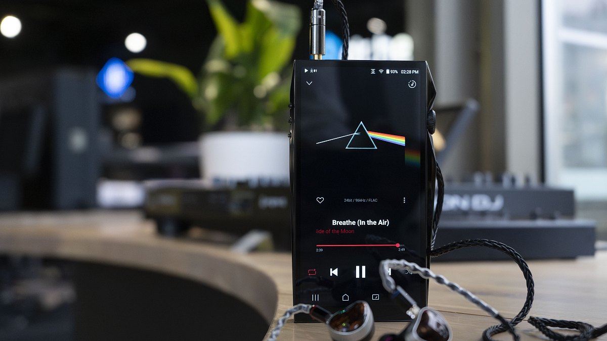

Первое, что замечаешь при знакомстве с SP4000 — это его физическая убедительность.
Корпус из нержавеющей стали 904L (да-да, той самой, из которой делают часы Rolex) отполирован до состояния зеркала, грани заточены под довольно агрессивными углами, а задняя панель покрыта керамикой с PVD-напылением. Это объект, который хочет быть не просто электроникой, но еще и статусным аксессуаром — вещью, о которой думаешь в категориях престижа и принадлежности к очень ограниченному кругу владельцев.
При весе в 615 грамм и габаритах 150×85×20 мм, SP4000 ощущается как небольшой слиток чего-то драгоценного. Карманы обычных брюк не созданы для таких нагрузок — здесь нужен либо мешковатый оверсайз, либо специальный чехол, который Astell & Kern прилагает в комплекте. А вот без него существует вероятность, что своими гранями он легко прорежет не самую плотную ткань – тут надо быть предельно осторожным.

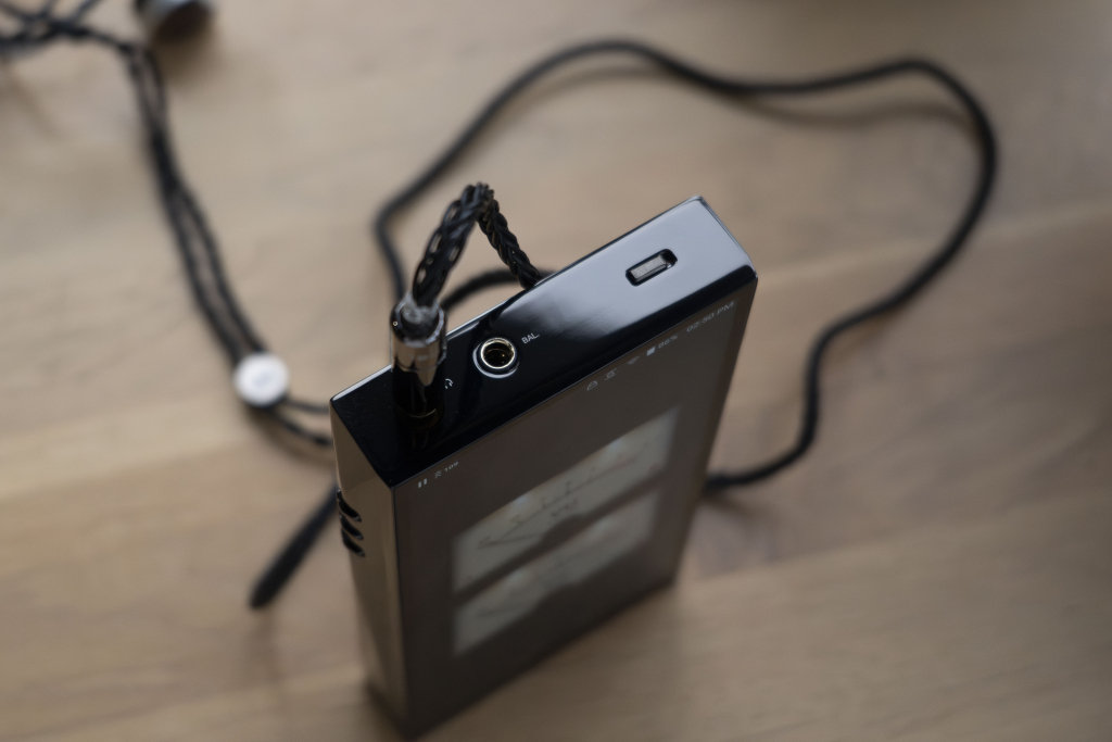

На верхнем торце плеера устроились два разъема: 3.5-миллиметровый гибридный оптический/небалансный аналоговый и 4.4-миллиметровый балансный. Здесь же находится переключатель блокировки управления — полезная деталь, которая не даст случайному свайпу в кармане перемотать трек или увеличить громкость до некомфортной.

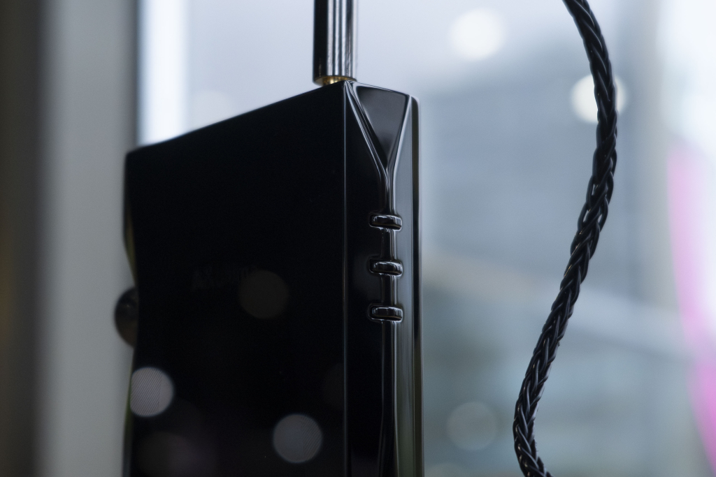

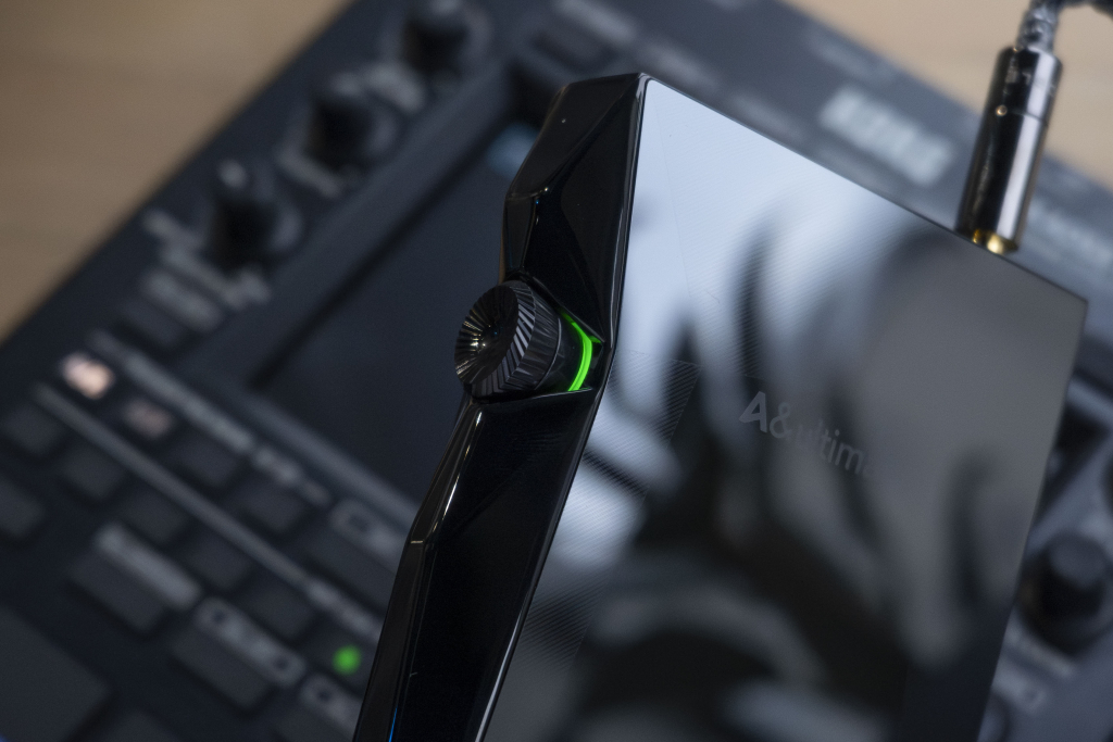

На правой грани SP4000 расположен массивный ребристый регулятор громкости со встроенным индикатором, который светится разными цветами в зависимости от разрешения воспроизводимого файла. Слева — три физические кнопки управления воспроизведением.
Снизу — USB-C для зарядки и передачи данных, плюс слот для карт microSD объемом до полутора терабайт. В плеер встроено 256 гигабайт собственной памяти, так что даже без карточки памяти можно разместить в устройстве довольно приличную библиотеку.
Шестидюймовый дисплей с разрешением 2K (2160 × 1080 пикселей) занимает почти всю лицевую панель Впрочем, Astell&Kern и не стремится к карманной незаметности — SP4000 создан для того, чтобы лежать на столе, вызывая вопросы у любого, кто его заметит.

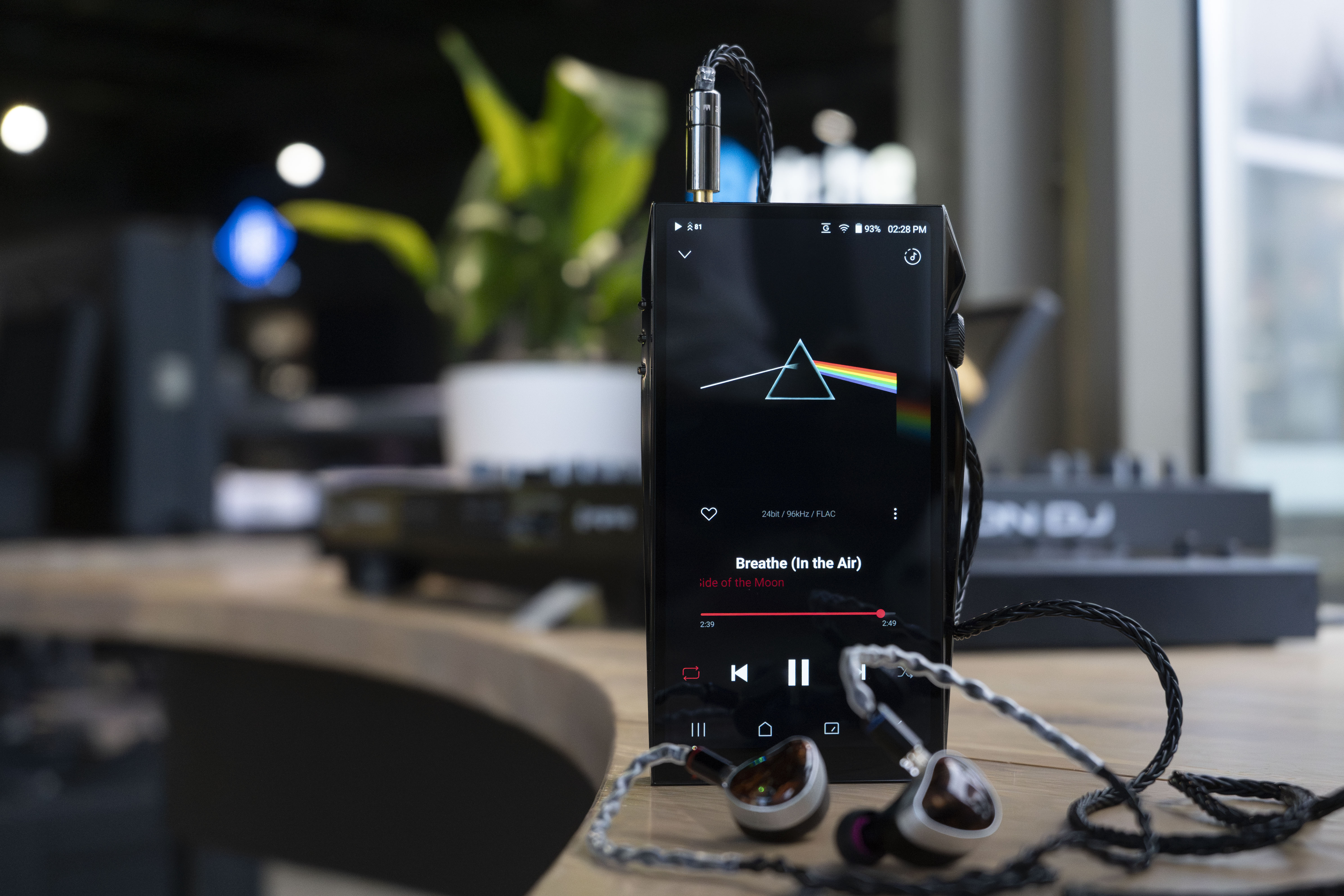

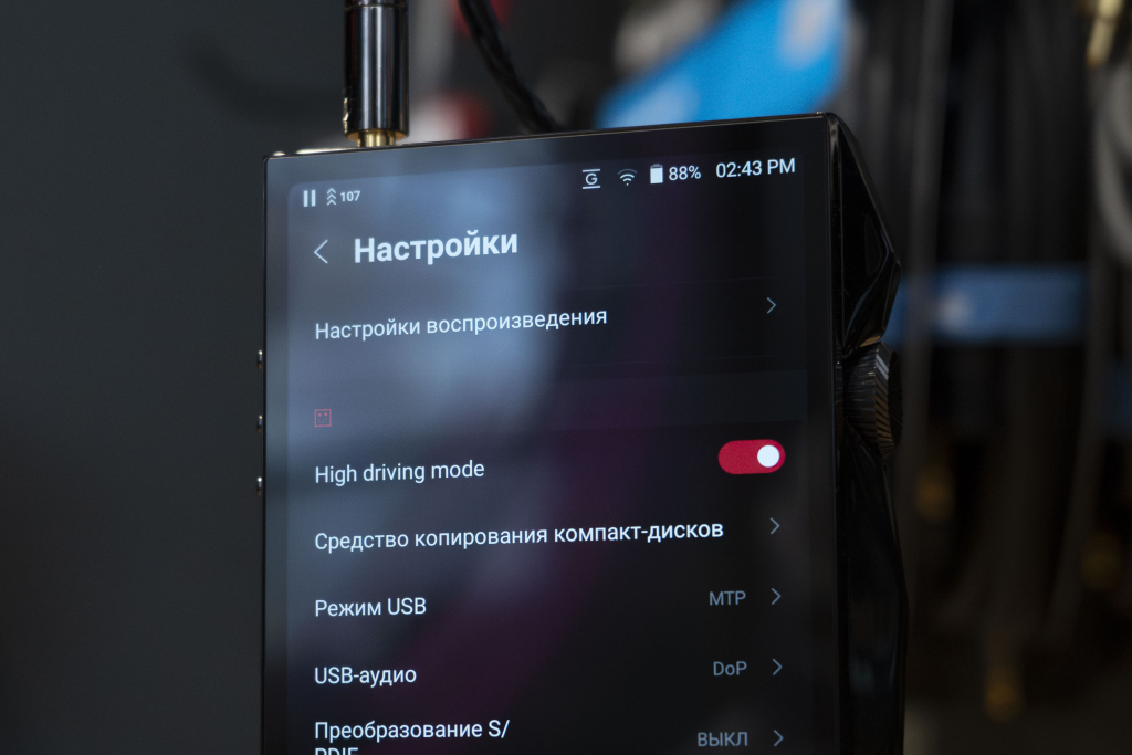

Интерфейс получил обозначение 4.5-го поколения — это эволюция фирменной оболочки Astell & Kern, которая сочетает минимализм с функциональностью. На экране 2K всё выглядит резко, прокрутка происходит плавно, реакция на касания мгновенная. Snapdragon 6125 справляется с задачами операционной системы без задержек. Меню настроек дает доступ к шести цифровым фильтрам, кроссфиду (имитация прослушивания через колонки вместо наушников), параметрическому эквалайзеру, режимам DAR. Библиотека сортируется по артистам, альбомам, жанрам, плейлистам — всё стандартно и понятно.
