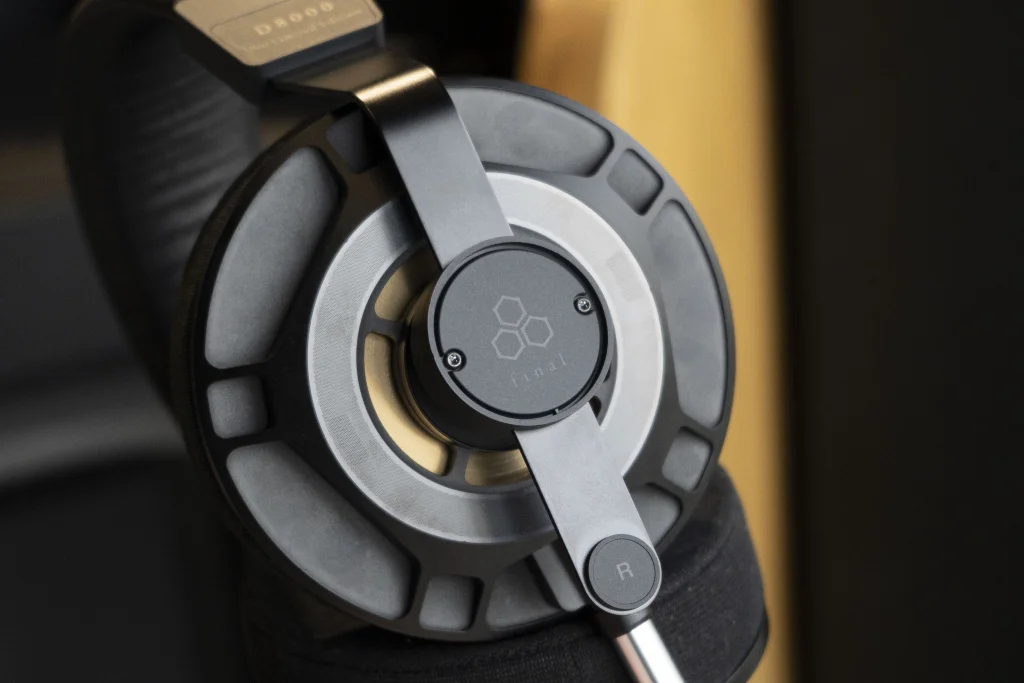

Начинать построение системы нужно с наушников, и два главных технических параметра, на которые стоит обратить внимание при подборе — это импеданс и чувствительность. Импеданс, или сопротивление, измеряется в Омах (Ω) и показывает, насколько «трудно» усилителю раскачать наушники.
Модели с низким импедансом (до 50 Ом) менее требовательны к выходному напряжению усилителя, в то время как высокоомные (от 100 Ом и выше) требуют мощного усилителя с высоким напряжением на выходе, иначе звук будет тихим, плоским и лишённым баса.
В свою очередь, чувствительность (дБ) определяет, насколько громко наушники будут звучать при подаче определённой мощности. Модели с низкой чувствительностью также нуждаются в более мощном усилителе, способном отдавать высокий ток. И хоть наушники с разным типом излучателей часто имеют свои тенденции по этим параметрам, подбор усилителя в первую очередь зависит именно от импеданса и чувствительности, а не от технологии излучателя.
Отдельно стоят электростатические наушники, которые невозможно подключить к обычному усилителю: им необходим специализированный электростатический усилитель, создающий высокий электрический потенциал. За такую техническую сложность электростаты премируют поразительной прозрачностью и детализацией звука, хотя требуют значительных вложений и тонкой настройки.
