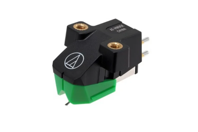

Audio-Technica VM95E
Бюджетный, но качественный картридж, с двумя подвижными магнитами и иглой с эллиптической заточкой. Специальная конструкция катушки обеспечивает идеальный контакт кончика иглы с канавкой на пластинке. Преобразователь работает с высокой эффективностью, исключая потери звуковой информации. Низкорезонансный корпус сводит вибрации к минимуму. По мере износа иглы вы сможете без особых усилий заменить её на новую из VM95 серии, в том числе с другим типом заточки.
Звукосниматель Audio-Technica VM95E
ЗвукоснимательAudio-Technica VM95E
Бренд: Audio-Technica
Максимальная воспроизводимая частота, кГц: 22
Материал: пластик, алюминий
8 290 руб.
На заказ
  • Тип звукоснимателя — ММ
  • Материал — пластик, алюминий
  • Тип заточки иглы — эллиптическая
  • Частотный диапазон — 20 Гц ‒ 22 кГц
  • Прижимная сила— 1.8 ‒ 2.2 г.
  • Выходное напряжение — 4.0 мВ

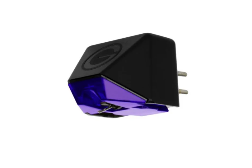

Goldring E3
Доступный по цене ММ-картридж высокого класса отличается идеальным качеством сборки и высокой производительностью. Оборудован сферической иглой с круглым хвостиком. Технология Magnetic Duplex Technology позволяет воспроизводить мельчайшие нюансы записи без перекрёстных помех и улучшает разделение каналов. В картридже установлено два лёгких магнита, каждый из которых работает со своей катушкой.
Звукосниматель Goldring E3
ЗвукоснимательGoldring E3
Бренд: Goldring
Максимальная воспроизводимая частота, кГц: 20
Материал: алюминий
14 990 руб.
  • Материал — алюминий
  • Тип заточки иглы — сферическая
  • Частотный диапазон — 20 Гц ‒ 20 кГц
  • Прижимная сила — 1.5 ‒ 2.5 г.

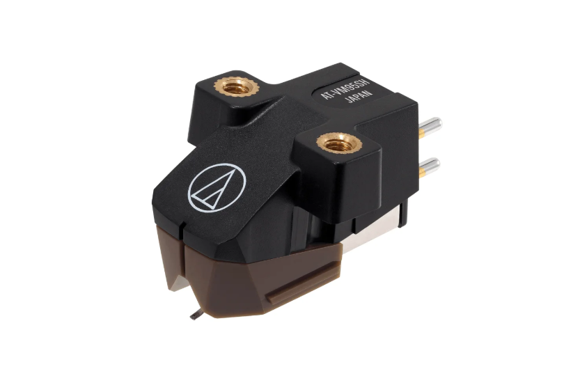

Audio-Technica VM95SH
Если вы хотите получить премиальное звучание за разумные деньги, выбирайте старший картридж из бюджетной линейки Audio-Technica VM95SH. На этой модели установлена игла с прецизионной заточкой Nude Shibata. Эта высокоточная и долговечная игла выдержит 800 часов прослушивания музыки и передаст мельчайшие детали, вырезанные в канавке виниловой пластинки.
Звукосниматель Audio-Technica VM95SH
ЗвукоснимательAudio-Technica VM95SH
Максимальная воспроизводимая частота, кГц: 25
Материал: пластик, металл
26 500 руб.
35 290 руб.-25%
  • Материал — пластик, металл
  • Тип заточки иглы — прецизионная
  • Частотный диапазон — 20 Гц ‒ 25 кГц
  • Выходное напряжение — 3.5 мВ

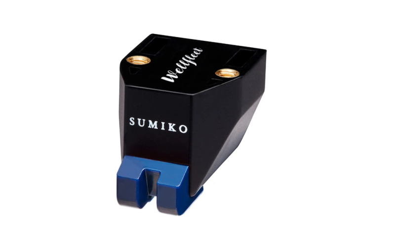

Sumiko Wellfleet
Японский ММ-звукосниматель от Sumico удивит вас высочайшей точностью считывания сигнала. Эллиптическая алмазная игла со сложным профилем Nude Elliptical идеально скользит по профилю винилового диска, чтобы от слуха требовательного аудиофила не ускользнула ни одна деталь. Специальная конструкция корпуса гасит резонансы. Варианты игл позволяют легко модернизировать или переоборудовать их путем замены стилусов.
Звукосниматель Sumiko Wellfleet
ЗвукоснимательSumiko Wellfleet
Бренд: Sumiko
Максимальная воспроизводимая частота, кГц: 33
Материал: алмаз
48 500 руб.
58 990 руб.-18%
  • Материал — алмаз
  • Частотный диапазон — 12 Гц ‒ 33 кГц
  • Прижимная сила — 1.8 ‒ 2.2 г.

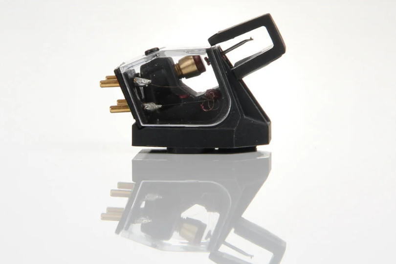

Rega Ania MC
Премиальный картридж МС-типа имеет совершенный с инженерной точки зрения корпус из легчайшего полимера PPS-Fortron. Также он оснащён сложной катушкой очень маленьких размеров, которая наматывается вручную с прецизионной точностью. Магниты изготовлены из неодима. Алмазная игла с эллиптической заточкой обеспечивает точное считывание сигнала с минимальными искажениями.
Звукосниматель Rega Ania MC
ЗвукоснимательRega Ania MC
Бренд: Rega
Сопротивление, Ом: 100
Тип звукоснимателя: MC
107 985 руб.
  • Тип звукоснимателя — МС
  • Материал — алмаз
  • Выходное напряжение — 0.35 мВ
  • Прижимная сила — 1.75 – 2 г.
