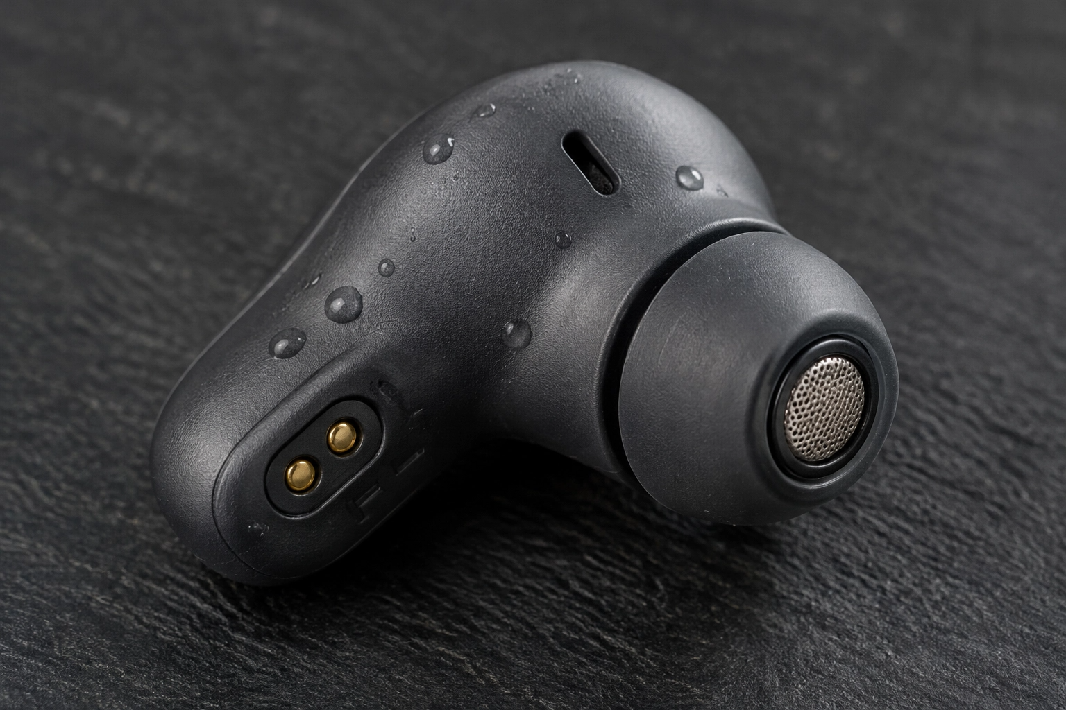

Большинство городских TWS-наушников выпускают с маркировкой защиты IPX4 по стандарту IEC 60529. Четвёртый класс защищает только от случайных брызг воды и капель дождя с любого направления. Он не рассчитан на погружение в воду, мытьё под краном, душ или плавание в бассейне.
Пот человека содержит растворённые соли и минералы. Попадая на металлические подпружиненные контакты наушников и гнёзд футляра, солевой раствор запускает гальваническую коррозию. Металл покрывается тёмным слоем окислов, электрический контакт пропадает, и один из наушников перестаёт заряжаться.
Зимой дополнительный риск создаёт конденсат. При входе с мороза в тёплое помещение влага оседает на внутренних микросхемах. Если сразу убрать влажные вкладыши в зарядный кейс, возрастает риск короткого замыкания.
Ушная сера и кожная пыль забивают защитную сетку звуковода и тонкие отверстия внешних микрофонов. Звук в наушнике становится тихим, пропадает отдача низких частот, а шумоподавление начинает свистеть. У проводных моделей сера угрожает только сетке звуковода: её легко почистить или заменить. В TWS грязь и влага нарушают работу целого комплекса микрофонов, датчиков автопаузы и контактных пар.
Официальные предупреждения: Apple в руководстве пользователя прямо указывает, что защита от влаги у AirPods Pro со временем снижается из-за естественного старения материалов и уплотнителей. Samsung предупреждает: влага и пот на контактах Galaxy Buds приводят к коррозии и выходу техники из строя.
После тренировки или дождя протрите контакты и корпус сухой безворсовой салфеткой перед тем, как убрать наушники в кейс. Не сушите наушники горячим феном и не продувайте их баллоном со сжатым воздухом: мощный поток воздуха рвёт тонкие влагозащитные мембраны внутри акустической камеры.

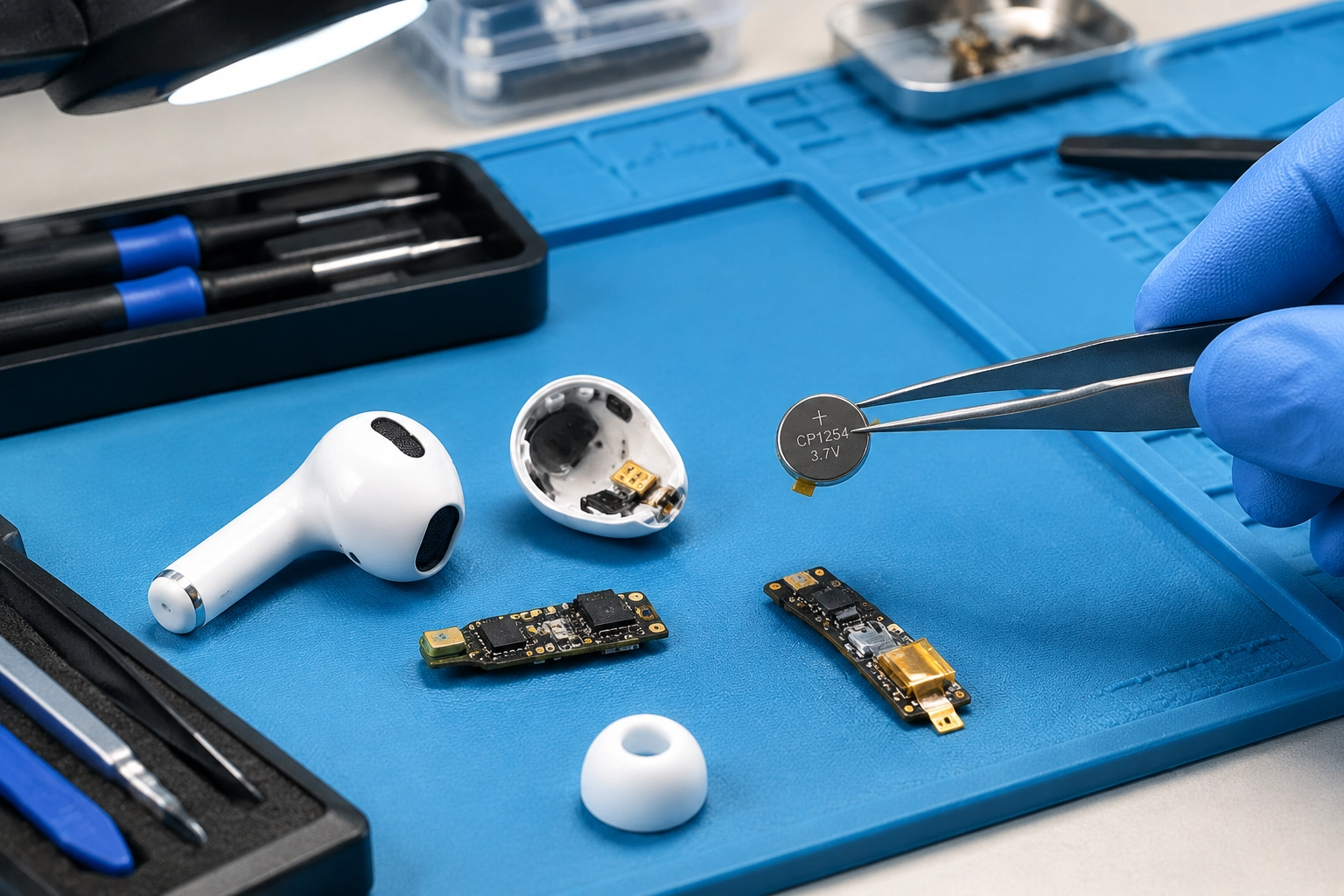

Главная причина короткого срока службы беспроводных моделей — неразборный корпус. Чтобы обеспечить влагозащиту IPX4, минимальный вес и правильный акустический объём для динамика, заводские детали соединяют клеем или ультразвуковой сваркой.
Лаборатория iFixit оценивает ремонтопригодность техники по десятибалльной шкале. Большинство массовых TWS получают минимальные оценки:
  • Apple AirPods Pro, Pro 2, AirPods 4: 0 из 10. При разборке пластиковый корпус разрушается.
  • JBL Vibe 200TWS: 0 из 10. Внутренние платы и батарея намертво залиты компаундом.
  • Samsung Galaxy Buds3: 2 из 10. Детали склеены, при вскрытии легко оборвать внутренние шлейфы.
  • Sony WF-1000XM4: 7 из 10. Корпус открывается после нагрева без поломки пластика.
  • Fairphone Fairbuds: 10 из 10. Редкое исключение: корпус на винтах, элементы питания в наушниках и кейсе меняются с помощью отвёртки.
Возможность ремонта зависит от типа самого элемента питания. В ремонтопригодных моделях вроде Sony WF-1000XM4 или Fairbuds стоят круглые таблеточные батареи (coin cell). Они имеют жёсткий металлический корпус и фиксируются контактами-лепестками. Большинство же брендов ставят мягкие бескорпусные литий-полимерные пакеты. Они приклеены к стенкам и припаяны тонкими выводами напрямую к микросхемам.
Авторизованные сервисные центры крупных брендов не меняют встроенные батареи отдельно. При износе аккумулятора владельцу предлагают платную замену наушника целиком.

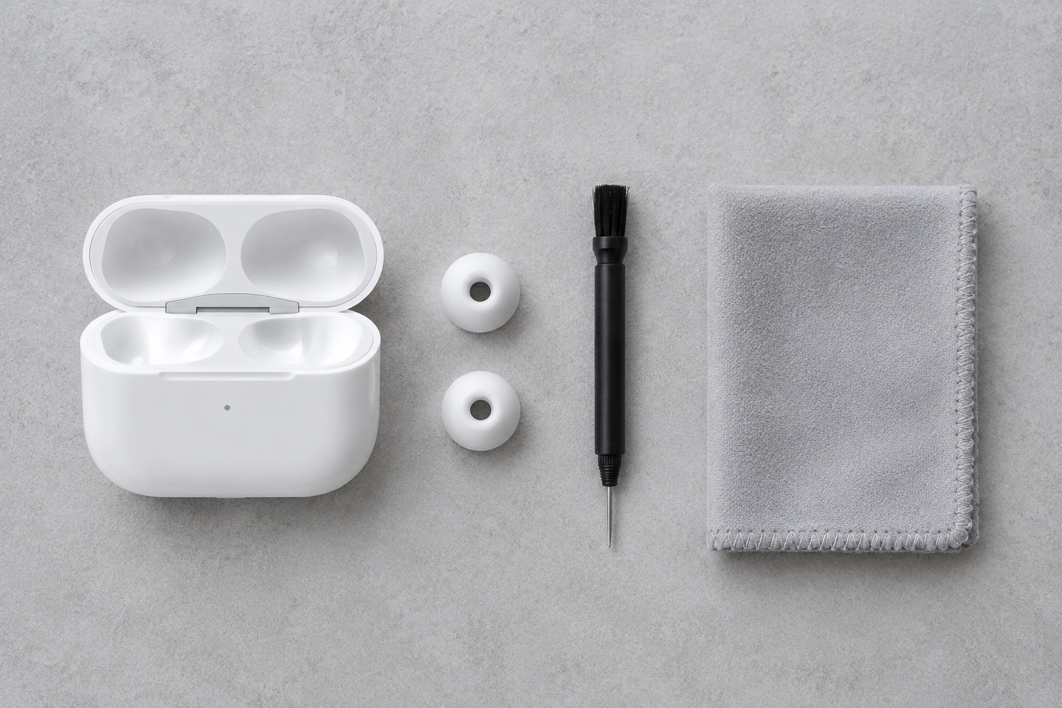

Аксессуары для защиты и ухода
  1. Защитные чехлы для кейса: амортизируют удары при падении и защищают пластиковые петли от сколов.
  2. Комплекты для чистки аудио: специальные щёточки с антистатическим ворсом и палочки безопасно снимают серу с металлических сеток звуководов и чистят подпружиненные контакты внутри кейса без повреждения напыления.
