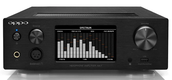

Почти половину фасада HA-1 занимает большой OLED-дисплей
Устройство выполнено в полностью алюминиевом корпусе с лицевой панелью толщиной 1 см. Большие вырезы на верхней и нижней панели, закрытые металлическими решетками, служат для воздушной вентиляции. По центру фасада расположен большой OLED дисплей, справа от него находится крупная ручка громкости и вход USB, предназначенный для подключения гаджетов Apple, слева ? кнопка питания, выходы наушников (6.3 мм и балансный XLR 4-pin) и ручка-кнопка для переключения входов и настройки различных режимов устройства. Настройка интуитивно понятна: нажимая на многофункциональную ручку, можно листать страницы меню, вращая ее, делать выбор входов и режимов. Выходы наушников не работают одновременно. Главным из них является выход с разъемом 6,3 мм, при подключении к нему наушников другой выход (балансный) отключается благодаря реле. В устройстве используется аналоговый регулятор громкости с моторизованной ручкой, шаг настройки в 0.5 дБ, видимый на экране, выводится с помощью 10-битового АЦП. Кроме того HA-1 имеет две ступени коэффициента усиления: для низкоомных наушников с сопротивлением менее 100 Ом подойдет нормальный режим, для наушников с большим сопротивлением предназначен режим высокой мощности.

HA-1 имеет прекрасные возможности коммутации: балансные и несимметричные аналоговые входы и выходы, разные цифровые разъемы, есть даже антенна для приема Bluetooth
Практически все пространство задней панели HA-1 занято различными разъемами: здесь 4 цифровых входа (USB тип В, оптический, коаксиальный и AES/EBU), гнездо для антенны Bluetooth (сама антенна идет в комплекте), аналоговые входы и выходы с разъемами RCA и XLR. Дополнительно обратная панель оборудована триггерным входом и выходом, которые предназначены для синхронного включения или выключения нескольких устройств в составе аудиосистемы. Уровень сигнала с аналоговых выходов можно сделать фиксированным, выключая из аудио-цепи регулятор громкости и превращая HA-1 только в ЦАП.

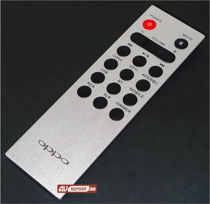

Oppo HA-1 Пульт ДУ
Плоский пульт ДУ OPPO HA-1 имеет алюминиевый корпус
Для управления OPPO HA-1 не обязательно крутить ручки на лицевой панели, есть и другие варианты. Например, можно воспользоваться стильным, плоским пультом ДУ с алюминиевым корпусом, или скачать на смартфон или планшет бесплатное фирменное приложение для операционных систем iOS или Android.

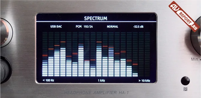

Oppo HA-1 ДисплейOppo HA-1 ДисплейOppo HA-1 ДисплейOppo HA-1 Дисплей
Экран допускает несколько вариантов визуализации: текстовые данные о состоянии устройства, спектрограмма или уровни сигнала в каналах, показанные в ретро-стиле с помощью изображений стрелочных вольтметров
