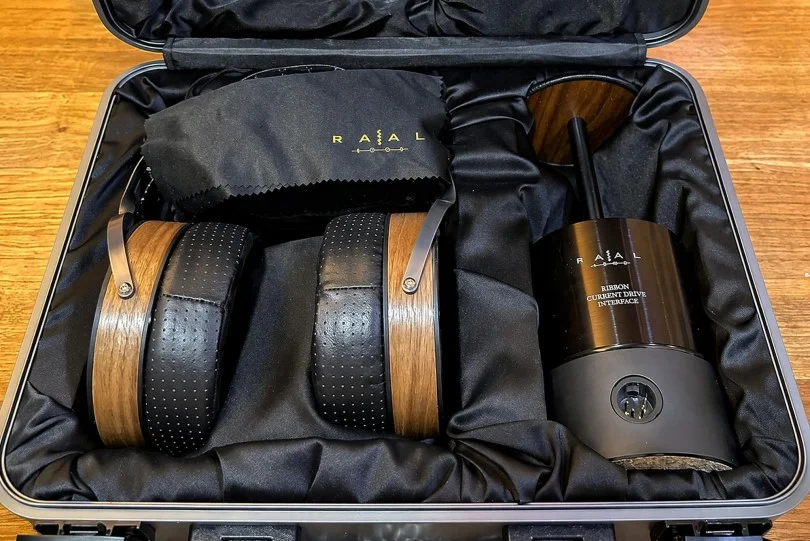

  • В комплекте кабель, интерфейс для подключения и металлический чемодан

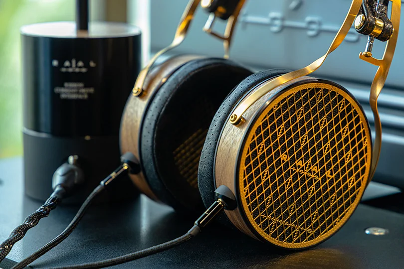

Чем Immanis отличается от других полноразмерных наушников
RAAL 1995 Immanis

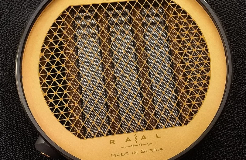

Главная особенность RAAL-Requisite 1995 Immanis — тройная ленточная система True-Ribbon R³. В каждой чашке установлены три согласованно настроенных ленточных элемента. Их суммарная площадь составляет 25,2 см² на сторону, а максимальный уровень звукового давления достигает 118 дБ.
Для наушников это необычная архитектура. Большая площадь излучателя помогает передавать масштаб, работать с низкими частотами увереннее и сохранять динамический запас. Лента при этом остаётся очень лёгкой, поэтому быстро реагирует на изменения сигнала. На практике такая конструкция рассчитана на звук с высокой скоростью, прозрачной серединой, собранным басом и крупной сценой.
Immanis можно рассматривать как развитие модели Magna. У Magna используется двойная ленточная система, у Immanis — тройная. За счёт увеличенной площади излучения старшая модель даёт больший масштаб, выше предельную громкость и более свободное построение пространства. В музыке это особенно ценно на живых записях, камерной классике, джазе, симфонических произведениях и сложной электронике, где важно не потерять воздух между звуками.

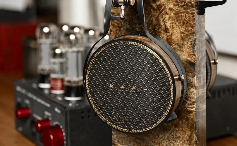

Конструкция: открытая акустика и работа с пространством
RAAL 1995 Immanis

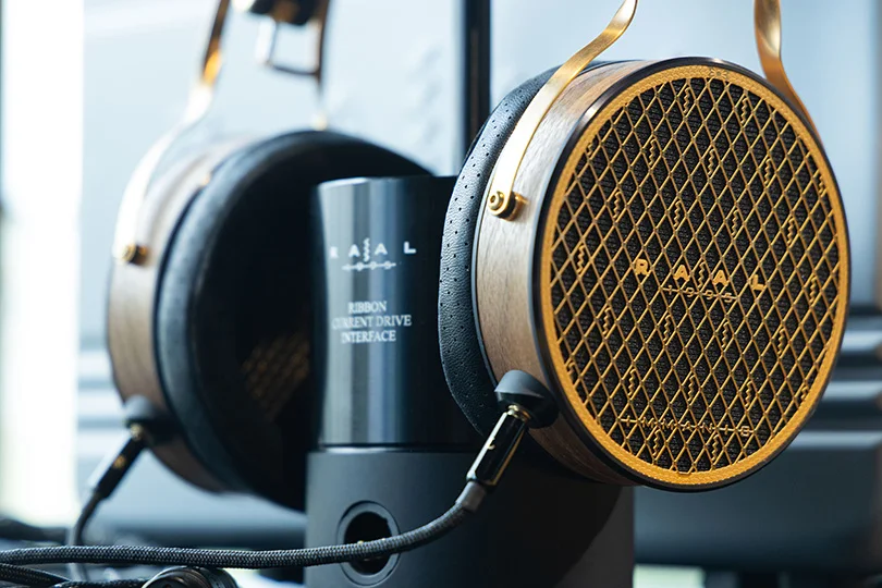

RAAL-Requisite 1995 Immanis — полноразмерные открытые наушники. Открытая конструкция означает, что чашки не запирают звук внутри корпуса. Воздух свободнее взаимодействует с излучателем, а сцена воспринимается шире и естественнее.
Такой формат особенно хорош дома, в спокойной обстановке. Открытые наушники дают меньше ощущения замкнутой камеры вокруг уха, поэтому музыка легче выходит за пределы головы. В хорошо записанном материале слушатель лучше считывает расстояния между инструментами, глубину сцены, послезвучия зала и микродвижения исполнителей.
У открытого оформления есть понятные ограничения. Immanis не изолируют от внешнего шума и пропускают звук наружу. Их не стоит выбирать для офиса, поездок или ночного прослушивания рядом с человеком, которому нужна тишина. Это наушники для личной зоны прослушивания, где можно спокойно сесть в кресло, включить хороший тракт и дать записи раскрыться.

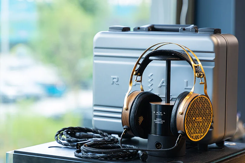

Внешность Immanis сразу показывает, что перед нами не утилитарная студийная модель. В конструкции используются стекловолоконный композит, алюминий, шпон американского ореха и декоративная металлическая решётка с золотистым покрытием. Дерево смягчает визуальный образ, металл добавляет точности и инженерной собранности.
Наушники выглядят массивно, но без грубой тяжеловесности. Чашки крупные, форма спокойная, отделка напоминает дорогой музыкальный инструмент. Здесь есть связь с классической аудиофильской эстетикой: техника должна звучать точно, служить долго и при этом выглядеть достойно рядом с хорошим усилителем, источником и стойкой для аппаратуры.
Вес модели составляет около 610 г без кабеля. Это не маленькая цифра, поэтому посадка имеет большое значение. Для снижения нагрузки используются мягкое оголовье с замшевой подкладкой и амбушюры из пены с эффектом памяти. Внутренняя часть амбушюр отделана замшей из овечьей кожи, внешняя — перфорированной кожей. Такое сочетание помогает распределить давление и сохранить комфорт при вдумчивом прослушивании.

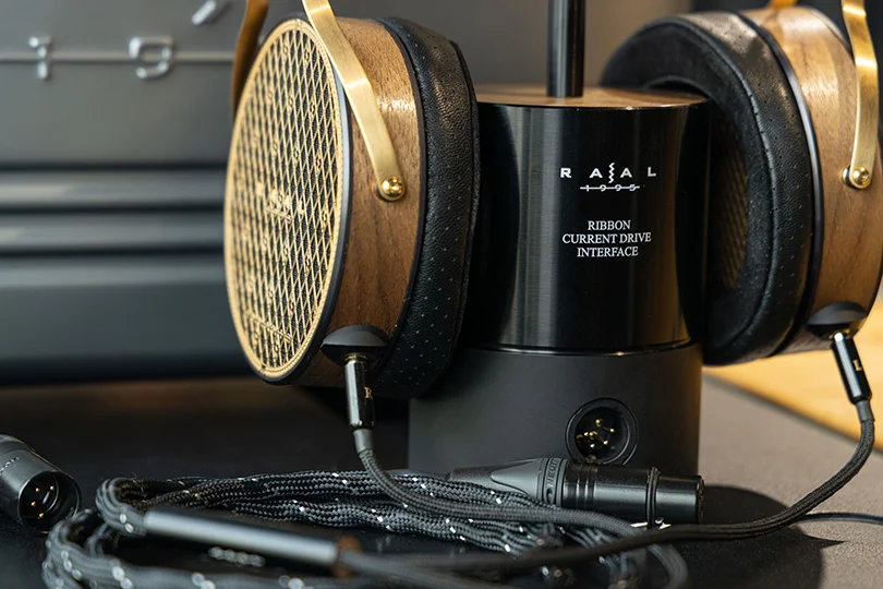

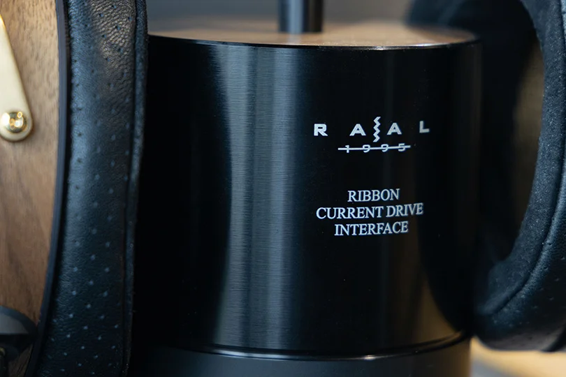

Одна из самых важных технических особенностей Immanis — крайне низкое сопротивление ленточной системы: 0,057 Ом. Для обычного усилителя для наушников такая нагрузка фактически выглядит как короткое замыкание. Подключать Immanis напрямую к стандартному выходу нельзя.
Для работы используется интерфейс Ribbon Current Driver Interface — RCDI, который идёт в комплекте с Immanis. Он согласует ленточные излучатели с усилителем и позволяет обычному усилительному тракту безопасно работать с такой нагрузкой. В стандартной версии используется RCDI-32, который представляет усилителю более привычную нагрузку 32 Ом.
По сути, RCDI становится мостом между миром обычных усилителей и ленточной системой RAAL. Усилитель отдаёт сигнал в интерфейс, а интерфейс преобразует его в токовый режим, нужный лентам. Поэтому при выборе Immanis важны не только сами наушники, но и весь тракт: ЦАП, усилитель, кабели, качество записи и настройка системы.
Для RAAL-Requisite 1995 Immanis заявлена совместимость с усилителями для наушников мощностью примерно 2–6 Вт, а также с усилителями для акустических систем мощностью 8–25 Вт на 8 Ом при использовании подходящего интерфейса. Это делает модель более гибкой, чем можно ожидать от столь экзотической технологии, но случайный усилитель из базового сегмента здесь не раскроет потенциал системы.
