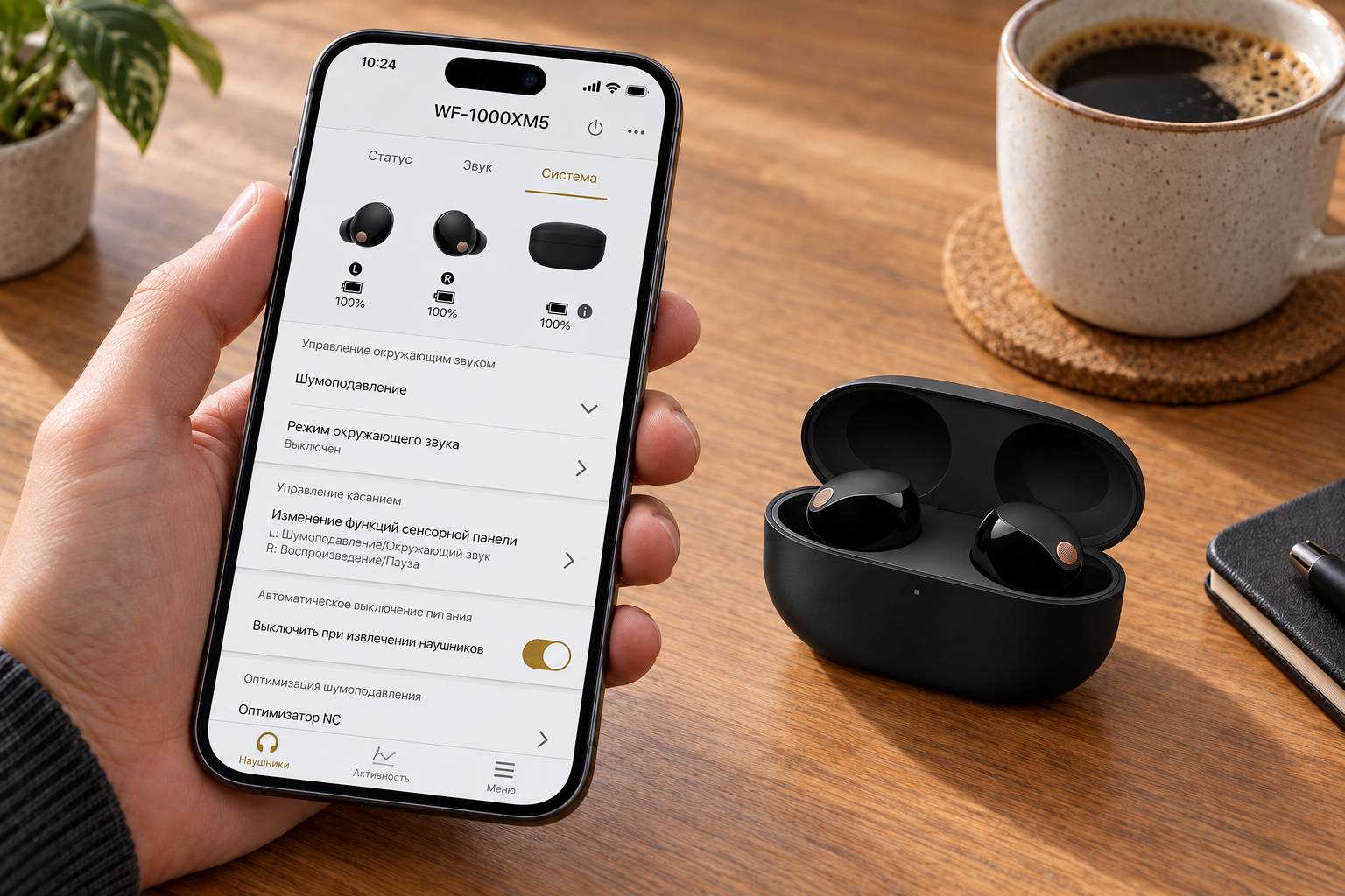

Самый быстрый способ убрать ложные срабатывания — изменить назначение команд в фирменном приложении на смартфоне. Большинство брендов позволяет перенастроить или полностью выключить сенсорную панель.
- Samsung Galaxy Wearable. Откройте настройки наушников и перейдите в раздел «Сенсорное управление». Пункт «Блокировка касаний» полностью отключает сенсорные площадки на обоих корпусах. Музыка продолжит играть, а наушники перестанут реагировать на шапку, волосы и случайные прикосновения.
- Huawei AI Life. В карточке устройства откройте меню «Жесты». Для каждого наушника команды задаются отдельно. Чтобы убрать случайные паузы, найдите пункт с двойным или тройным касанием и выберите вариант «Нет».
- Sony Headphones Connect. Во вкладке «Система» можно полностью отключить сенсорную панель тумблером либо отключить отдельные профили управления воспроизведением и громкостью.
- Apple iOS. В меню Bluetooth нажмите значок «i» напротив подключённых AirPods. В настройках можно отключить жест смахивания для громкости, переназначить длительное нажатие ножки или выключить автоматическое обнаружение уха.
