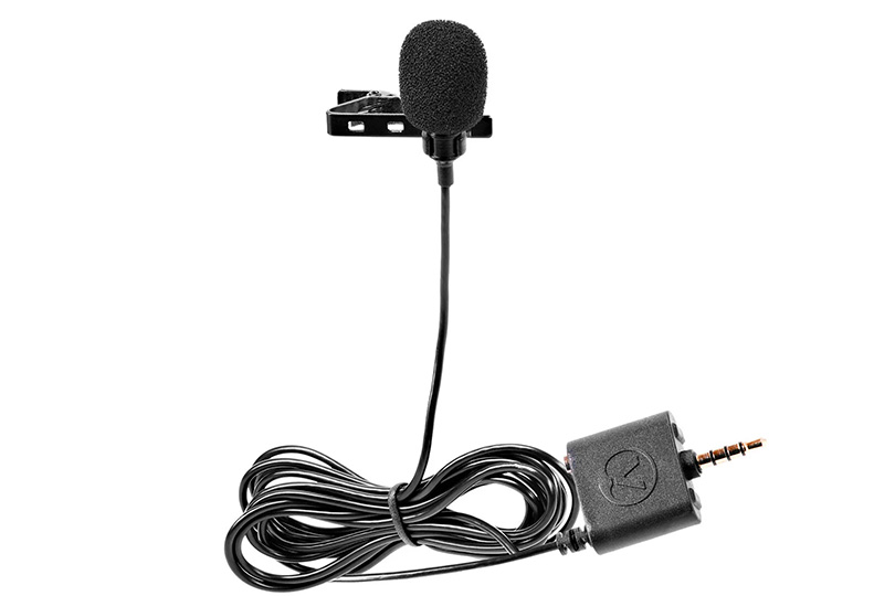

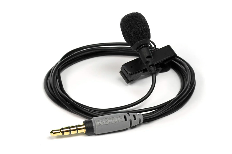

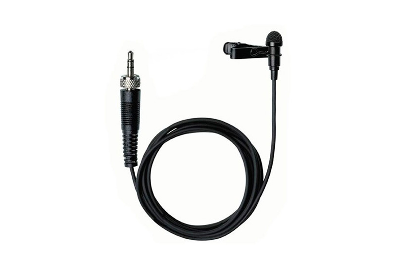

Проводные петлички
Простая схема: микрофон → кабель → устройство. Никаких батареек, передатчиков и настроек частот. Включил и записывай.
Проводные петлички
Главные преимущества:
  • Надежность и примитивная конструкция — сломать сложно.
  • Низкая цена — от 1500 рублей за приличную модель.
  • Звук без задержек и помех.
Где пригодятся: домашние видео, подкасты за столом, интервью в студии.
Ограничения: длина кабеля диктует правила. Стандартные 3–6 метров — это максимум ваших перемещений. Провод может мешаться и путаться под ногами.

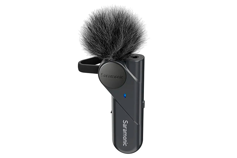

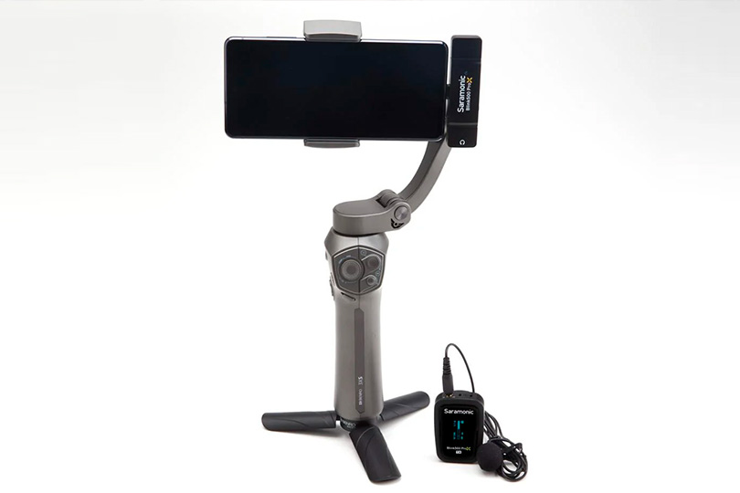

Беспроводные петлички
Две коробочки: одна на вас (передатчик + микрофон), вторая подключена к камере (приемник). Радиоволны переносят ваш голос на расстояние до 100 метров.
Мечта репортера и блогера — можете ходить, жестикулировать, даже танцевать. Камера стоит, вы двигаетесь свободно.
Цена свободы:
  • Стоимость в 3–5 раз выше проводных.
  • Нужно помнить про зарядку (обычно хватает на 4–8 часов).
  • Возможны помехи от других устройств.
  • Небольшая задержка сигнала (критично для музыки, не критично для речи).

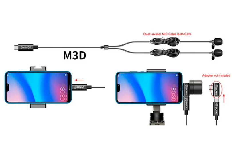

Совместимость с устройствами
Одна из главных ошибок при покупке петлички — не учесть совместимость с вашим устройством. Микрофон может быть отличным, но если он не подключится к вашему смартфону или камере, толку от него не будет.
Смартфоны (iPhone / Android)
Большинство петличек подключается через разъем 3,5 мм, но тут есть подводные камни. Обычные наушники используют TRS-разъем (три контакта), а для записи нужен TRRS-разъем (четыре контакта) — он передает не только звук, но и сигнал с микрофона.
Что нужно для разных телефонов:
  • iPhone 15 и новее: USB-C петличка
  • iPhone 14 и старше: Lightning-петличка или переходник или переходник Lightning → 3,5 мм
  • Android: USB-C модель или обычная TRRS (если есть разъем для наушников)
Внимание: дешевые переходники могут давать помехи или вообще не работать с микрофонами. Лучше сразу купить петличку с нужным разъемом.

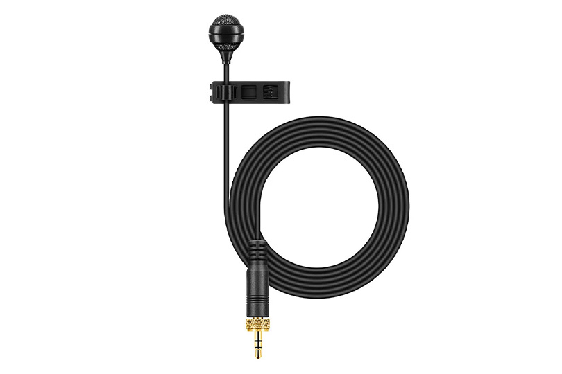

1. Sennheiser ME 2
Sennheiser ME 2
Эталон надежности в мире петличек. Всенаправленный конденсаторный микрофон, который используют на телевидении и в кинопроизводстве. Подключается к беспроводным системам через специальный разъем.
Кому подходит: профессионалам, которым важно стабильное качество звука без сюрпризов. Идеален для интервью, презентаций и длительных записей. Требует беспроводного передатчика Sennheiser — покупается отдельно.
Микрофон-петличный Sennheiser ME 2
Микрофон-петличныйSennheiser ME 2
Бренд: Sennheiser
Диаграмма направленности микрофона: круговая
Диаметр капсюля, мм: 6.5
12 810 руб.
14 890 руб.-14%
  • Диаграмма направленности микрофона – круговая
  • Диаметр капсюля, мм – 6.5
  • Максимальная воспроизводимая частота микрофона, кГц – 20
  • Максимальный уровень звукового давления, дБ – 130
  • Минимальная воспроизводимая частота микрофона, Гц – 30
  • Разъемы – 3.5mm jack
  • Соотношение сигнал/шум, дБ – 36
  • Тип микрофона – конденсаторный
  • Фантомное питание – да
