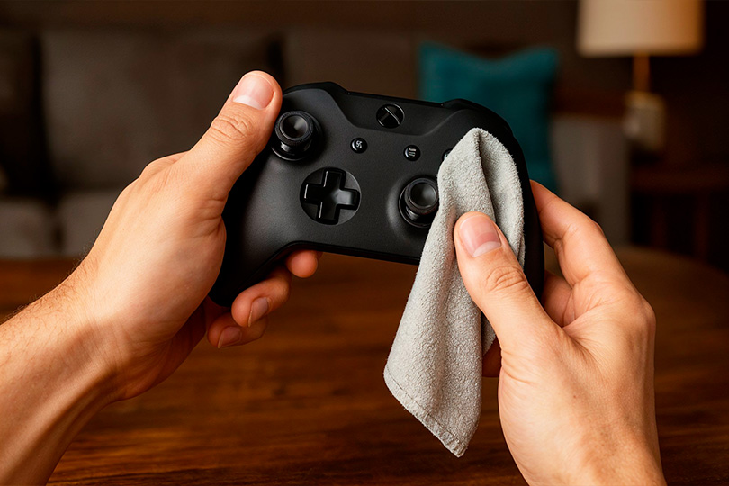

Шаг 2: Внешняя чистка корпуса
Нанесите изопропиловый спирт на микрофибру — салфетка должна быть влажной, но не мокрой. Протрите весь корпус, уделяя особое внимание местам хвата — именно там скапливается больше всего кожного жира. Для текстурированных поверхностей используйте мягкую зубную щётку, слегка смоченную спиртом. Работайте круговыми движениями, но без сильного нажима.

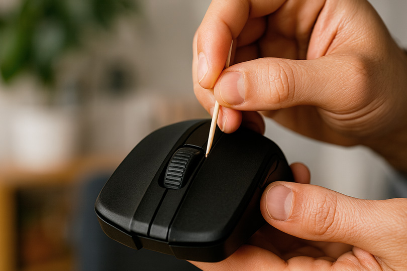

Шаг 4: чистка боковин и корпуса
Боковые поверхности мыши, особенно с противоскользящими накладками, собирают много грязи и кожного жира. Используйте зубную щётку с мягкой щетиной, смоченную спиртом. Для глубоких рельефов и выемок подойдёт зубочистка, обмотанная микрофиброй. Работайте аккуратно — слишком активная чистка может стереть текстуру поверхности.
