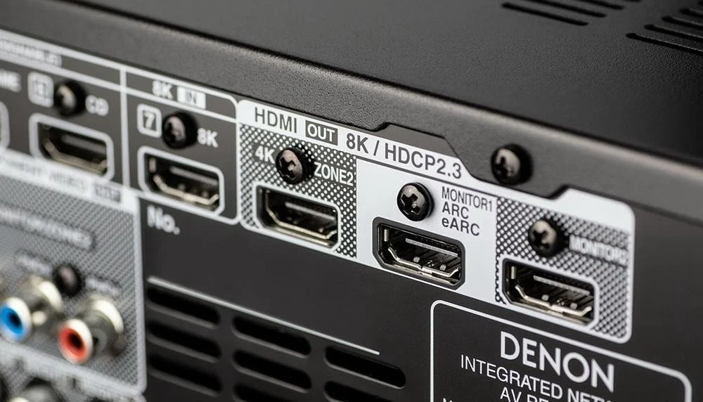

Чтобы все заработало, у телевизора, саундбара (или ресивера) должна быть поддержка HDMI ARC. На их корпусах ищите специальный разъем с надписью HDMI ARC. Соединив эти порты одним проводом, вы обеспечите автоматическую пересылку аудиосигнала на внешнюю систему. Более того, благодаря сопутствующей функции CEC это также позволит управлять громкостью саундбара с пульта от телевизора.

  1. Совместимые устройства. Главное условие — и источник, и принимающее устройство должны иметь порты с маркировкой «eARC» или «eARC/ARC». Если хотя бы одно из устройств оснащено только младшим стандартом, вся связка будет работать по нему.

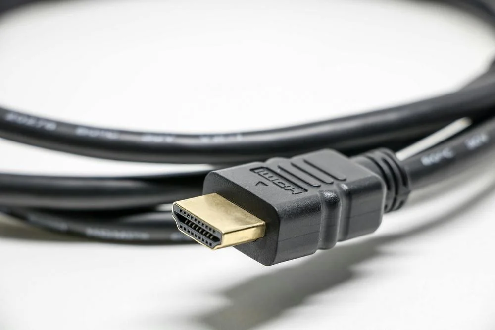

  2. Правильный HDMI-кабель. Не менее важно и наличие HDMI кабеля eARC. Для стабильной работы с потоками высокого разрешения необходим шнур, имеющий канал Ethernet. Официально это кабели стандарта High Speed with Ethernet или более современные Ultra High Speed, которые изначально разработаны для спецификации HDMI 2.1. Использование старого, простого шнура без поддержки Ethernet — это лотерея, которая может привести к прерываниям аудиопотока.

Разница касается и практических моментов. Для старшей версии подойдет практически любой стандартный HDMI-кабель. А вот для стабильной работы eARC необходим шнур с поддержкой Ethernet, в идеале — современный Ultra High Speed, соответствующий спецификации HDMI 2.1. В этом случае, кроме прочего, будет доступна коррекция рассинхронизации аудио и видеоряда (Lip Sync), что делает просмотр комфортнее. /p>

Чтобы понять, как подключить HDMI ARC, найдите на задней панели ТВ-панели и саундбара порты с соответствующей маркировкой (ARC или eARC/ARC). Соедините именно их одним HDMI-кабелем. После этого зайдите в настройки аудио на дисплее и активируйте функцию (она может называться CEC, Anynet+, Bravia Sync, Simplink и т.д.), а в качестве источника вывода аудиосигнала выберите «Аудиосистема» или «HDMI-ARC».
