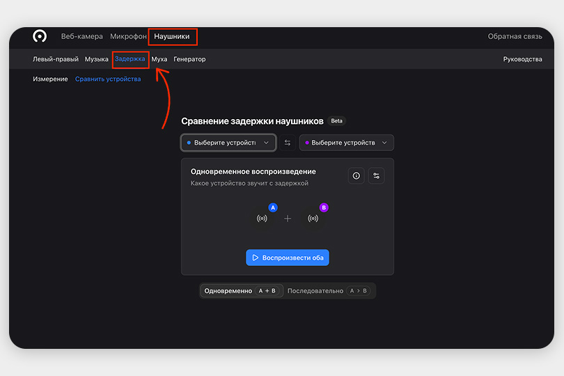

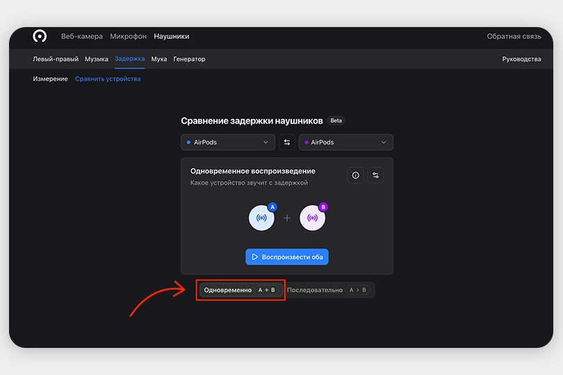

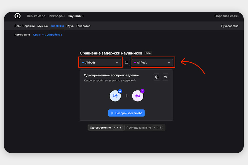

Тест задержки наушников через микрофон (Headphones Delay Test)
Как работает: Заходите на сайт webcammictest.com в раздел Headphones Delay Test. Принцип простой — сервис проигрывает эталонный звуковой сигнал через ваши наушники, а вы подносите микрофон (встроенный в телефон или внешний) близко к чашке наушников. Программа сравнивает исходный и записанный сигналы, вычисляя точную задержку в миллисекундах.
Плюсы метода:
- Почти объективный результат без участия человеческой реакции.
- Подходит для любых наушников — проводных, USB и Bluetooth.
- Не требует установки программ — работает прямо в браузере.
Важный момент: Для точности повторите тест 2–3 раза и возьмите среднее значение.

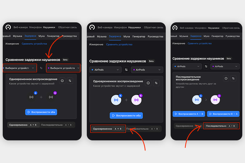

Как проверять задержку звука на разных устройствах
Задержка может зависеть не только от наушников, но и от устройства-источника. Проверим, как тестировать на смартфонах и компьютерах.
На смартфоне (Android / iOS)
Пошаговая инструкция:
- Подключите наушники по Bluetooth к телефону.
- Откройте браузер и зайдите на webcammictest.com или на аналогичный сервис.
- Найдите раздел Headphones Delay Test или Наушники.
- Разрешите доступ к микрофону, когда браузер запросит.
- Запустите тест — поднесите телефон микрофоном к наушнику.
- Запишите результат, повторите тест пару раз для надёжности.
Лайфхак: Сравните результат с проводными наушниками или другим кодеком (если ваш телефон их поддерживает). Разница покажет, сколько именно добавляет беспроводная передача.
