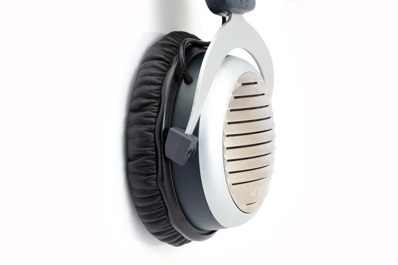

Амбушюры и посадка: размягчение, прижим, бас и герметичность
Амбушюры — это первое, что реально изменяется в новых наушниках. Искусственная кожа, велюр или другие материалы постепенно размягчаются под воздействием тепла и влажности. Поролоновый наполнитель тоже становится более податливым.
Как изменение амбушюр влияет на звук:
  • улучшается герметичность — мягкие амбушюры плотнее прилегают к голове;
  • усиливается бас — лучшая герметичность даёт более глубокие низкие частоты;
  • меняется комфорт — снижается давление, уши и голова меньше устают;
  • стабилизируется посадка — амбушюры принимают форму конкретной головы.
Этот процесс занимает несколько недель обычного использования. Никакого специального прогрева не требуется — достаточно регулярно использовать наушники.

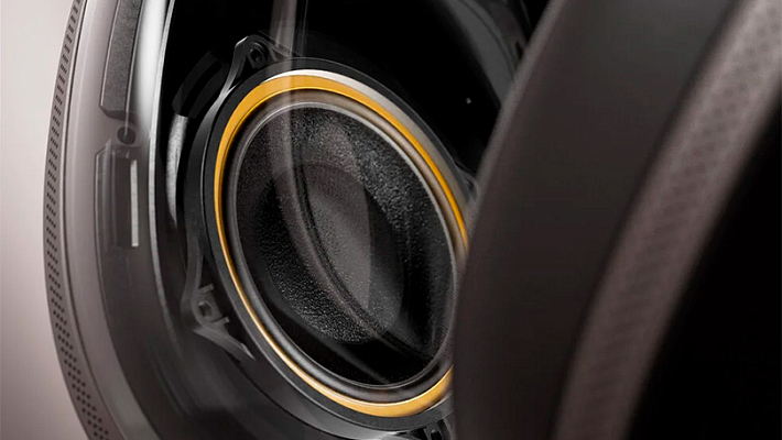

Износ драйверов и деталей: когда изменения звучания — уже проблема
Со временем любые наушники изнашиваются, но это процесс деградации, а не улучшения. Подвес диафрагмы может потерять эластичность, магнитная система — ослабнуть, контакты — окислиться.
Признаки износа, которые влияют на звук:
  • появление хрипов или треска на высокой громкости;
  • снижение чувствительности — наушники стали звучать тише;
  • изменение баланса между левым и правым каналом;
  • ухудшение детализации в отдельных частотах.
Если вы заметили подобные изменения, это повод обратиться в сервисный центр DoctorHead для диагностики. Современные наушники должны сохранять стабильные характеристики годами, а заметные изменения звучания чаще говорят о проблемах, чем о нормальной работе.
