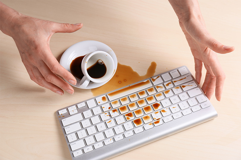

Пролитый на клавиатуру чай, кофе или другие напитки — это не просто неприятность, а серьёзная угроза для устройства. Чем дольше жидкость остаётся внутри, тем больше шансов, что пострадает контроллер клавиатуры или материнская плата ноутбука. В лучшем случае придётся менять отдельные клавиши, в худшем — покупать новое устройство. Разбираемся, как действовать в экстренной ситуации.

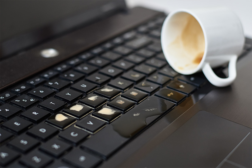

Кофе / чай / сладкие напитки
Кофе и чай содержат кислоты, которые ускоряют окисление металла. Добавьте сюда сахар — и получите липкую массу, которая намертво склеит механизм клавиш. Сладкие газировки, соки и энергетики ещё хуже из-за высокого содержания сахара и кислот.
Такие жидкости требуют обязательной глубокой чистки с разборкой. Даже после высыхания сахар кристаллизуется и мешает нормальной работе переключателей. Кислоты продолжают разъедать контакты месяцами, поэтому простая сушка здесь не поможет.

Что делать сразу после пролива жидкости
Первые минуты самые критичные. От того, насколько быстро вы среагируете, зависит судьба клавиатуры или ноутбука. Главная задача — остановить распространение жидкости и предотвратить замыкание. Действуйте по чёткому плану и не паникуйте.
Немедленно отключите питание
Это первое и самое важное действие. Если у вас обычная проводная клавиатура — сразу выдерните USB-кабель из компьютера. Для беспроводных моделей извлеките батарею или переведите устройство в режим отключения.
С ноутбуком сложнее, но действовать нужно ещё быстрее. Отсоедините зарядку от сети, затем зажмите кнопку питания на 10–15 секунд, чтобы полностью обесточить систему. Если есть возможность — извлеките батарею. Пока жидкость не попала на материнскую плату, есть шанс спасти технику.

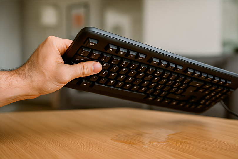

Переверните клавиатуру и дайте жидкости стечь
После отключения питания переверните клавиатуру «вверх ногами» под углом 45 градусов. Это поможет жидкости стечь наружу, а не проникнуть глубже к контактам. Держите устройство над раковиной или полотенцем.
Не трясите и не стучите по клавиатуре — так вы только разгоните влагу по всем внутренним деталям. Не нажимайте клавиши, даже если хочется проверить, работают ли они. Каждое нажатие проталкивает жидкость глубже внутрь механизма.

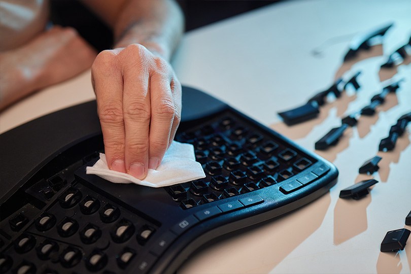

Промокните внешнюю влагу без растирания
Возьмите сухую салфетку или мягкое полотенце и аккуратно промокните всю видимую влагу с поверхности. Не растирайте — только промакивающие движения. Особое внимание уделите пространству между клавишами и корпусом.
Избегайте салфеток, которые оставляют волокна — они могут попасть под клавиши и вызвать дополнительные проблемы. Лучше всего подойдёт микрофибра или бумажные полотенца хорошего качества.
Что категорически нельзя делать:
  • Не включайте устройство — даже чтобы «просто проверить». Это гарантированно приведёт к замыканию
  • Не сушите феном — горячий воздух может повредить пластик и разогнать влагу по плате
  • Не нажимайте клавиши — каждое нажатие проталкивает жидкость глубже
  • Не встряхивайте клавиатуру — жидкость только больше распространится
  • Не используйте пылесос — статическое электричество может повредить электронику

  1. Сфотографируйте клавиатуру — это поможет правильно собрать все обратно, особенно длинные клавиши со стабилизаторами.
  2. Снимите клавиши аккуратно — для механических клавиатур используйте специальный съёмник или плоскую отвёртку. Подденьте клавишу с двух сторон и потяните вверх. С мембранными будьте осторожнее — их крепления более хрупкие.
  3. Промойте колпачки клавиш — снятые детали промойте в тёплой воде с мягким моющим средством. Сильно липкие следы от кофе, чая или сока уберите ватной палочкой со спиртом.
  4. Очистите контакты на плате — протрите изопропиловым спиртом 90–99% все видимые контакты. Если его нет, подойдёт обычный медицинский спирт, но изопропиловый лучше — быстрее испаряется.
  5. Проверьте переключатели — у механических клавиатур (Cherry MX, Kailh, Gateron) можно снять верхнюю крышку и промыть внутренности. Клавиатуры ноутбука и мембранные лучше не разбирать полностью.
  6. Просушите все детали — дайте каждой части высохнуть минимум 2-3 часа перед сборкой.
  7. Соберите в обратном порядке — ориентируйтесь на сделанное фото, особенно при установке длинных клавиш.

Если залили ноутбук
Если залили ноутбук
С ноутбуком ставки намного выше. Жидкость может попасть не только на клавиатуру, но и на материнскую плату, процессор, оперативную память или батарею. Особенно опасно, если устройство было включено в этот момент.
Признаки серьёзного повреждения ноутбука: не включается, гаснет экран, появляются артефакты изображения, не работает тачпад. В таких случаях нужно срочно обращаться в сервисный центр — промедление может привести к полной потере данных и невозможности восстановления.
