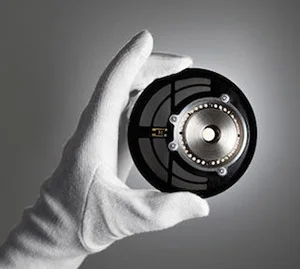

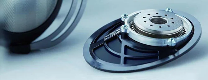

Некоторое время назад фирма Beyerdynamic поставила рекорд, превысив в своих наушниках величину магнитной индукции в одну Теслу. Инженеры отказались от стандартной схемы с центральным расположением магнита и выполнили его в виде кольца вокруг катушки. В итоге «Теслой» стал называться и новый модельный ряд Beyerdynamic. Маркетологи, конечно, потом включили в описание фирменной Tesla и многослойную мембрану, и полностью металлическую конструкцию наушников, призванную минимизировать механические резонансы, а также электромагнитное излучение. Но самое важное, разумеется — это мощные магниты.
Так выглядит динамик наушников Beyerdynamic T5p, выполненный по технологии Tesla

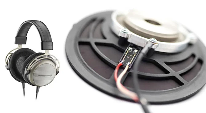

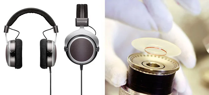

Топовые наушники Beyerdynamic T1, справа их Tesla-драйвер
Объективно говоря, полностью линейной АЧХ в наушниках никто и не делает из-за особенностей кривой чувствительности нашего слуха. Упомянутая яркость при желании легко успокаивается эквалайзером и, поверьте, это гораздо более гуманная процедура, чем обратная — поднятие отсутствующей полосы. Важно, что при этом не страдает остальная часть диапазона, а она у Beyerdynamic весьма достойная.

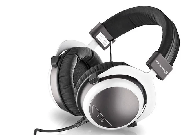

Наушники Beyerdynamic T70
Т1 — топовые наушники, модель полуоткрытого типа. Сопротивление в 600 Ом указывает на домашнее применение в компании со специальным усилителем, в роли которого может выступить, например, фирменный модуль А1. Диапазон воспроизводимых частот простирается до 50 кГц. Вес 530 г. Т5p обладают таким же весом и разрешающей способностью до 50 кГц, но благодаря сопротивлению в 32 Ом и закрытой конструкции предназначены для высококачественных портативных источников. T90 и T70 занимают промежуточное положение в линейке и при импедансе 250 Ом играют до 40 кГц, с той лишь разницей, что Т90 является открытой, а Т70 — закрытой моделью. В свою очередь, у Т70 имеется портативная версия на 32 Ом. Вес T90 и Т70 — 425 и 417 г соответственно.
