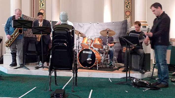

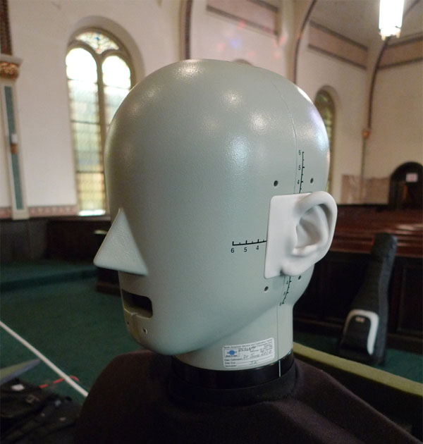

В прошлом году Дэвид Чески, инженер Николас Прут (Nicholas Prout) и помощник инженера Алекс Стерлинг (Alex Sterling) перенесли звук на новый уровень, создав бинауральную технику записи. Не имеет значения, насколько большая или маленькая группа, сколько у них инструментов и вокалистов, они записываются "вживую" всего с одной парой микрофонов в ушах манекена (Bruel & Kjaer 4100D), подключенного к АЦПу MSB Technology на 384 кГц / 32 бит и рекордеру с жестким диском. Я присутствовал практически на всех бинауральных сессиях и мониторил звук разными наушниками, включая мониторы UE Reference и внутриушные мониторы Jerry Harvey JH-3A, а также полноразмерные наушники Hifiman HE-500, Audeze LCD-2 (revised), LCD-3 и Audio Technica ATH-M50. Записи Чески великолепно звучат и на колонках, но с наушниками создается полный реализм, будто ты находишься в самой гуще событий. Слышишь абсолютно то же самое, что и бинауральные микрофоны B & K. Круто!
Первые сессии "Сенсационного, фантастического и просто потрясающего бинаурального звукового шоу доктора Чески!" были записаны в феврале этого года в Центре Хирш (Hirsch Center), бывшей церкви Св. Ильи, что в Гринпоинте, Бруклин.  Старинное здание, которому уже 130 лет, находится не в лучшем состоянии, но оштукатуренные стены и деревянные орнаменты готического собора обладают восхитительным акустическими свойствами. Чески привел за собой целую вереницу музыкантов: от электро и техно до новоорлеанского джаза, народной музыки и камерных ансамблей. Музыканты без проблем записывались перед головой B & K и играли на один единственный стереомикрофон. Для них манекен воплощал в себе всех тех аудиофилов, которые, в конечном итоге, и будут слушать их музыку.

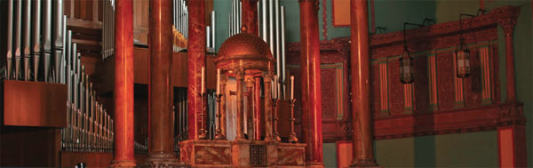

Следующая серия записей прошла в Церкви Апостола Павла. Команда Чески записывала «Токкату и фугу» Баха на церковном органе мирового класса (созданном в 1965 году компанией M.P. Moller и отреставрированном в 2000 г).
Построенная под влиянием ранних христианских базилик IV и V веков в итальянской Равенне, высота церкви составляет 86,5 м, ширина — почти 37 м, а самые высокие башни площадью 3,5 м2 достигают 35 м в высоту. У этого старинного здания, которому уже 127 лет, потрясающие акустические характеристики, а послезвучия даже дольше чем в Центре Хирш. "Ave verum" Моцарта была записана в хоровом исполнении, и на записи можно реально услышать голоса, заполняющие это огромное пространство.

3_22.jpgФанк-бэнд Brooklyn, запись с манекеном B & K в Бруклине!
