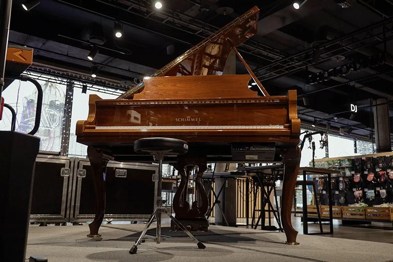

В Dr.Head приехал акустический рояль Schimmel, который может играть без музыканта. Выглядит завораживающе — настоящая магия за пределами Хогвартса.

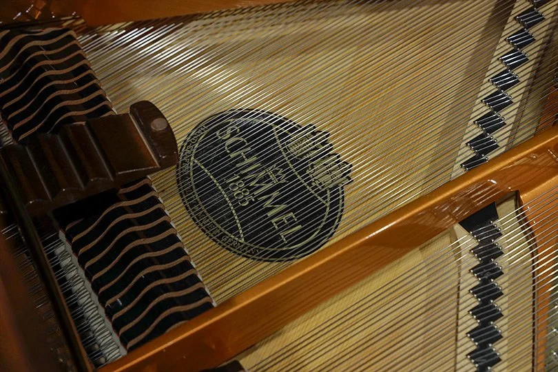

Если у рояля лопается, например, басовая струна, то её нужно сохранить и отнести мастеру: он измеряет её общий диаметр и диаметр стали и делает точную копию, чтобы настройки мензуры (элемент рояля) сохранились без изменений.
В магазине такие струны не купишь?
Нет, конечно — замена и подбор струн делается для каждого рояля индивидуально. В Германии закупается необходимая медная проволока определённого диаметра, и из неё делаются струны под конкретный рояль и его параметры. Если рвутся струны в верхнем регистре (без медной оплётки), их заменить легче. Важная особенность: на каждую ноту (клавишу) верхнего регистра приходится по три струны, и, если перед концертом одна из них лопается, то музыкант отыграет программу на двух. Ставить новые струны перед концертом не стоит, так как им нужно время, чтобы «вытянуться‎», «‎усесться». Нужно давать струнам время, чтобы они адаптировались.
