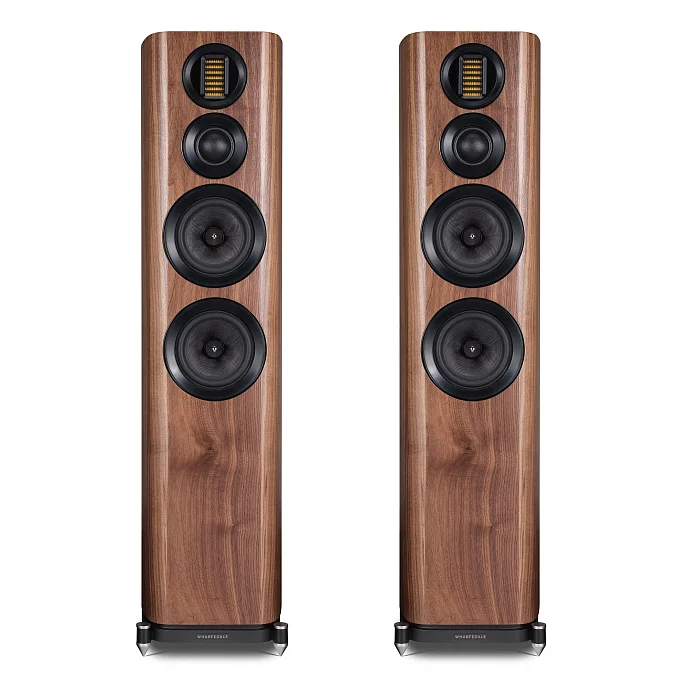

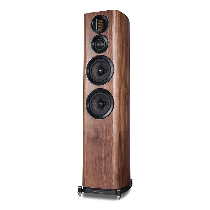

Wharfedale EVO 4.4 - напольная акустическая система с излучателем AMT (Air Motion Transformer). Компания Wharfedale применяет легкие жесткие композиты для формовки диффузоров (кевларовые динамики в АС Wharfedale появилось еще в прошлом веке). Обратите внимание на две важных детали: на 50 миллиметровый купольный среднечастотник и излучатель AMT (Air Motion Transformer) в верхнем звене.
Первый установлен внутри фланца со вставкой из эластичного материала, которая помогает гасить нежелательные интерференции. Пленочная пищалка, не маленькая и не дешевая (30 х 60 мм), в акустике этой серии вообще применяется впервые. Между собой эти головки делят полосы на частотах 1400 и 4700 Гц. И такую суперкомбинацию драйверов вы вряд ли найдете в любых других АС. Басовые драйверы оснащены плетеными диффузорами из композитного волокна и нагружены на щелевой порт фазоинвертора.
  • излучатель AMT (Air Motion Transformer);
  • кроссовер на 1400 и 4700 Гц;
  • плетеные диффузоры из композитного волокна;
  • подключение bi-wire/bi-amp;
  • рекомендуемая мощность усилителя 25 - 120 Вт;
  • акустическое оформление Slot Loaded Profiled Port;
  • СЧ динамик 50 мм с мягким куполом;
  • два 6.5 дюйма (165 мм) НЧ динамика с тканым диффузором из кевлара.
Акустическая система Wharfedale EVO 4.4 имеет 3-полосную конструкцию и является напольной акустикой в серии EVO 4. Компания отмечает, что данная АС вполне универсальна и может использоваться как в серьезной аудиофильской системе, так и в составе домашнего кинотеатра. Корпус со слегка изогнутыми боковыми сторонами, помогающими устранить внутренние стоячие волны, отличается превосходным демпфированием, так как оснащен множеством внутренних стяжек и большим количеством звукопоглощающего материала. Панели колонки обладают многослойной структурой, благодаря которой удается устранить резонансы и минимизировать окрашивание звука.

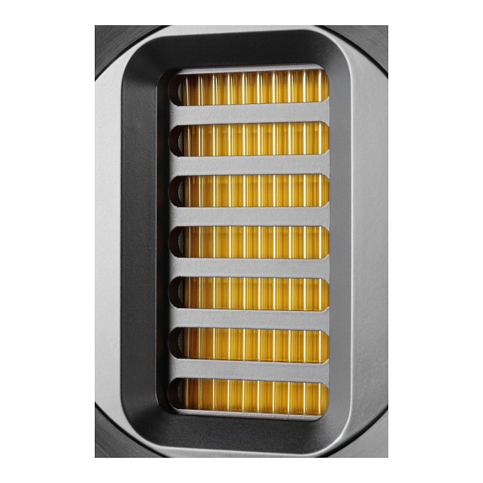

Твитер Air Motion Transformer (AMT), используемый в линейке EVO 4, радикально отличается от обычного купольного твитера для перемещения воздуха. Большая гофрированная диафрагма из легкого материала перемещается по поверхности с помощью рядов стратегически расположенных магнитов. Это не только эффективный способ перемещения воздуха, но и очень точный, поскольку диафрагма постоянно находится под непосредственным контролем двигательной системы. В результате получается широкополосный преобразователь, который обеспечивает низкие искажения и обеспечивает исключительную музыкальную детализацию без “яркости”, резкости и утомления.

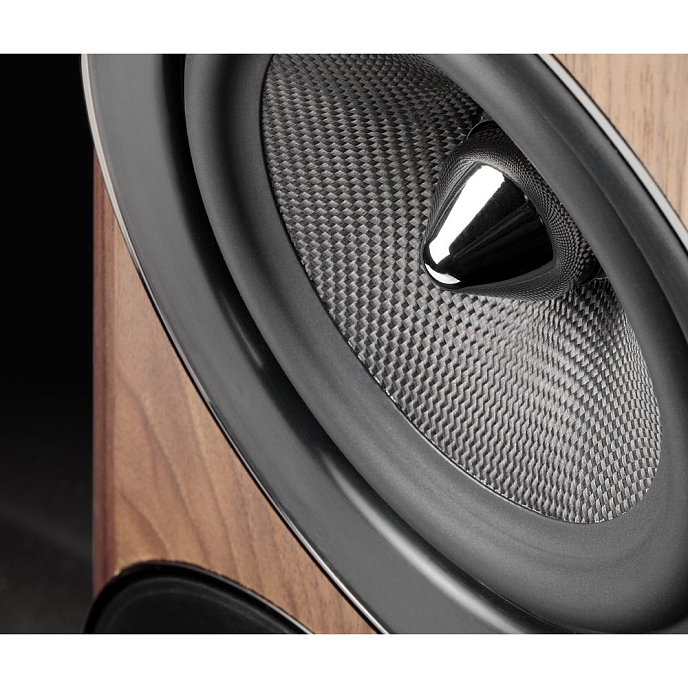

EVO 4.4 сочетает в себе систему из двух динамиков с низким уровнем искажений, разработанную для серии ELYSIAN, и кевларовый конус. Тканый кевлар (материал, из которого изготавливаются бронежилеты) является превосходным материалом для изготовления конусов низкочастотных динамиков. Он обладает высокой жесткостью, что обеспечивает идеальное движение поршня на частотах, превышающих точку его пересечения, и хорошо демпфируется. Конус оснащен резиновым покрытием с низкими потерями, которое поглощает резонансные волны, которые могут возникать в конусе.
НЧ конус
Низкочастотные динамики EVO 4.4 идеально сочетаются с купольными среднечастотными частотами, обеспечивая желаемый низкочастотный отклик. Басовые голоса и инструменты с более низким регистром обладают весом, теплотой и артикуляцией живого исполнения, без нечеткости и потери четкости, свойственных менее совершенным моделям. В то же время бас EVO 4.2 глубокий, выразительный и мощный, но в то же время мелодичный, музыкальный и точный.

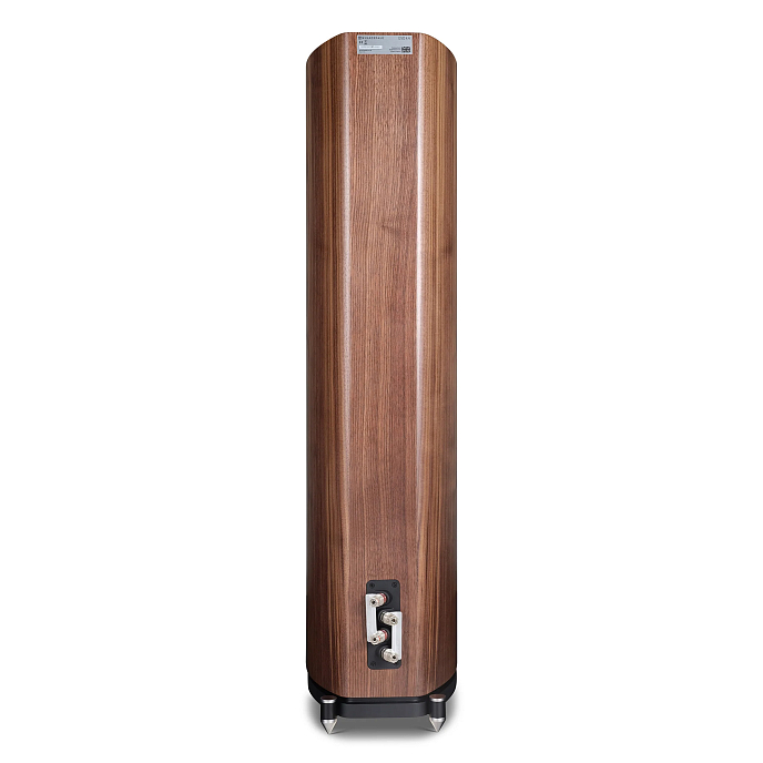

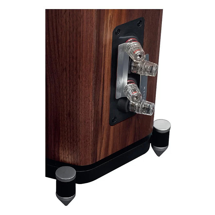

Напольная модель Wharfedale EVO 4.4 позволяет организовать двухкабельное подключение, так как обладает четырьмя винтовыми клеммами. Опорная плита колонки оснащена регулируемыми ножками-шипами, а достаточно широкий выбор различных вариантов внешней отделки позволяют гармонично «вписать» данный спикер в любой интерьер.
