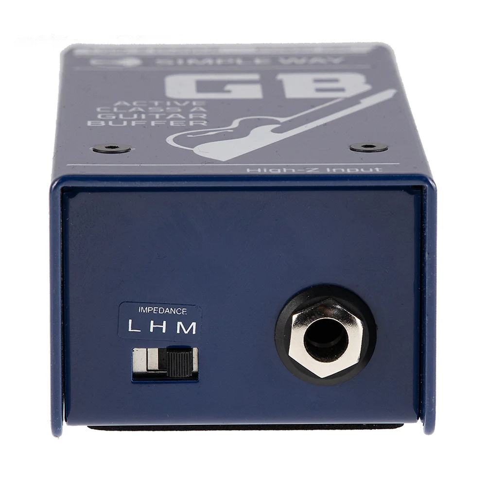

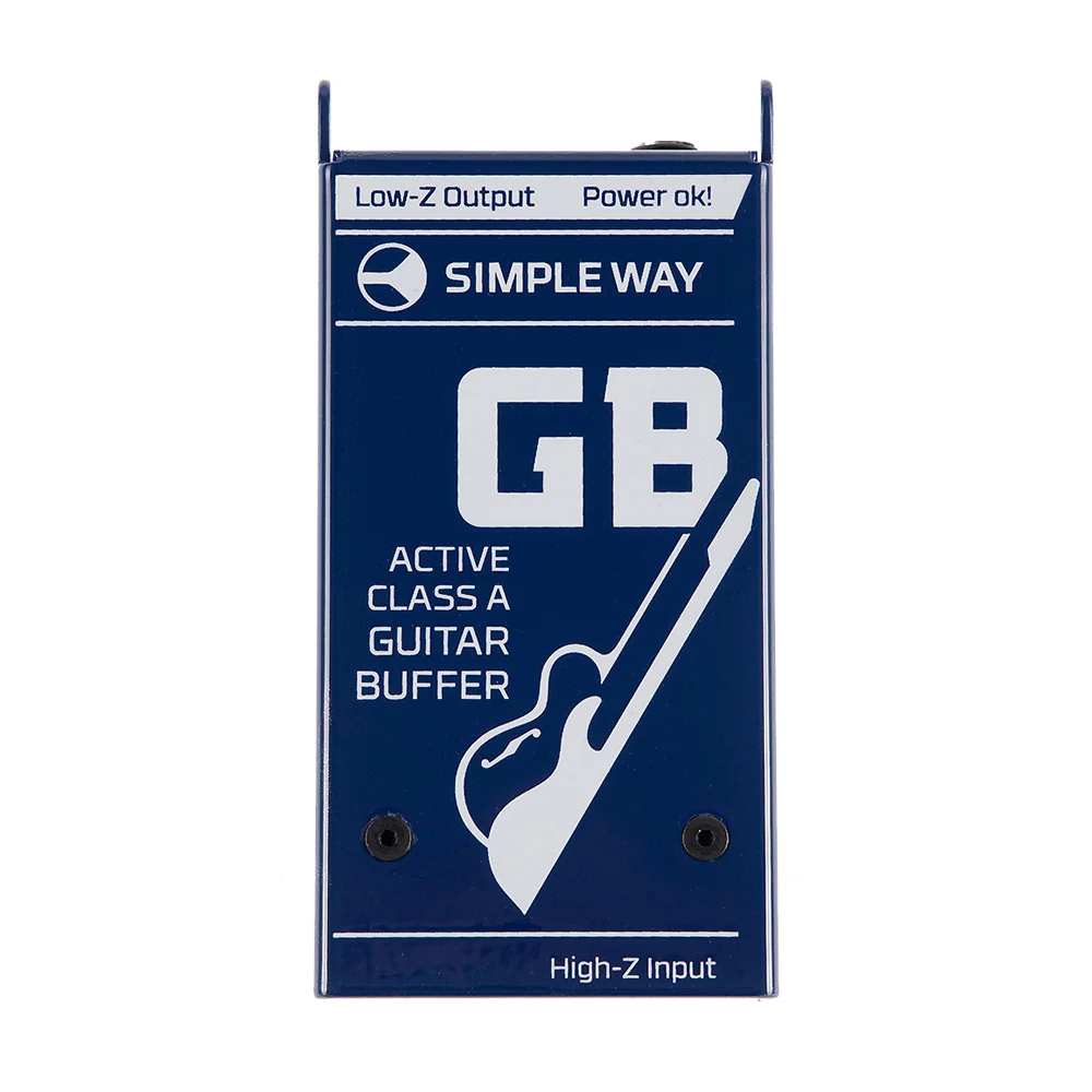

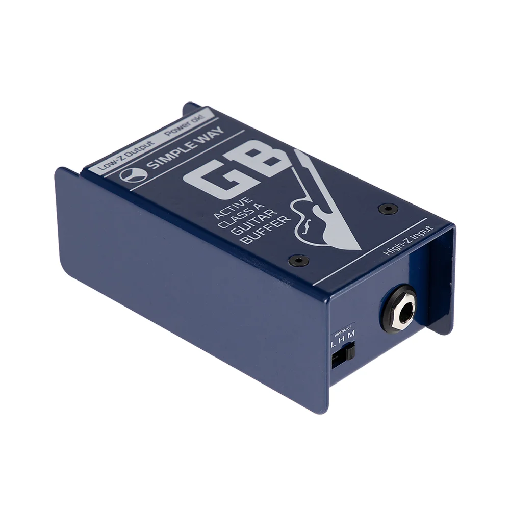

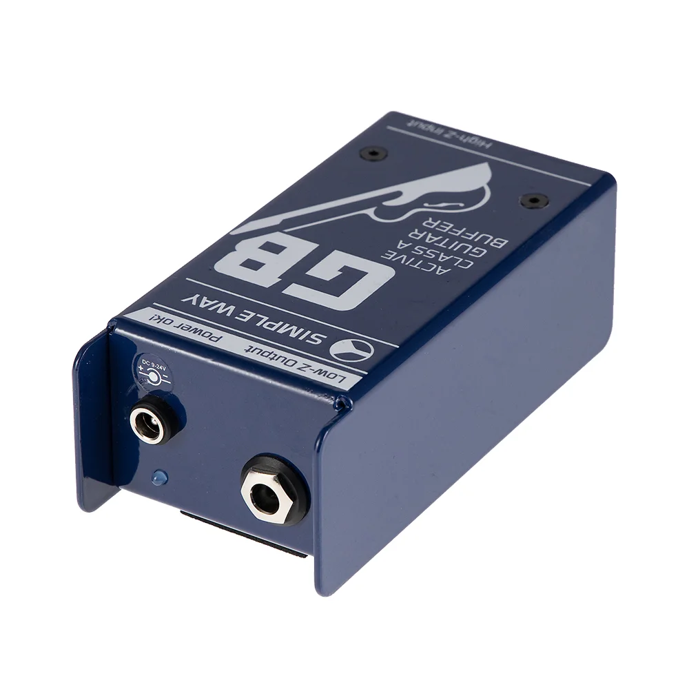

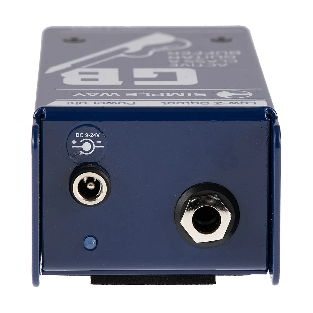

Назначение гитарного буфера — превратить обычную гитару в активную, тем самым улучшить и стабилизировать ее параметры и звук при работе с последующими звуковыми приборами. Он обладая великолепными электрическими параметрами. Инструмент начинает «дышать» — появляется великолепная микро- и макродинамика в звуке, передаются самые тонкие нюансы игры. Гитарист чувствует необычный отклик струн при игре на инструменте.
  • коэффициент передачи: 0дБ;
  • входное сопротивление, не менее: 4МОм;
  • выходное сопротивление, не более: 10Oм;
  • коэффициент гармоник (Uвх. 0dBu, Uпит — 12В) не более, – 0.002%;
  • перегрузочная способность (коэф. гарм. менее 1%);
  • при Uпит. 12В, не менее – +12dBu;
  • при Uпит. 9В, не менее – +8dBu.

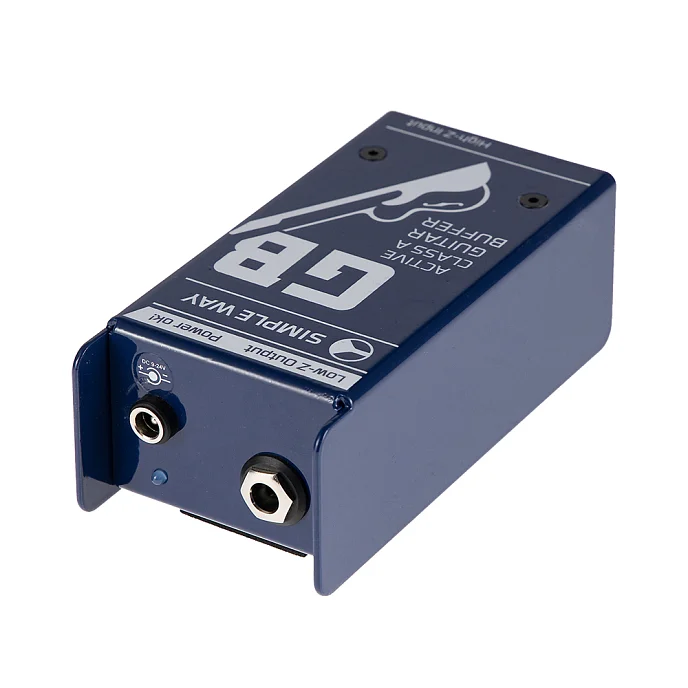

Буфер может питаться от переносного сетевого адаптера с напряжением +9-+24V. Имеет входной и выходной разъем типа TRS (Jack) и разъем для подключения питания. Прибор великолепно подойдет для согласования других музыкальных инструментов. У него очень большой запас по перегрузке, который зависит от напряжения питания. Для гитары подойдет +9В. Клавиши — желательно 12-15В. Если это линия с большим уровнем, тогда вам нужно +24-27В. Почему он называется гитарный? Просто гитара очень сложный и капризный источник сигнала и с ним эффект наиболее ярко выражен.
