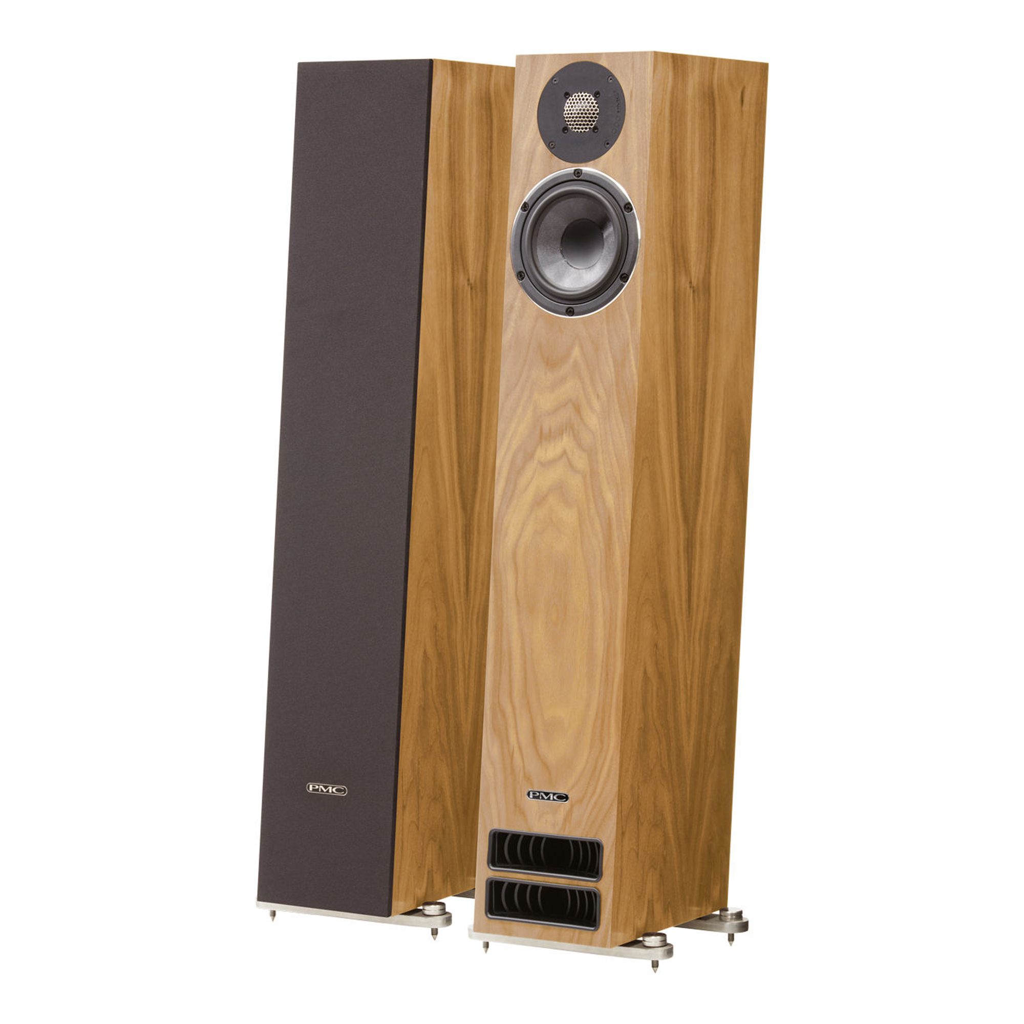

  • узкий, отлично демпфированный корпус с толстыми стенками, выполненный из HDF (волокнистых плит повышенной плотности)
  • прогрессивная трансмиссионная линия ATL (Advanced Transmission Line)
  • два порта ATL выведены на фасад колонки и оснащены особыми рассекателями (технология Laminair), устраняющими турбулентность, шум воздуха и повышающими отдачу по НЧ
  • лабиринт подавляет корпусные призвуки, улучшает фазовую характеристику и даёт возможность получить более глубокие и плотные низкие частоты
  • кроссовер разработан с применением компьютерного моделирования и использует качественные комплектующие
  • пара винтовых клемм из очищенной меди с родиевым покрытием установлена на зеркальной металлической пластине
Акустическая система PMC Twenty5.23 - это самый младший и, пожалуй, самый элегантный напольник в линейке, посвященной 25-летию компании PMC. Модель обладает скоростью, прозрачностью и утонченностью полочника Twenty5.21, дополняя все эти превосходные характеристики мощным и полновесным басом.
Спикер получил узкий, отлично демпфированный корпус с толстыми стенками, выполненный из HDF (волокнистых плит повышенной плотности). Его фасад и задняя панель имеют небольшой наклон назад для согласования звучания излучателей по времени и обеспечения более точной диаграммы направленности. Корпус модели «заряжен» прогрессивной трансмиссионной линией ATL (Advanced Transmission Line) — лабиринтом длиной почти в 2.5 метра, который составлен из внутренних перегородок и наполнен демпфирующим материалом. Демпфер поглощает все частоты, излучаемые внутрь тыльной стороной мембран динамиков, и пропускает только самый нижний басовый спектр. Два порта ATL выведены на фасад колонки и оснащены особыми рассекателями (технология Laminair), устраняющими турбулентность, шум воздуха и повышающими отдачу по НЧ. Лабиринт подавляет корпусные призвуки, улучшает фазовую характеристику и дает возможность получить более глубокие и плотные низкие частоты, чем у обычных АС аналогичных размеров. Колонки такой конструкции сохраняют правильную передачу баса даже на низких уровнях громкости, что по достоинству оценят любители качественной музыки, живущие в многоэтажном доме.
Купольный твитер, разработанный совместно с компанией SEAS, оснащен мягкой мембраной, изготовленной из материала Sonolex. Для его защиты служит миниатюрный перфорированный гриль, который также помогает получить широкую сцену и точную диаграмму направленности. Под твитером установлен 5.5-дюймовый мидвуфер с диффузором, материал которого получил название “g-weave” и представляет собой смесь целлюлозы и стекловолокна (+ пропитка эпоксидной смолой). Фронтальная панель PMC Twenty5 23 закрывается грилем с акустически прозрачной тканью и магнитным креплением.
Кроссовер разработан с применением компьютерного моделирования и использует качественные комплектующие (в т.ч. конденсаторы Solen), выбранные опытным путем после многих часов прослушивания. Пара винтовых клемм из очищенной меди с родиевым покрытием установлена на зеркальной металлической пластине, обладающей магнитной инертностью.
Младший напольник PMC Twenty5.23 отличается всеядностью по отношению к различным музыкальным жанрам и способен обеспечить точный, детальный и реалистичный саунд в любой точке комнаты для прослушивания.
