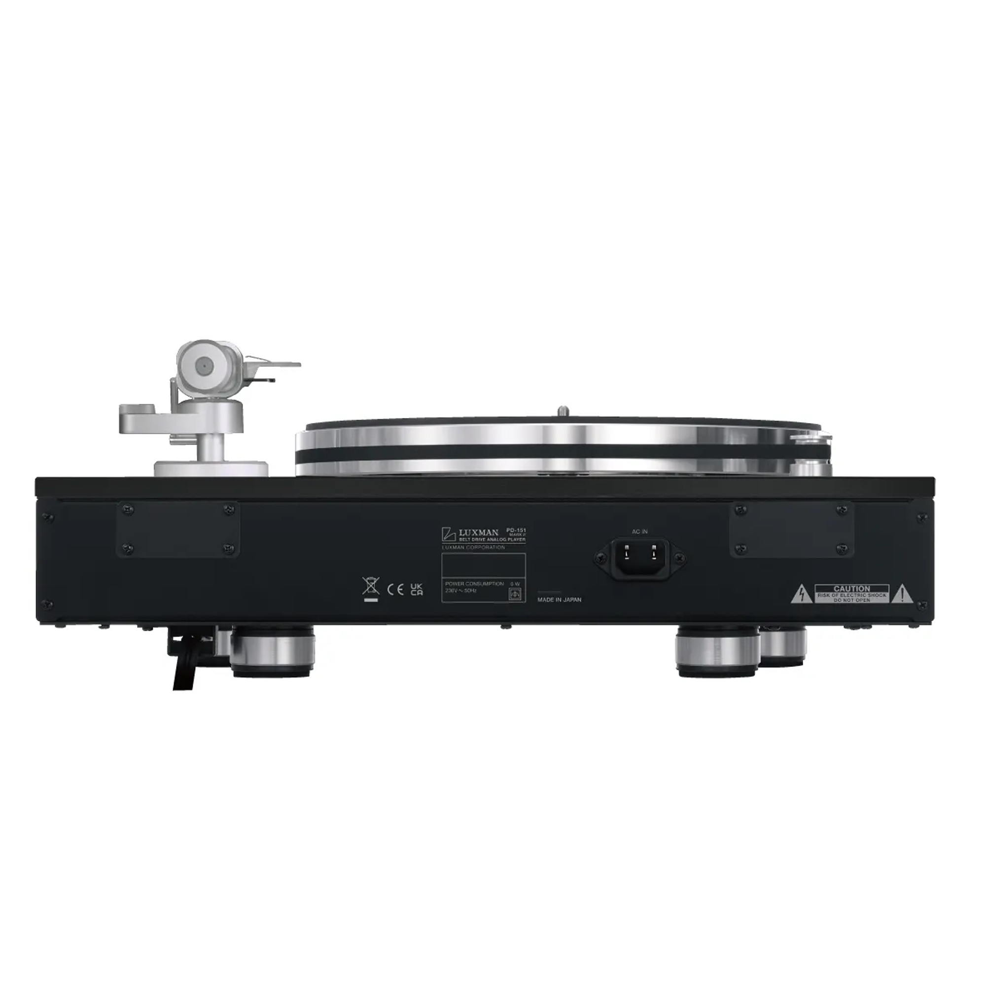

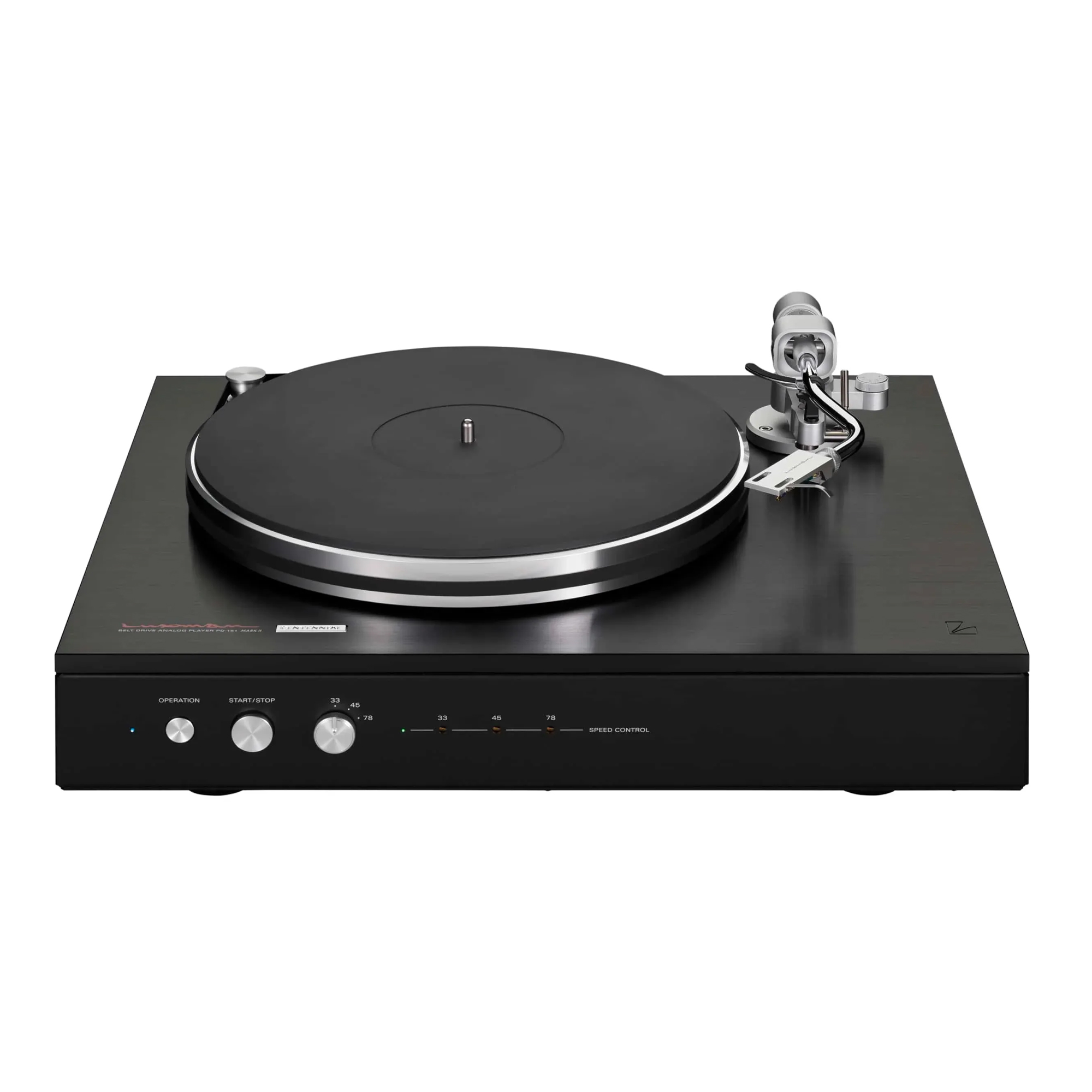

Виниловый проигрыватель из юбилейной серии Black Centennial Edition, выпущенной в честь 100-летия японского бренда Luxman. PD-151 MKII — это модель с новым тонармом собственной разработки с подшипниками ножевого типа от SAEC, статической балансировкой и универсальным креплением картриджа.
PD151 MKll был разработан для того, чтобы слушатель музыки мог в полной мере насладиться роскошным звуком, уникальным для аналоговых устройств, а виниловые грампластинки продолжают пользоваться популярностью как привлекательный носитель воспроизведения музыки. Обновленная модель унаследовала превосходные характеристики и функциональную красоту PD151, а также оснащена новым высокочувствительным тонармом оригинальной спецификации. Модель PD-151 MK II стала новым эталоном для аналоговых проигрывателей со встроенным ременным приводом. Luxman обеспечивает подлинное качество воспроизведения аналогового винила, приглашая слушателя в мир, отличный от цифрового аудио.

PD-151 MK II унаследовал высоко оцененный LUXMAN внешний дизайн и функциональную компоновку предыдущей модели PD-151. Верхняя панель, изготовленная из алюминия толщиной 10 мм с тонкой отделкой по линии роста волос, отличается простотой и функциональной красотой, а компоновка компонентов сведена только к трем основным элементам аналогового проигрывателя: тонарму, приводному двигателю и пластине. Элементы управления, такие как выключатель питания, переключатель включения/выключения двигателя (вращения), переключатель скорости вращения, индикаторы и т.д., встроены в переднюю панель PD-151 MK II. Изысканная алюминиевая верхняя панель в сочетании с матово-черным нижним корпусом обеспечивает как интуитивно понятное управление, так и видимость, создавая глубокий визуальный контраст.

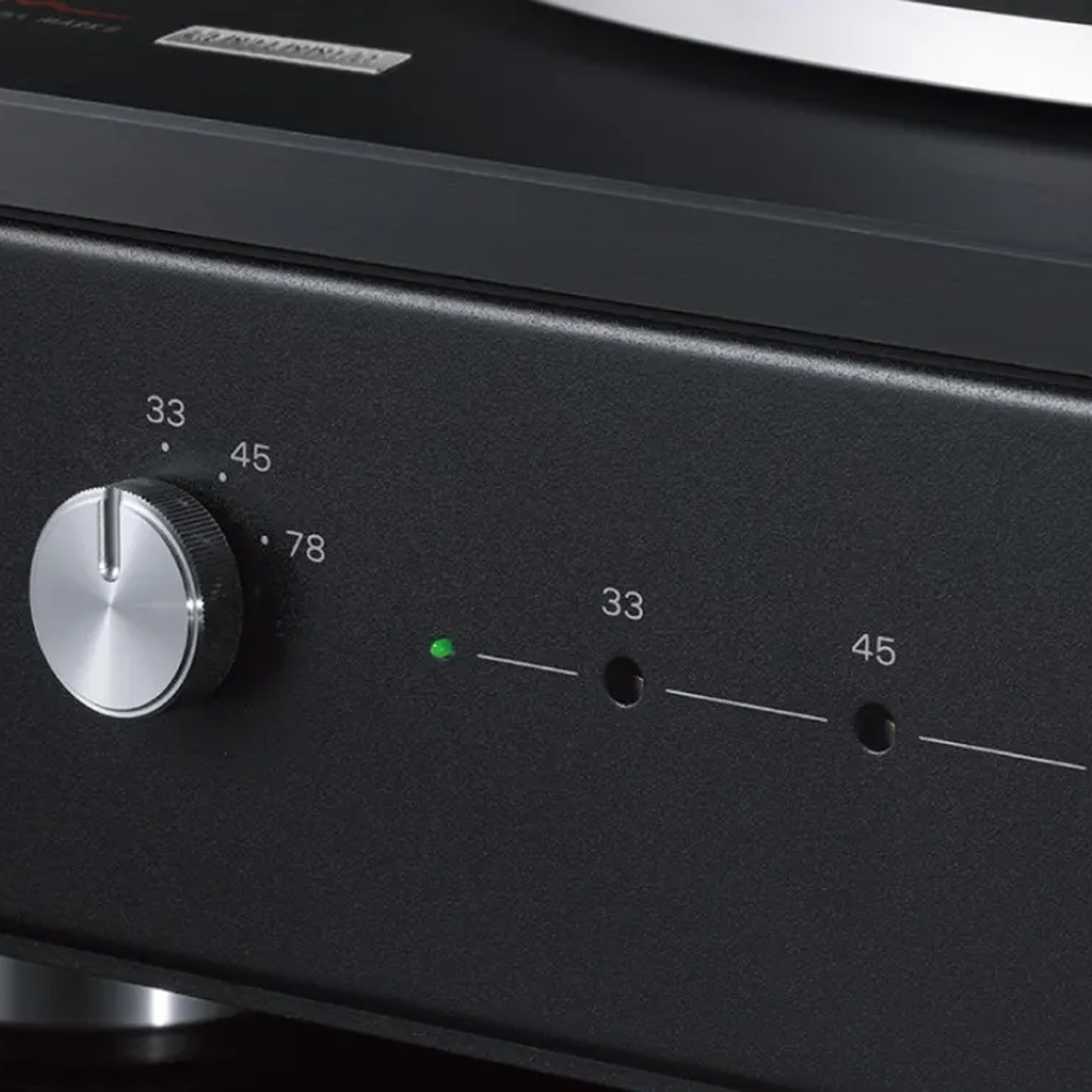

3-ступенчатое переключение скорости вращения LUXMAN с независимыми функциями регулировки
PD-151 MK II поддерживает три скорости вращения: 33 1/3, 45 и 78 оборотов в минуту. Поскольку вся система подготовлена независимо для каждой скорости вращения, можно производить точную регулировку, наблюдая за индикатором отклонения скорости вращения (LED).

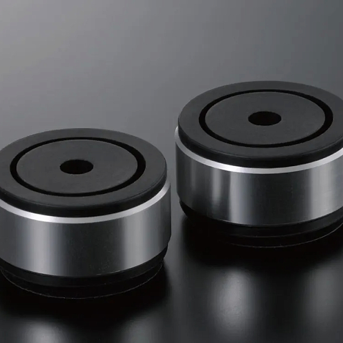

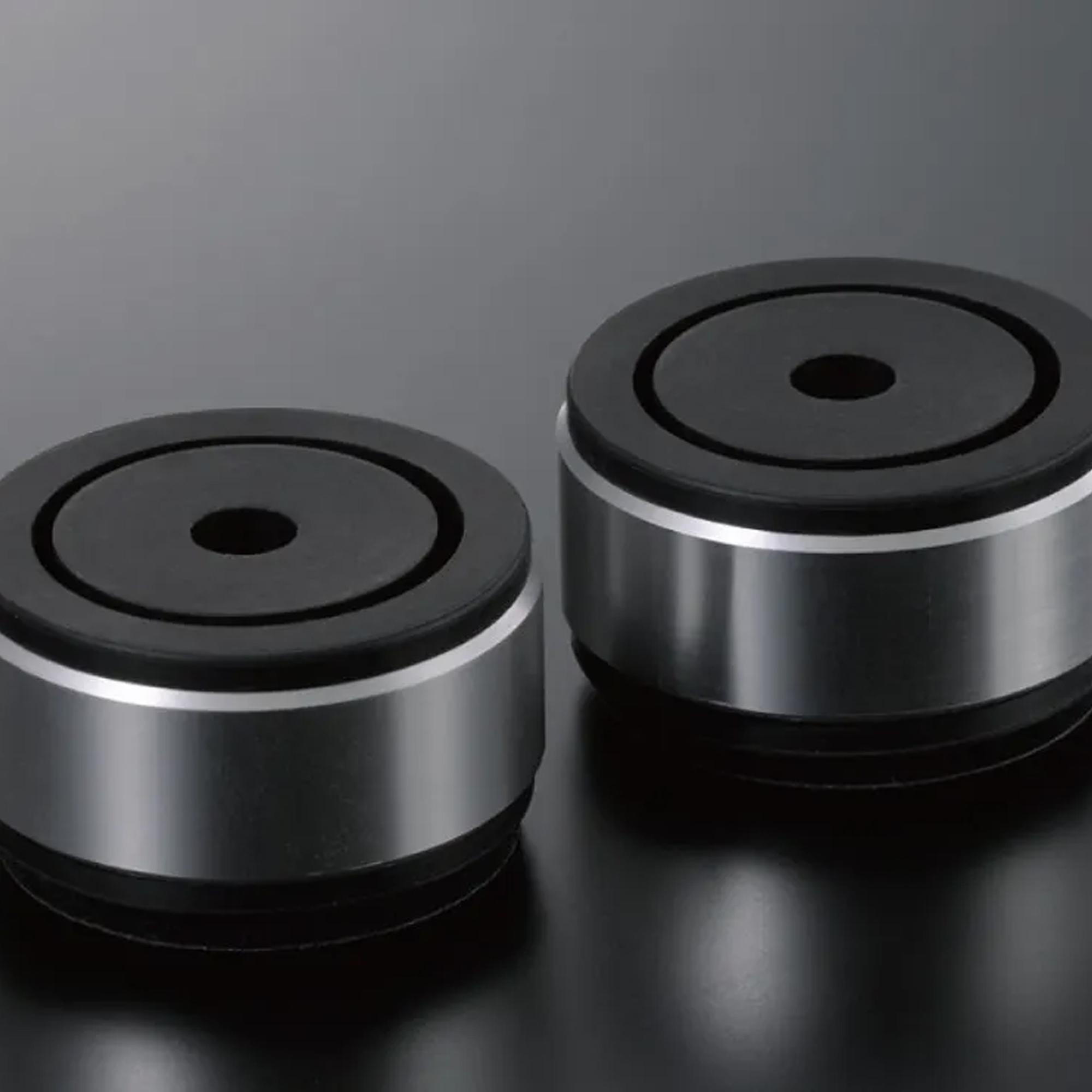

Ножки-изоляторы, которые поддерживают всю конструкцию, жизненно важны для аналогового проигрывателя при отслеживании мельчайших канавок, выдавленных на грампластинку. В специально разработанные ножки-изоляторы PD-151 MK II встроена виброгасящая резина с отличными температурными характеристиками с независимой регулировкой высоты до 5 мм, которая предотвращает обратную связь и передачу внешней вибрации.
