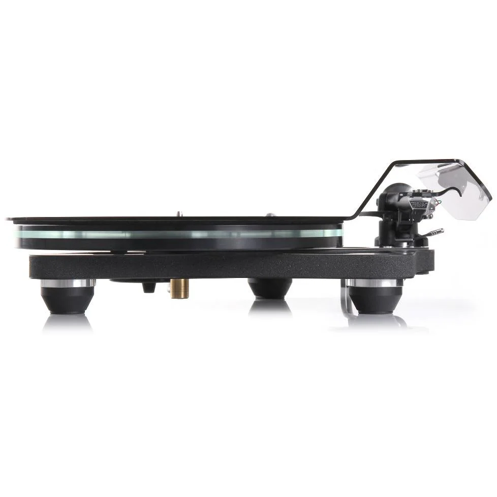

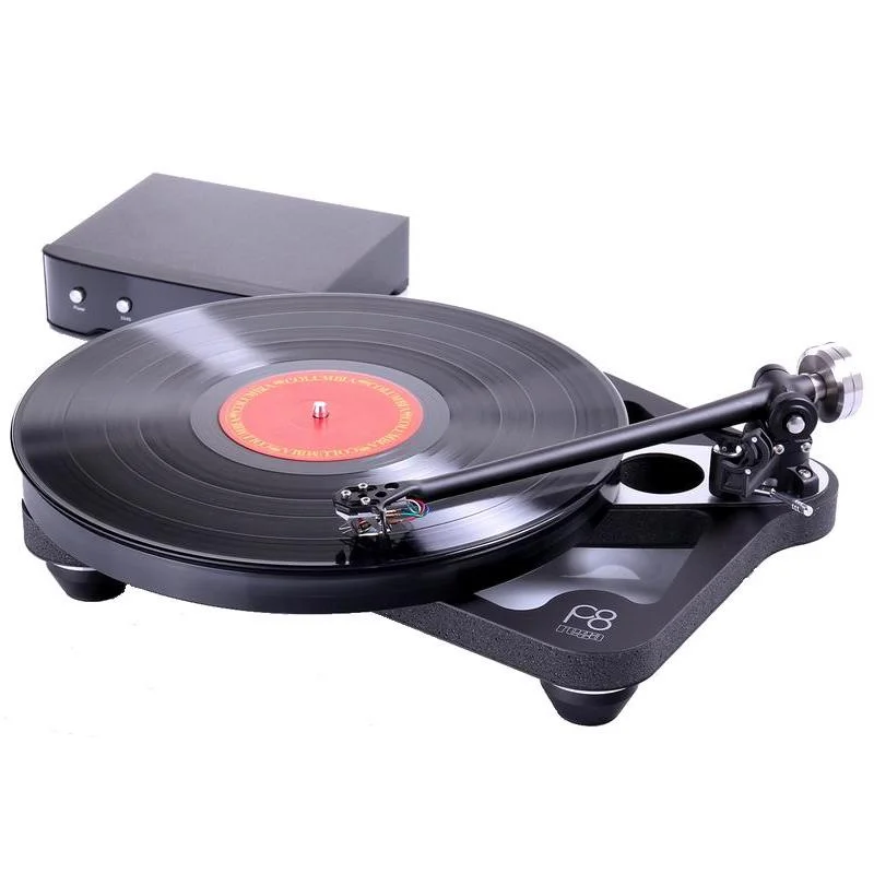

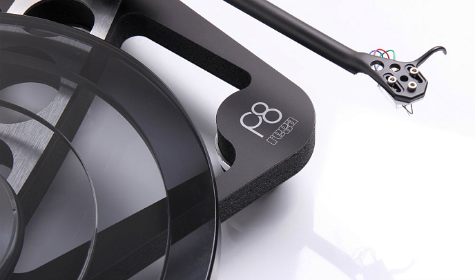

Проигрыватель винила Rega Planar 8 построен с использованием концепции очень легкого шасси, которое в меньшей степени подвержено вибрациям и резонансам, чем массивные конструкции. Шасси данной модели изготовлено с использованием вспененного материала Tancast 8, применяемого также в аэрокосмической промышленности. Этот материал находится между двумя слоями HPL (ламината, производимого под высоким давлением), и подобная сэндвич-конструкция обладает высокой жесткостью. В целом такая скелетная конструкция Rega Planar 8 получилась на 30 процентов легче, чем у предыдущей модели RP8.
  • очень легкое шасси на базе пенопласта Tancast 8;
  • трехсекционный стеклянный опорный диск;
  • технология Dual Bracing;
  • блок питания Neo PSU с кварцевой стабилизацией частоты;
  • пассиковый привод;
  • электронная регулировка скорости 33; 45 об/мин;
  • тонарм RB880;
  • звукосниматель ММ Rega ND7.
Надежная конструкция
Легкое шасси в Rega Planar 8 сочетается с двумя несущими балками, изготовленными из фенольной смолы. С одной стороны на этих балках расположена опора тонарма, а с другой – опорный подшипник диска. Такое решение обеспечило высокую прочность всей конструкции при эффективном гашении любых вибраций. Отказ от полноразмерного массивного шасси позволил улучшить механические характеристики Rega Planar 8.

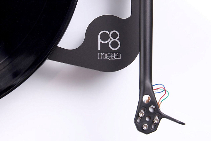

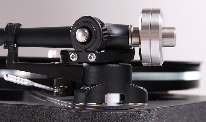

В базовой комплектации проигрыватель оснащается тонармом RB880 из алюминия и стали, с прецизионными вертикальными подшипниками. Тонарм перемещается плавно, а имеющиеся настройки позволяют точно отрегулировать его под используемый звукосниматель. Rega Planar 8 оснащен высококачественным Phono-кабелем с малой собственной емкостью.

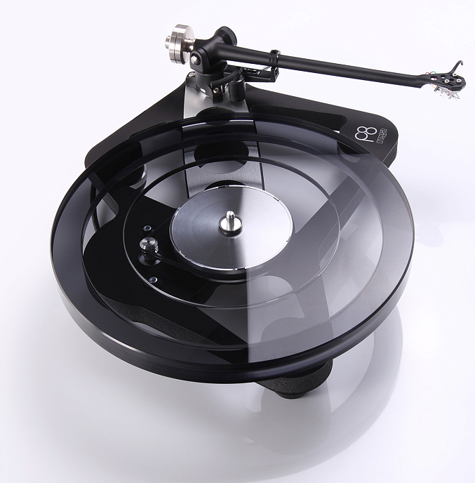

Каркас из цельного куска алюминия
Опорный субдиск Rega Planar 8 изготовлен из алюминия, выточенным из цельного бруска металла. Шпиндель подшипника из легированной стали находится в бронзовом корпусе, изготовленном с высокой точностью для исключения шумов и биений. Основной опорный диск в Rega Planar 8 изготовлен из трех слоев стекла, при содействии специализированной Британской стекольной компании. За счет большой массы и отличной балансировки такой диск обладает высокой инерционностью, что благотворно сказывается на равномерности вращения пластинки.

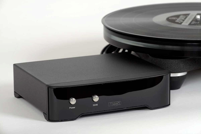

Синхронный двигатель с низкой вибрацией
Проигрыватель имеет пассиковый привод и оснащен 24-вольтовым двигателем, который настраивается вручную. Блок питания обеспечивает возможность электронного переключения скорости вращения диска, а также точного поддержания ее значения. Он построен на базе DSP, с кварцевой стабилизацией частоты сигнала.

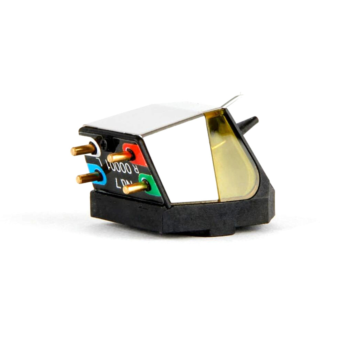

Головка звукоснимателя Rega ND7 оснащается алюминиевым кантилевером и иглой с заточкой Fine Line nude diamond. Этот сложный профиль разработан для обеспечения высокой точности отслеживания канавки пластинки. Заточка Fine Line раньше использовалась для дорогих картриджей с подвижной катушкой Rega Apheta 3 и Aphelion 2.
Особенности ND7:
  • номинальное выходное напряжение: 5-6 мВ;
  • игла: алмазная с заточкой Fine Line;
  • крепление: крепление к площадке тонарма Rega по трем точкам;
  • рекомендованная прижимная сила: 1,75 г.
Rega ND – первая серия MM-звукоснимателей, в которой используются неодимовые магниты сверхвысокой мощности. Серия головок звукоснимателя Rega ND названа в честь редкоземельного элемента Nd (неодима), который используется в магнитной системе новых картриджей.
NdDиспользует неодимовый магнит N55. Это самый мощный в мире коммерчески доступный магнит и важнейший компонент, который обеспечивает большую мощность, чем магниты стандартной конструкции.
Картридж Rega ND7 использует миниатюрные параллельные катушки, которые намотаны вручную с использованием 38-микронной проволоки всего с 1 275 витками. Это обеспечивает головке низкую индуктивность и импеданс, что способствует улучшенному высокочастотному отклику и, как утверждает Rega, более широкой звуковой сцене.
Корпус выполнен из пластика PPS с инжектированным в него под давлением стеклом, что обеспечивает высокую жесткость при малой массе. Картридж Rega ND7 также будет предлагаться в заводской комплектации для проигрывателей Planar 6 и Planar 8.
