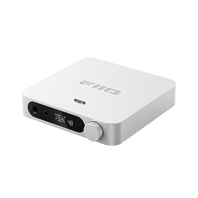

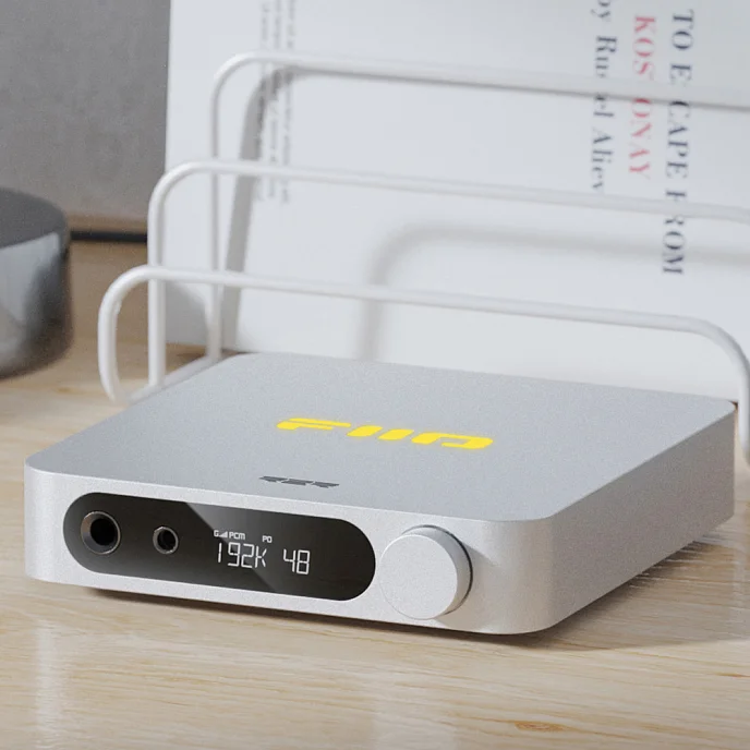

FiiO K11 R2R (F3031K) - цап/усилитель для наушников. Устройство является развитием ранее выпущенной модели K11. Специально для ЦАП K11 R2R компания FiiO разработала четырёхканальную полностью дифференциальную 24-битную резистивную матрицу R2R. Для каждого из четырёх каналов используется 48 сверхтонких плёночных резисторов – всего 192 резистора на всех четырех каналах с точностью 0,1%. Массив R2R в сочетании с профессионально разработанной аудиосхемой с малошумящими компонентами FFT обеспечивает чистый, насыщенный саунд с более тёмным фоном.
  • 24-битные R2R DAC-резистивный массив;
  • 4-канальный контроллер громкости;
  • возможность выбора между режимами NOS и OS;
  • RGB-подсветка логотипа, отображающая частоту дискретизации аудиосигнала;
  • аудио входы: USB C, оптический, коаксиальный;
  • поддержка PCM 32 бит / 384 кГц и DSD256;
  • LCD экран;
  • максимальная выходная мощность: 1.3 В при 32 Ом;
  • 3 режима усиления;
  • работа в режиме NOS и OS;
  • специальный блок питания;
  • подсветка логотипа.

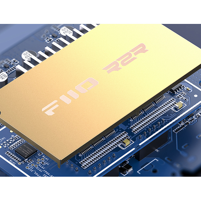

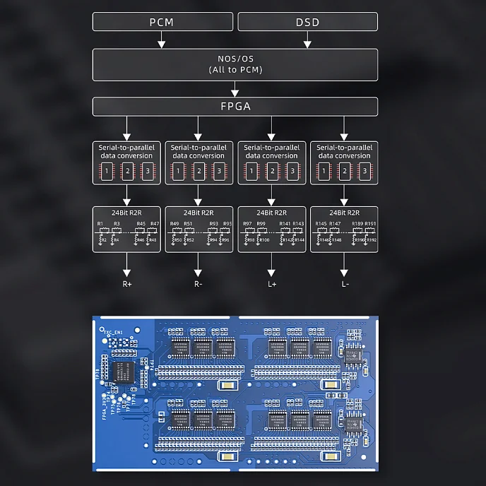

Полностью дифференциальный 24-разрядный ЦАП из массивов резисторов R2R
Новый четырехканальный полностью дифференциальный 24-разрядный ЦАП R2R собственной разработки FIIO состоит из 2x48 прецизионных матриц тонкопленочных резисторов на канал, что составляет в общей сложности 192 резистора с допуском 0,1% и низким температурным дрейфом (30 ppm). Такая конфигурация обеспечивает уникальное и чарующее звучание. Такая конфигурация приводит к снижению уровня шума, меньшему количеству гармоник БПФ и более темному музыкальному фону по сравнению с обычными моделями.

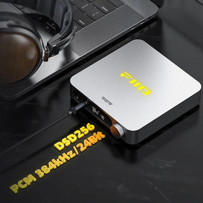

Поддержка PCM-декодирования 384 кГц / 24 бит и DSD256 означает, что K11 R2R может легко обрабатывать высокоточные аудиосигналы и полностью восстанавливать детали, обеспечивая превосходное качество звучания. Для DSD256 требуется установить режим вывода DSD на устройстве-источнике в режим Native, который преобразуется в PCM перед декодированием с помощью резисторных матриц R2R.

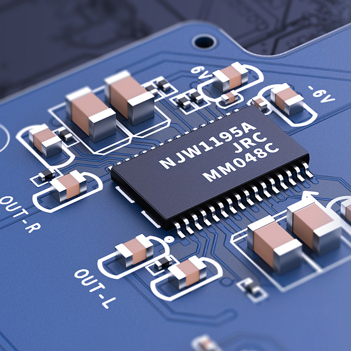

Высокоточный электронный регулятор громкости
NJW1195A - это 4-канальный электронный регулятор громкости. Этот электронный потенциометр с резисторной лестницей отличается низким уровнем искажений и шума, что позволяет точно регулировать громкость.

Специально разработанная аудиосхема
Аудиосигнал передается через интерфейсный процессор USB на цифровой аудиомост. После обработки на ПЛИС он отправляется на ЦАП R2R для 4-канального вывода после декодирования. Затем он проходит через два операционных усилителя Ti OPA1642 для фильтрации нижних частот и одностороннего преобразования аналогового сигнала и передается на электронный чип регулировки громкости NJW1195A для точной регулировки громкости. Выходной каскад использует два операционных усилителя SGM8262 для 4-полосной инверсии фазы и усиления, в результате чего на выходе получаются несимметричные и сбалансированные аналоговые сигналы. Аудиосхема оснащена регуляторами усиления. Она дополнена специально разработанной схемой защиты наушников и системой устранения хлопающих шумов, что обеспечивает высокое качество воспроизводимого звука и надежность аудиосхемы.

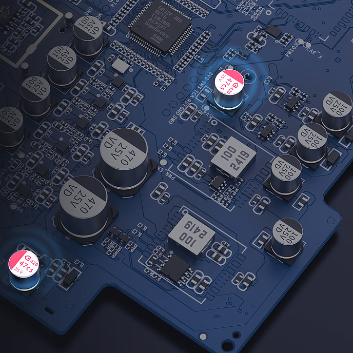

Специально разработанный источник питания
В K11 R2R используется до 17 микросхем прецизионного регулятора LDO с низким уровнем шума и 2 DC-DC преобразователя, обеспечивающих многоканальный специализированный источник питания напряжением -9 В, 8 В, ±7,5 В, ±6 В, 5,4 В, 3,3 В, 1,8 В и 1,2 В. Они сочетаются с внешним импульсным источником питания напряжением 12 В, изготовленным на заказ, для обеспечения чистоты подаваемого питания и создания прочной основы для повышения выходной мощности.
Твердотельные конденсаторы сделаны из берилла, а сверхнизкий ESR конденсаторов в сочетании с превосходными возможностями защиты от помех позволяют им обеспечивать стабильное и чистое питание и, таким образом, получать высококачественный звук.

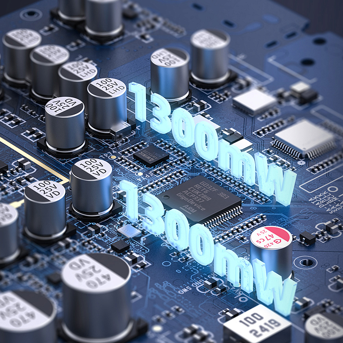

Мощный выход, позволяющий расслышать каждую мельчайшую деталь
При нагрузке 32 Ом K11 R2R способен выдать 1300 МВт+1300 МВт в сбалансированных режимах. Это позволяет ему легко управлять многими наушниками HiFi и гарнитурами для полного раскрытия их потенциала. Мощность на выходе 6.3 мм: 660 мВ при 16 Ом, 460 мВ при 32 Ом и 50 мВ при 300 Ом. Мощность на выходе 4.4 мм: 520 мВ при 16 Ом, 1300 мВ при 32 Ом и 220 мВ при 300 Ом.
