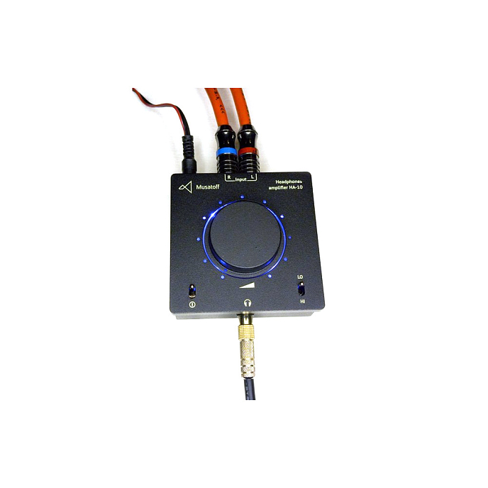

Усилитель HA-10 продолжает серию усилителей HA-5, которые уже сняты с производства. Усилитель разработан для наушников с широким спектром сопротивлений от 16 до 600 Ом.
  • максимальная мощность 1.1 Вт на 32 Ома с 0.12% искажений;
  • максимальная мощность 0.14 Вт на 600 Ом с 0.0025% искажений.
Легкий, компактный корпус позволяет разместить устройство на столе дома или в офисе. Устройство обладает очень низким уровнем искажений.
Аппарат построен по авторской схеме, с применением операционных усилителей OPA4134 во входных каскадах и мощных транзисторов компании On-Semi на выходе. В устройстве реализовано однотактно-параллельное построение выходной ступени для получения линейной характеристики и передачи в нагрузку значительного тока. Для согласования с наушниками с различным значением импеданса предусмотрен переключатель коэффициента усиления.
HA-10 имеет частотную характеристику от 0 Гц, благодаря чему самые глубокие басы получаются мощными и неокрашенными. Внешний блок питания развивает большой ток для стабильной работы усилителя даже на максимальной громкости и не наводит помехи на чувствительные аудиоцепи. В самом усилителе используется схема стабилизации напряжения для дополнительного снижения искажений и получения максимально детализированного звука.
Так, при выходном напряжении 1 В искажения ниже 0.002% при нагрузке от 100 Ом и выше, 0.013% при 32 Омах и 0.22% при 16 Ом.

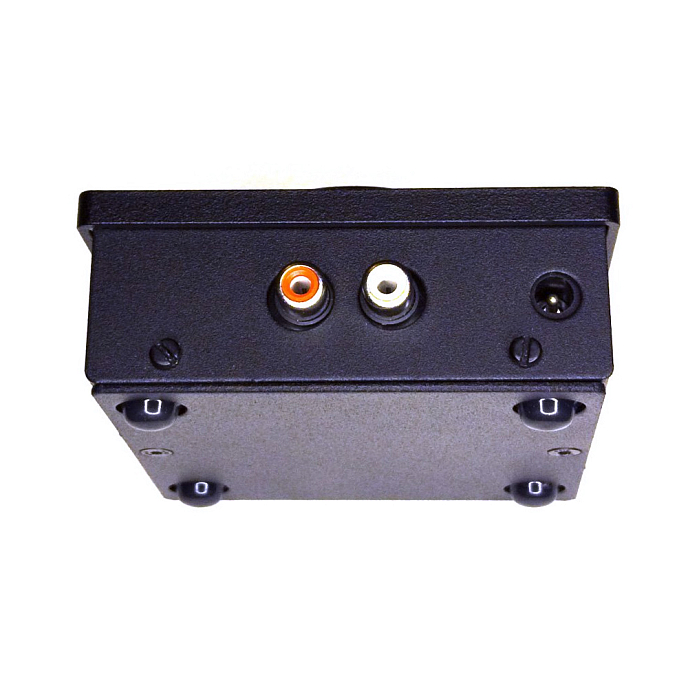

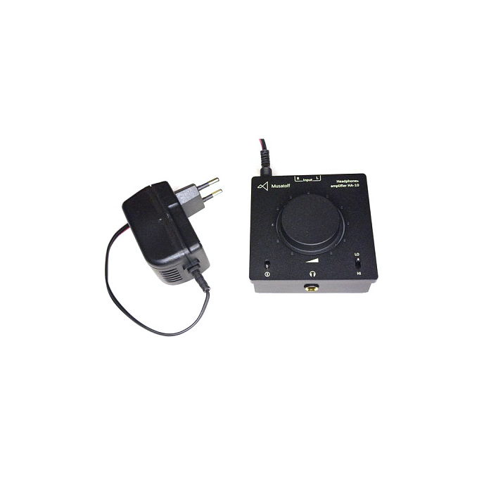

1. Я понимаю что внешнее питание даёт мощь, но штекер совмещен с блоком питания и он мешает остальным приборам подлкючённым в сетевой фильтр. Было бы отлично блок питания вынести дальше от вилки (как у ноутбуков обычно делают: штекер - шнур - блок питания - шнур - штекер).
2. При низком уровне громкости (от первого до второго деления) пропадает звук в одном из каналов, наушники начинают работать как моно на одно ухо.
